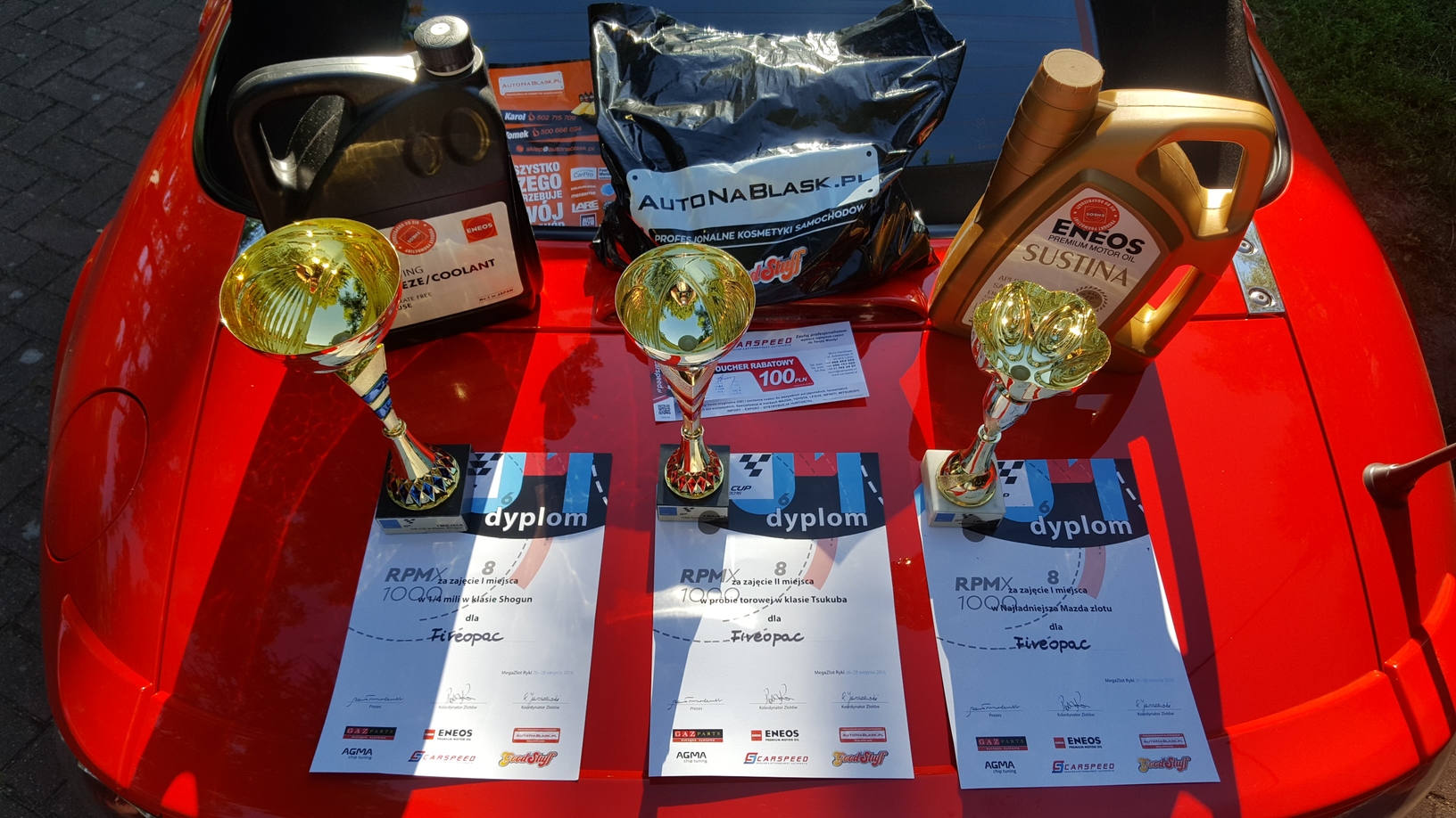

<jupi> <jupi> 1. miejsce 1/4, 2.miejsce próba torowa, Najładniejsza Mazda zlotu <jupi> <jupi>
Zlot bardzo udany <serduszka> Dziękuje z calego serca wszystkim , ktorzy uznali, ze moja skromna Kaka Demona jest na tyle fajna, zebym przyznac tytuł najładniejszej mazdy zlotu <ok> To bardzo miłe i motywujące by niczego w wyglądzie nie popsuć ;)

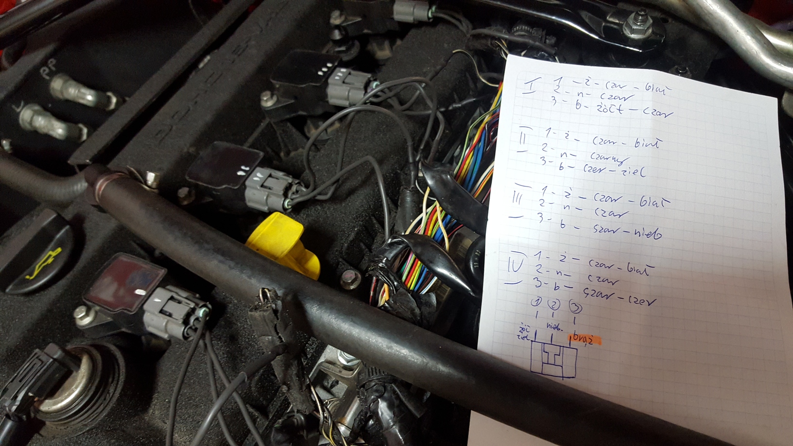

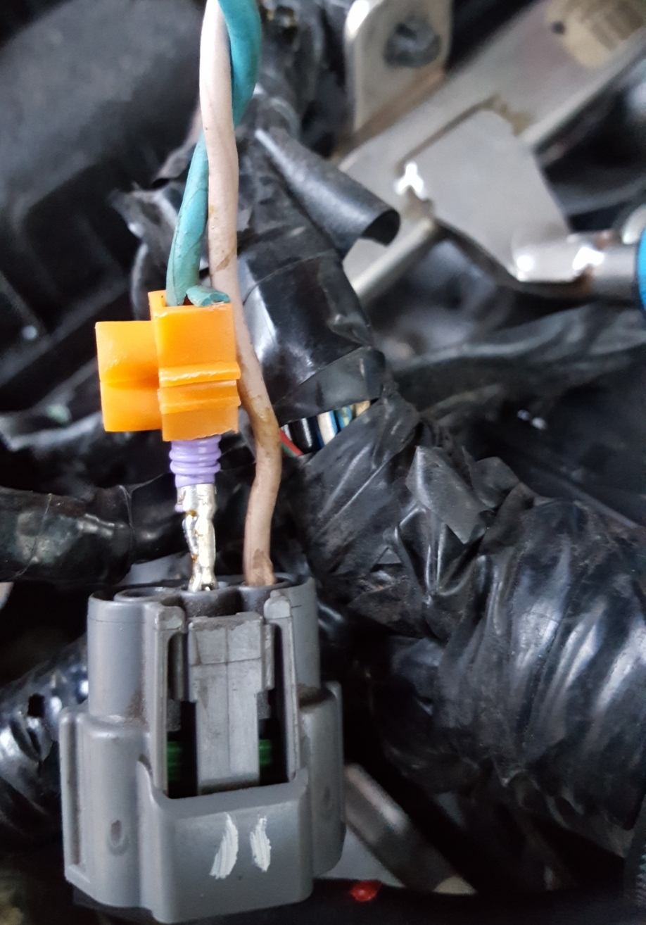

Nie obyło się bez drobnej awarii, po OeSie a na trasie 1/4 mili upalił sie jeden przewod od cewki, po czym w drugim przejezdzie sąsiedni uczynił to samo, na szczescie jackkpl mial pod ręką zestaw małego elektryka i poratował w potrzebie (w sumie źle bo bym ćwiartki nei dokończył a sam otrzymałby laury ;) nagroda fair play dla tego Pana )
<lol> <lol> <lol>
Następnie juz po zawodach wspólnymi siłami trzech domków (Dziekuję :) ) udało sie zdrutować/zlutować przewody ciut trwalej :P na tyle, że dnia nastepnego na Japan Battle udało się ustrzelić 12,75 na 1/4 i nawet wrócić do domu z dwudniowym udarem słonecznym ;)
W chacie już nastąpiła ciut mniej druciarska naprawa i można dalej upalać (przewody):

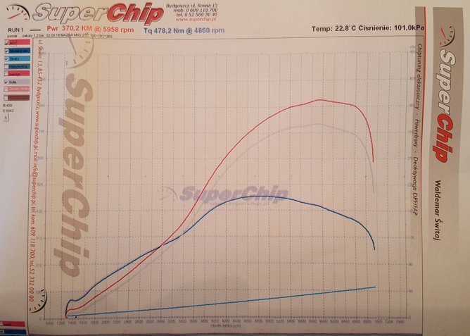

No i wykrakałem :

To kiedy większy ślimak

Męsko! <spoko> dlaczego moment spada powyżej?

nieźle tylko coś krótko się Nm trzyma, późno wstaje i w sumie co, turbo puchnie? czy przespustowość głowicy ogranicza?

Pewnie tak wystrojone żeby nie zabić sprzęgła raptownym skokiem w niższych partiach. :)

szkodnik_byd napisał(a):To kiedy większy ślimak
Po sezonie ;)
torek napisał(a):nieźle tylko coś krótko się Nm trzyma, późno wstaje i w sumie co, turbo puchnie? czy przespustowość głowicy ogranicza?
Turbo puchnie na górze, nm umyślnie wstaja jak najpozniej by byla trakcja (do 5500 obr jest 40% duty na EBC potem rosnie do 70%), na tyle skutecznie, ze 60ft robi w okolicach 1,9 sekundy. Głowice ma potworne porty i styknie na wszystko. Nowy kolektor dolotowy w drodze.
Neonixos666 napisał(a):Pewnie tak wystrojone żeby nie zabić sprzęgła raptownym skokiem w niższych partiach. :)
Pilnuje, by nm nie wyskoczyly poza 500 nm bo 6 skrzyni na razie nie planuje kupowac ;) Sprzegło jest nieśmiertelne :)

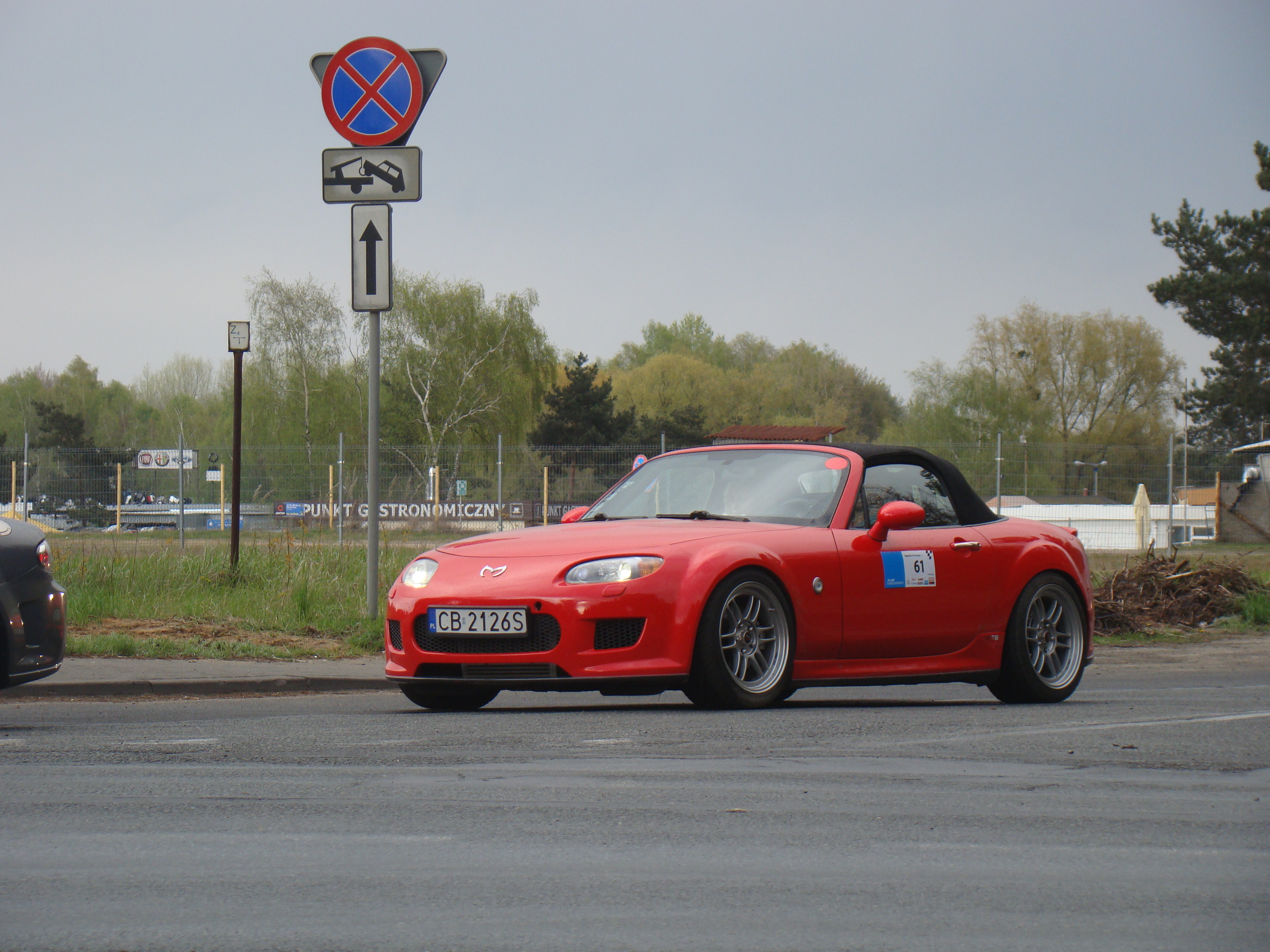

Dzieki Fasola za fotke <spoko> jeszcze wtedy nie widzialem, ze w baku chlupia tylko dwa litry paliwa :P dobrze, ze orlen byl pod nosem <lol>
