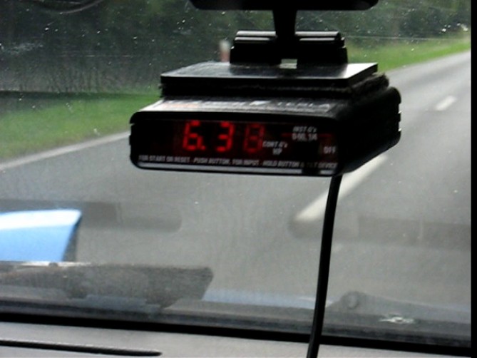

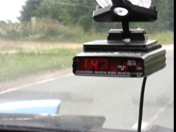

Postprzez jackkpl » 29 sie 2009, 12:38
Dzis troche z piwem pomierzylismy sie 0-60 i na 1/4 mili. Niestety druga osoba na pokladzie (ja) powoduje znaczne pogorszenie osiagow. Oto wyniki:
czas 0-60mph
6.38 (zdjecie wkrotce – strasznie zamula mi net)
czas na 1/4 mili
14.72
Pomiary g-techem, wiec trzeba wziac pod uwage mozliwosci malego oszukania wyniku.

Postprzez Jacek176 » 29 sie 2009, 12:48
No nareszcie zaczyna to jakoś jeździć :D
Gratulacje

Postprzez jackkpl » 29 sie 2009, 16:55
Ponizej fotki z g-techa :)
