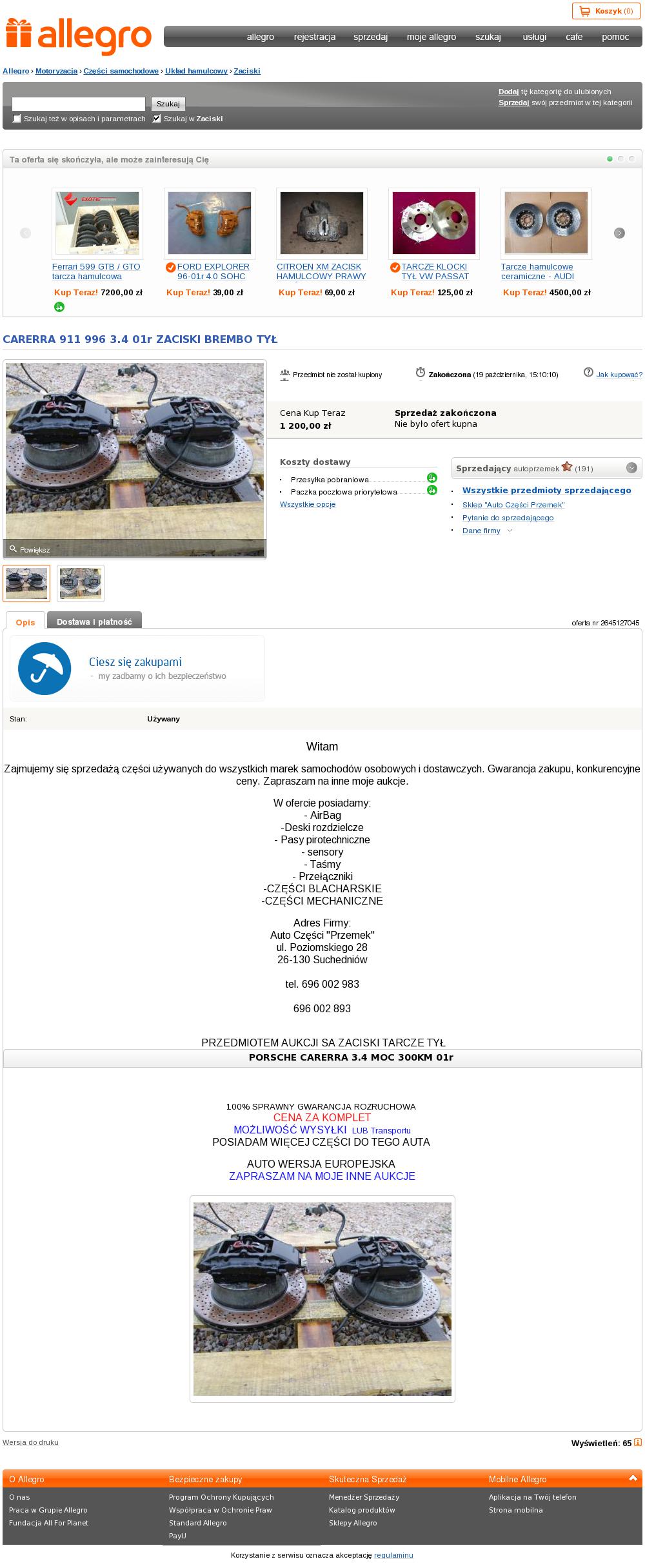

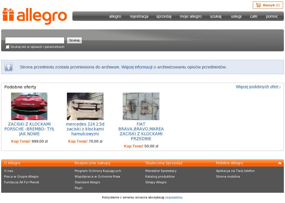

Jak zwykłe od 6 pasują to pewnie od MPSa także. Nie miałem ich w ręku ale tak by było logicznie by produkcja nie była droższa.
Ja bym dorobił adapter i poszedł w takie opcje, oczywiście pod tarcze z MPS'a:
http://allegro.pl/zaciski-z-klockami-po ... 69928.html
http://allegro.pl/carerra-911-996-3-4-0 ... 27045.html

Postprzez Capazo » 19 wrz 2012, 22:51
onyx napisał(a):Ja bym dorobił adapter i poszedł w takie opcje, oczywiście pod tarcze z MPS'a:
czy ja wiem z mps'a mam 320mm za 350zl a nie za 1000, co mysle ze w bg robilo by juz dobra robote. Do tego klp tarcze ebc turbo groove i klocki za 1000. A co do spasowania to wlasnie nie jest tak hop siup podobno. dlatego chce sie dowiedziec na 100%

Postprzez onyx » 19 wrz 2012, 23:08
Spasowanie tego zacisku jest bajecznie proste bo adaptery są przykręcane bezpośrednio do zacisku od góry a nie z boku ;) Poza tym 4 tłoczki to 4 tłoczki :P
Ja tu widzę za tarcze i klocki ok. 1600
A co do tarcz to lepiej DBA, turbo groove przy tym to śmietnik a cena będzie zbliżona.
http://www.brakes.pl/index.php/23-20052 ... 6810_53536
