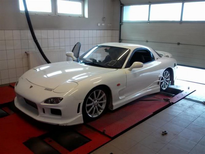

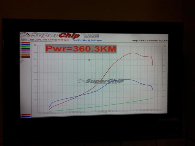

No i po hamowni ;) Powiem tylko, ze Pit wrócił z bananem na gębie a ja sypie sobie oficjalnie proch na głowe iz nie doszacowałem wyniku i obstawialem, ze bedzie mniej <zawstydzony>

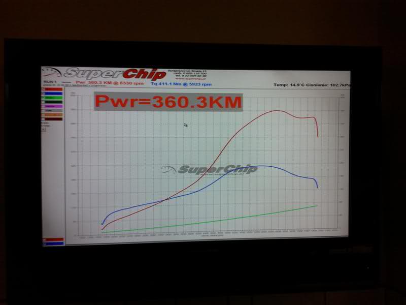

Gratuluję wyniku i czekam na wykres po poprawkach zapłonu <spoko>

To oznacza tylko to, że jest z czego dalej robić moc :) Wynik uważam za mocno satysfakcjonujący, jak na moment początkowy zabawy :) Doładowanie, do jakiego dokręcił się dziś RX na dyno to 0,7 bara. Ten dół pod koniec wykresu to właśnie superspokojny zapłon. Stuków zero i daleko do jakichkolwiek, więc można spokojnie podejść bliżej do krawędzi :D Za niedługo strojenie zapłonu i znów pomiar na rolkach. Stay tuned :)

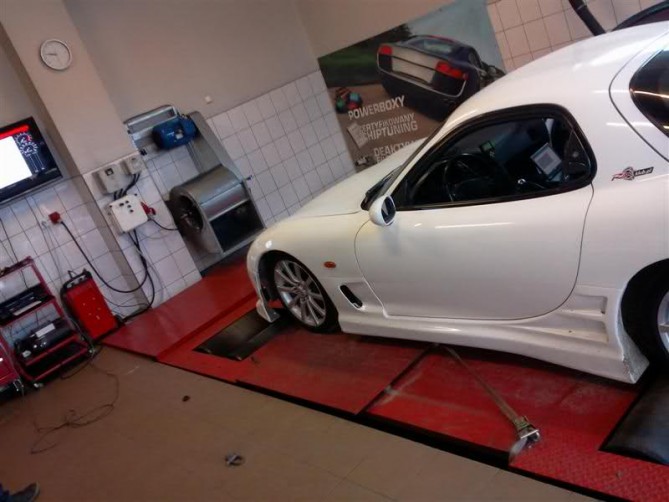

a co to za dojazdówki ? :)
Od: 18 lis 2007, 17:15
Posty: 64
Auto: Diesel z gazem
Postprzez Pit » 21 mar 2011, 14:36
STELMI napisał(a):a co to za dojazdówki ?
Ciii :) Drag'i sprzedałem, a Ruff'y szerokie jak walce, jeszcze nie dotarły :) To seryjne papcie od MX-5 NC ;)

Bedzie fajnie, jeszcze przed zlotem mamy zaklepana wizyte na obciazeniowce i za pomcoa zewnetrznego knock sensora pobawimy sie zaplonem. W chwili obecnej w zakresie od polowy obciazenia do maksymalnego obie wartosci zaplonu maja praktycznie stala wartosc a seryjny knock sensor milknie z obrotami. Czuje sporo drzemiacych koników w tym zakresie :)
