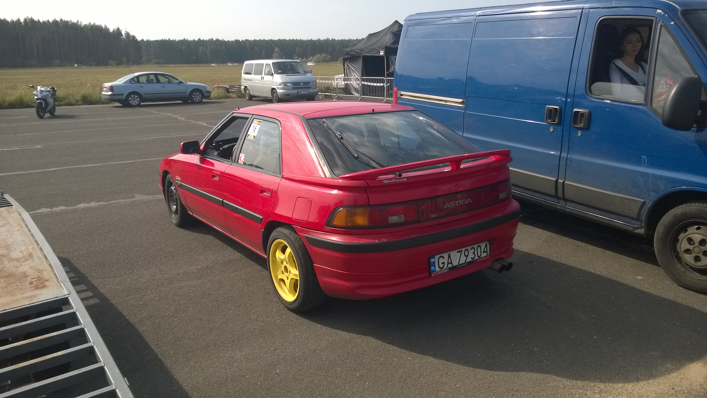

No i po zawodach, z których wróciłem z 2 pucharami, dyplomem i "przytulakiem" z hostessą podczas rozdania pucharów
W obecnym "ogarnięciu" auta 1 miejsce było po za zasięgiem – golf 1 trzaskający w ostatnich 2 przejazdach średnie 12.
U mnie
1 i 2 przejazd – 13,7 (179km/h) przy czym na 3ce już od 5,500-6000 rpmów łapałem boost cuty i jechałem na pół gazie.
Przed 3 przejazdem się wkurzyłem i pojechałem to jakoś na szybko ogarnąć. W efekcie skończyły się boost cuty i trzasnąłem 13,116 (185km/h) z boostem zależnym od widzimisie turbawki ;/
Tym przejazdem zapewniłem sobie finały.
W półfinałach jechałem z Lanosem (jak dobrze pamiętam 1.6 turbo + nitro i teraz nie wiem czy on miał 290 łącznie z nitro czy tylko z turbo i do tego jeszcze dochodziło nitro – mój czas 13,372 (ET+RT przy 181km/h).
W finale zrobiłem falstart i znowu łapałem boostcuty, ale jak się później dowiedziałem golf 1 pojechał 12,4 albo 12,7 (ET) już nie pamiętam więc i tak był po za moim zasięgiem.
Oczywiście nie obyło się bez problemów, ale i tak jestem zadowolony z wyjazdu, jutro jadę ogarniać kolektor ssący i mazda idzie do garażu.
aaa jak ogarniałem boosta na sąsiedniej do lotniska drodze podszedł do mnie ktoś z MS – sorki ale zapomniałem imienia, a później jak pojechałem to tak se pomyślałem, że trzeba było dać do siebie telefon to byśmy się w przerwie mogli ugadać na ploty.
Jako usprawiedliwienie mogę jedynie powiedzieć że byłem w świecie mapek + nie wiedziałem czy zdążę na 3 przejazd.
Jutro może uda się wrzucić jakieś filmiki z przejazdów.
a na dzisiaj fota z zegarka, co by nikt nie twierdził że ściemniam
