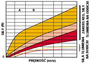

Postprzez Rafał_ » 29 sty 2013, 11:15
onyx napisał(a):Obawiam się, że nigdzie... Do 323/MX-3 ich po prostu nie ma. Z tego co pamiętam to czerwone nie mają regulacji. Może Ci się pomyliło z Kayaba AGX
Zarówno seria Koni Special (czerwone) jak i Koni Sport (żółte) mają regulację siły tłumienia. Różnica jest taka, że czerwone trzeba zdjąć z auta aby je wyregulować. Koni żółte mają regulację pokrętłem i można je regulować na aucie. Choć zdarzają się też takie bez pokrętła i też trzeba zdejmować.
