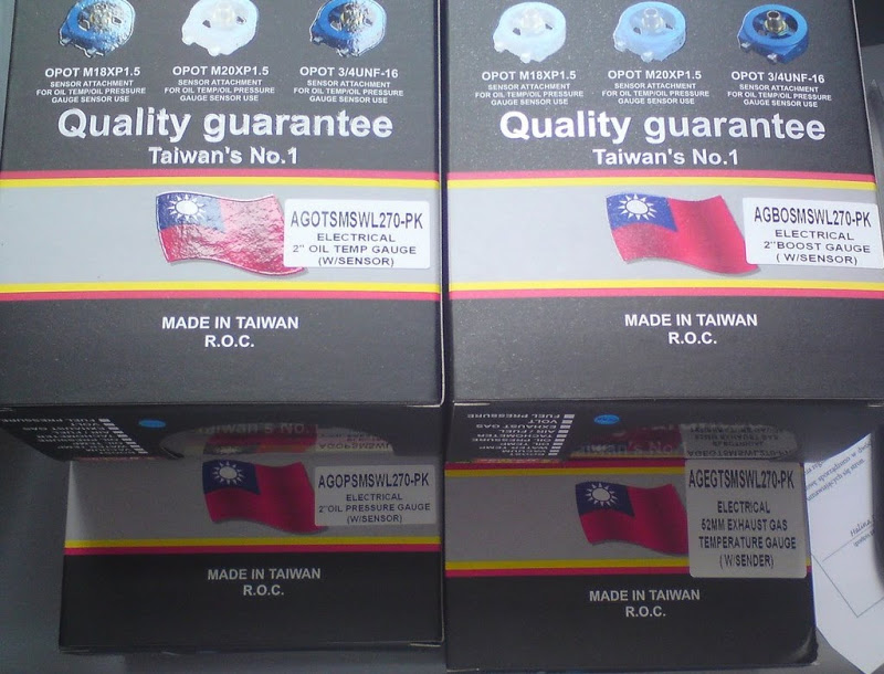

Postprzez brii » 2 lip 2009, 10:09
Doszła paczka z nowymi zabawkami <jupi>
Od: 9 sty 2005, 22:46
Posty: 8974 (108/253)
Postprzez Siw-y » 2 lip 2009, 10:26
Łaaa ile zegarków :D
Teraz na każdym będziesz mógł mieć inną godzinę <lol>

Postprzez pinky » 2 lip 2009, 12:29
brii po ile płaciłeś i gdzie kupowałeś może być na PW.

Postprzez Fiveopac » 2 lip 2009, 14:33
brii napisał(a):Doszła paczka z nowymi zabawkami jupi
Ładne, ale wskazowek nie doalczyli do zestawu :(
hahaha
