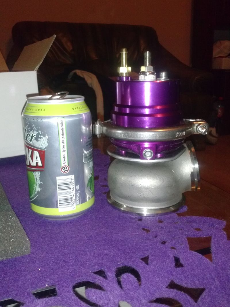

A do czarnucha przyszedł zaworek teraz już nie powinien przeładowywać 60mm

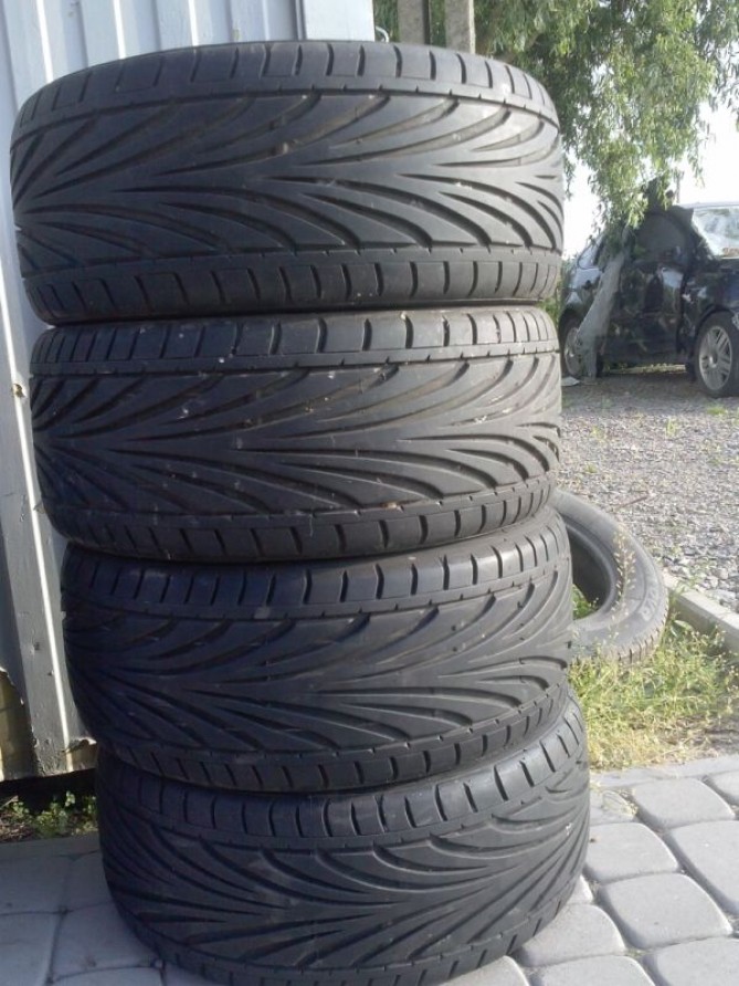

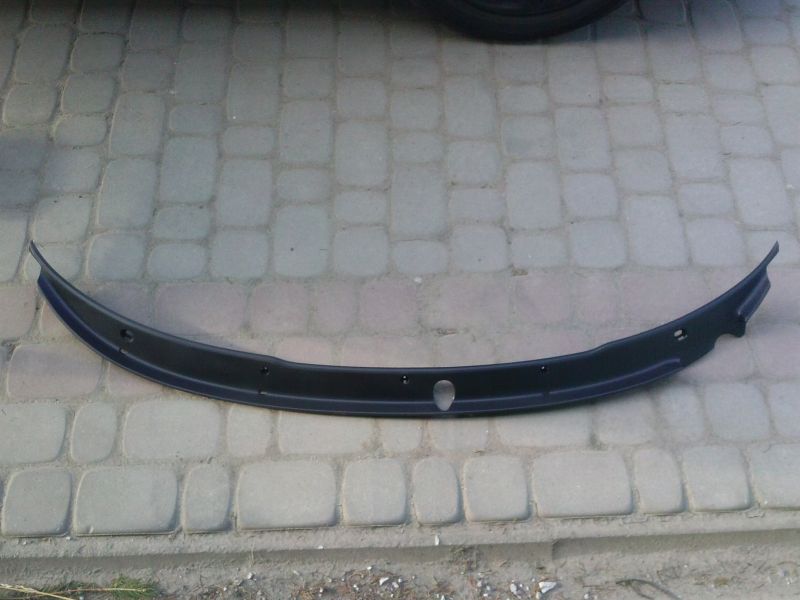

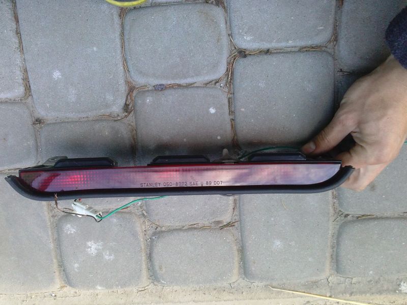

Mazda dziś dostała na poprawie trakcji 4x 215/40/16 Toyo T1R, pomalowane podszybie strukturą bo było brzydkie i wisinke na torcie 3 światło stopu chyba od Precidi

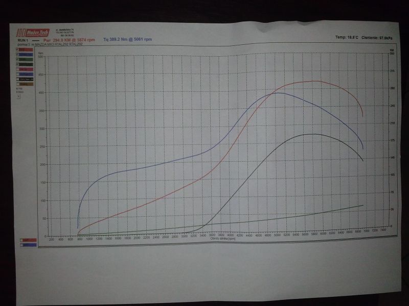

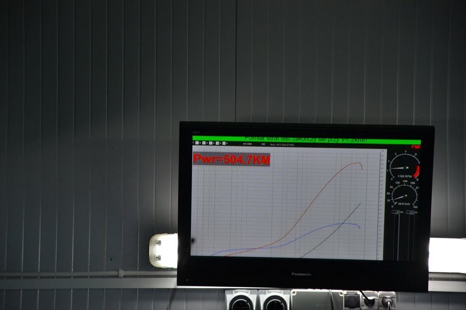

Dziś wkońcu Dyno Day doładowanie 0,58 bara wynik na 4 biagu uślizg 526 kunia <lol2> WD 40 drugi pomiar 503 <lol> dodatkowe dwa pasy docisk 5 bieg i wynik 294,9 kunia i 389,2 niuta :D
bedzie zaraz wykres

Postprzez Rafał_ » 12 lip 2014, 21:30
Hamownia obciążeniowa? Ładnie wyszło <spoko>

Postprzez mlody1921 » 12 lip 2014, 21:37

Postprzez tekkenfan » 12 lip 2014, 22:11
Spoko wynik jak na niecałe 0.6b.
Kiedy jedziesz na jakieś zawody przetestować sprzęt?

Postprzez mlody1921 » 12 lip 2014, 22:18
Myśle że na Ryki pojedziemy :) Wynik spoko EGT 740 przy pełnym bucie także można z boostem jeszcze lecieć do góry :D
