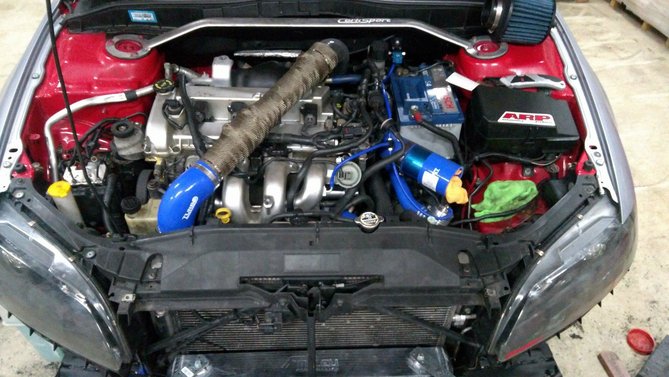

heheh po prawie całkowitym podcięciu środkowej dokładki wchodzi :D <rotfl>
No dobra... została jeszcze tylko lewa strona.. A dokładnie dwa kolanka 180 i 45, i czekam do piątku.. bo mi ich zabrakło... a w Wawie jak na złość nie ma takiego produktu jak kolanko alu 63 !! Masakra

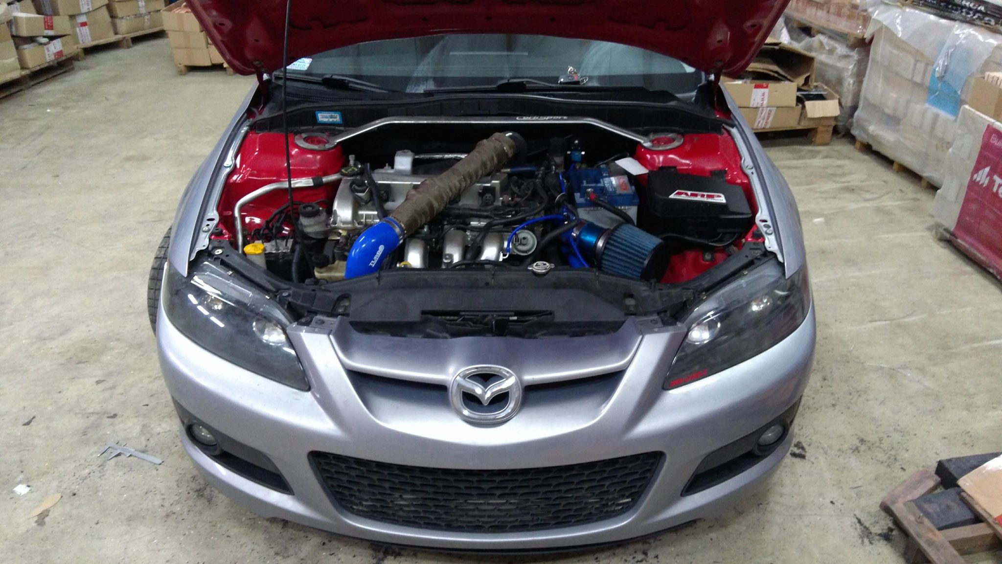

Mazda skońończona :D
Można stroić dalej :D
Niestety zostało mi sporo silikonów, więc jak by ktoś był chętny na kolanka , łączniki na 2,5' to zapraszam :D

ale się zbroisz na poznań hehe klasa turbo silnie obsadzona będzie :D nie chcesz komory prysnąć w kolor? mnie by to raziło w oczy :)

Sewo, początkowo też tak miałem, że hm.. trochę lipa.. ale powiem Ci że już się opatrzyłem i nawet mi się to podoba <czarodziej> pozatym poprzednik trysnął ja na czerwono gdy miał silnik na zewnątrz.. mi mówiąc szczerze nie chce się wszystkiego wyciagac <glupek2>
Piotr, kilkanaście :P dziś kończę dostrajać mafa robię logi i będzie test, czy dobrze poskręcałem cybanty i czy wytrzymają 1.45b doladowania <diabełek> <diabełek>
