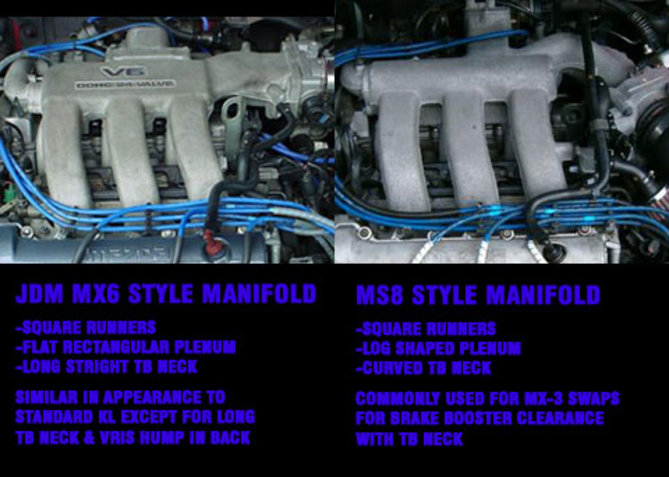

Jeśli pakować KL'a to tylko z X9, masz głowice KL31 i zagięty kolektor jak w KL-ZE. Po włożeniu wałków KL31 powinno to w miarę jechać...
Gwint to nie tylko obniżenie, a możliwość regulacji siły tłumienia, kątów pochylenia na czym mi bardzo zależało...
witek napisał(a):Kle w X9 nie beda mialy glowic kl31A1tylko zwykłe kl1A1. Millenie mialy glowice kl31 ale nadal to był zwykly KL
chociaz nie jeden się wzbogacił na takim numerze
Hmmm to ciekawe, muszę to sprawdzić. Lukster napisał w swoim FAQ, że jeśli mamy głowice KL31 to mamy pewność, że to ZE. To bzdura i tak jak piszesz wielu się na tym wzbogaciło.

mx-3lover napisał(a):rafał88 napisał(a):Bo sa KL'e albo KLZE nie ma innychTakze nie wiem teraz sam czego szukasz
Ojjj tam nie przesadzaj ze nizej nie da sie jezdzicMasz gwint a obnizyles jak na sprezynie
Bez sensu
Gwint to nie tylko obniżenie, a możliwość regulacji siły tłumienia, kątów pochylenia na czym mi bardzo zależało...witek napisał(a):Kle w X9 nie beda mialy glowic kl31A1tylko zwykłe kl1A1. Millenie mialy glowice kl31 ale nadal to był zwykly KL
Wlasnie bzdura, bo ZE mialy inne denka tlokow

Wiem o tych dwóch wersjach kolektora, ale ten z xeda to nie jest to
przepustnica kl31 potrzebna
Ogolnie glowice nie są potrzebne aż tak, wałki robią robotę
ale kupić je trochę cieżko. Kanały w głowicy zawsze można powiększyć pod kolektor

Wszystkie przepustnice KL mają 60 mm, różnią się tylko powierzchnią montażową. Także nie wiem w czym KL31 jest lepsza. Różnica pomiędzy kolektorami ZE to jeden wymarły koń, w głównej mierze wpływają one na charakterystykę silników.
Skonsultuję się w tej sprawie z Patrykiem, to będę wiedział na 100%. Wg tego co piszesz to Mazda w serii kładła kolektor z prostokątnymi otworami na głowice z eliptycznymi kanałami.

mx-3lover napisał(a): Mazda w serii kładła kolektor z prostokątnymi otworami na głowice z eliptycznymi kanałami.
I dokładnie tak jest
Ogólnie teraz z mojego punktu widzenia to szukaj jakiegokolwiek silnika KL byle nie był zajechany.

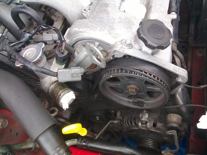

Akurat obywatelka Luksemburga i wierzę, że tak było tylko, że w naszej cudownej krainie są tacy magicy co wymieniają same paski, zakładają chińszczyznę lub dokręcają rolki i napinacz na 'wyczucie'. Po pompie też widać, że miała już dosyć, bo lekko przeciekała.
Po tej akcji pierwszy raz mam tego auta serdecznie dosyć, najchętniej przesiadłbym się do RX-8 1JZ-GTE.

witek napisał(a):Do wymiany masz rozrzad i juz masz dosc auta? Akurat rozrzad zawsze sie sprawdza po kupnie auta. Taka podstawowa zasada
Tak mam dość. Pewnie przyczyniają się do tego moje inne problemy, bo doszukuję się wszędzie sukcesów.
Rozrząd był sprawdzany, ale po odchyleniu osłon ocenisz sam pasek. Wiesz witek jeden na dzień dobry ma do zrobienia cały samochód, włącznie z malowaniem,

Wypraszam sobie kupiłem to auto za 2x tyle ile podajesz i mam już je ponad dwa lata. Przez ten czas z niczym nie było problemów, wszystko tak jak miało być. Długo jej szukałem z oczywistych względów. Auto kupione z pewnego źródła. Wina leży tylko po stronie mechanika, który wymieniał to poprzedniemu właścicielowi.

Mam wrażenie, że nabijasz sobie posty takimi wypowiedziami... I jeszcze nie czytasz dokładnie tego co piszę. Poprzedni właściciel wymieniał rozrząd u mechanika, którego na oczy nie widziałem jak sprowadził to auto do Polski. Koniec OT
