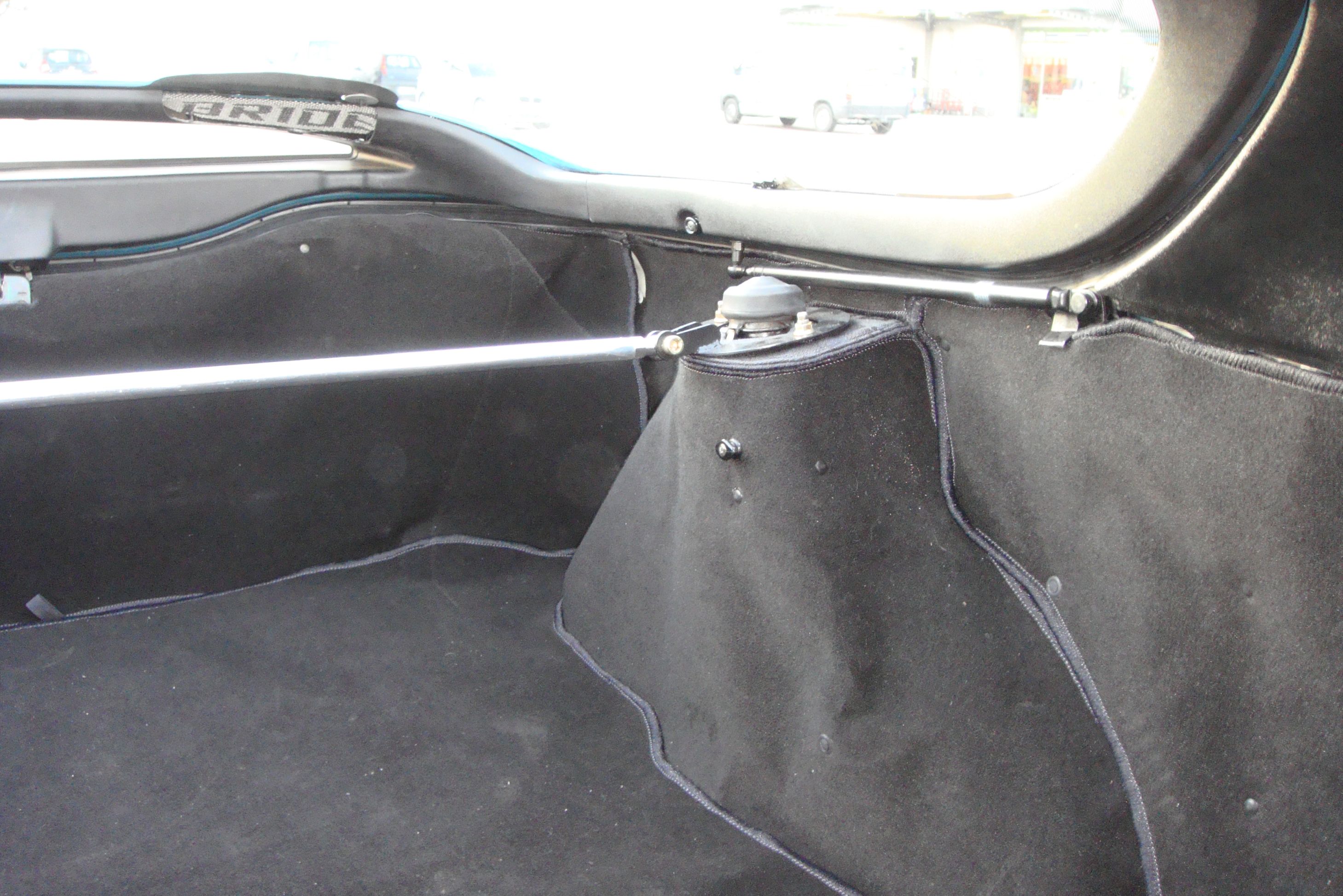

Postprzez Enki » 26 kwi 2014, 23:45
jak obiłeś środek ?
Od: 8 gru 2013, 18:30
Posty: 67
Skąd: Chodecz/Włocławek
Auto: Mazda MX3 KL 1993r
Postprzez Mac1 » 28 kwi 2014, 14:40
Materiał Bride przyklejony, tył na śrubki i spinki w miejsce oryginalnych mocowań.

Postprzez Enki » 28 kwi 2014, 20:01
Mac1 napisał(a):Materiał Bride przyklejony, tył na śrubki i spinki w miejsce oryginalnych mocowań.
dużo m2 poszło na to ?
Posty: 67
Postprzez Mac1 » 28 kwi 2014, 20:40
luki_92_92 napisał(a):skąd masz takie fajne kapselki do OZtów dopasowane, to są całe czy naklejki na oryginalne? Bo gdzieś mi jeden zaginął w akcji i nigdzie nie mogę takiego ozetowego żółtego dostać i by się przydały jakieś inne :(
Kapselki kupione pod wymiar i na to naklejone aluminiowe emblematy, od razu proponuje użyć np. kleju epoksydowego bo ten oryginalny to straszny syf jest i jeden już zgubiłem i musiałem dokupić.
Enki napisał(a):dużo m2 poszło na to ?
Ten Bride to było chyba 200cm x 150cm starczył na wszystko co widać i zostały spore skrawki.
Ten tylny nie pamiętam ale nie tak dużo o ile czegoś źle nie dotniesz i będziesz musiał dokupić kawałek ;)

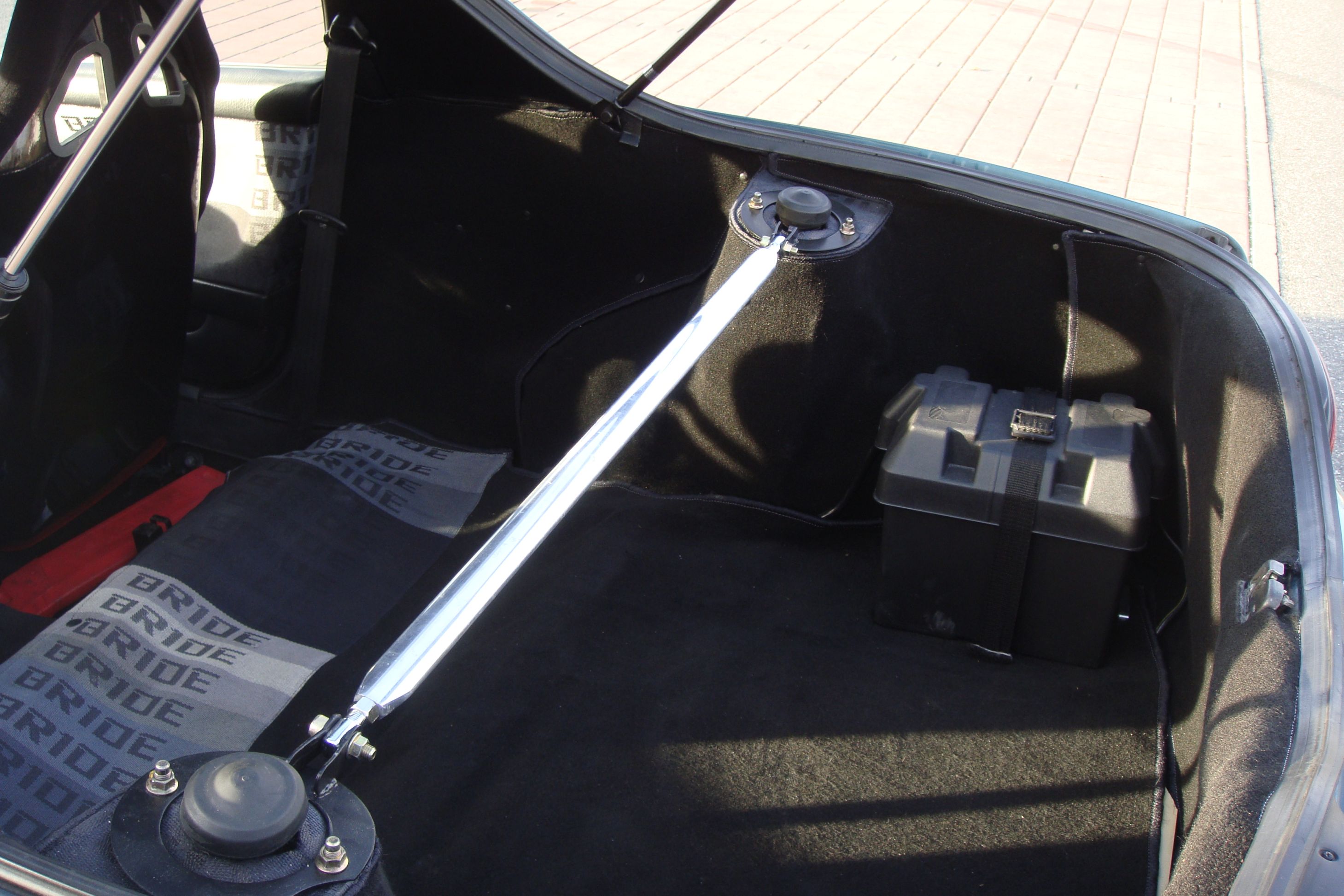

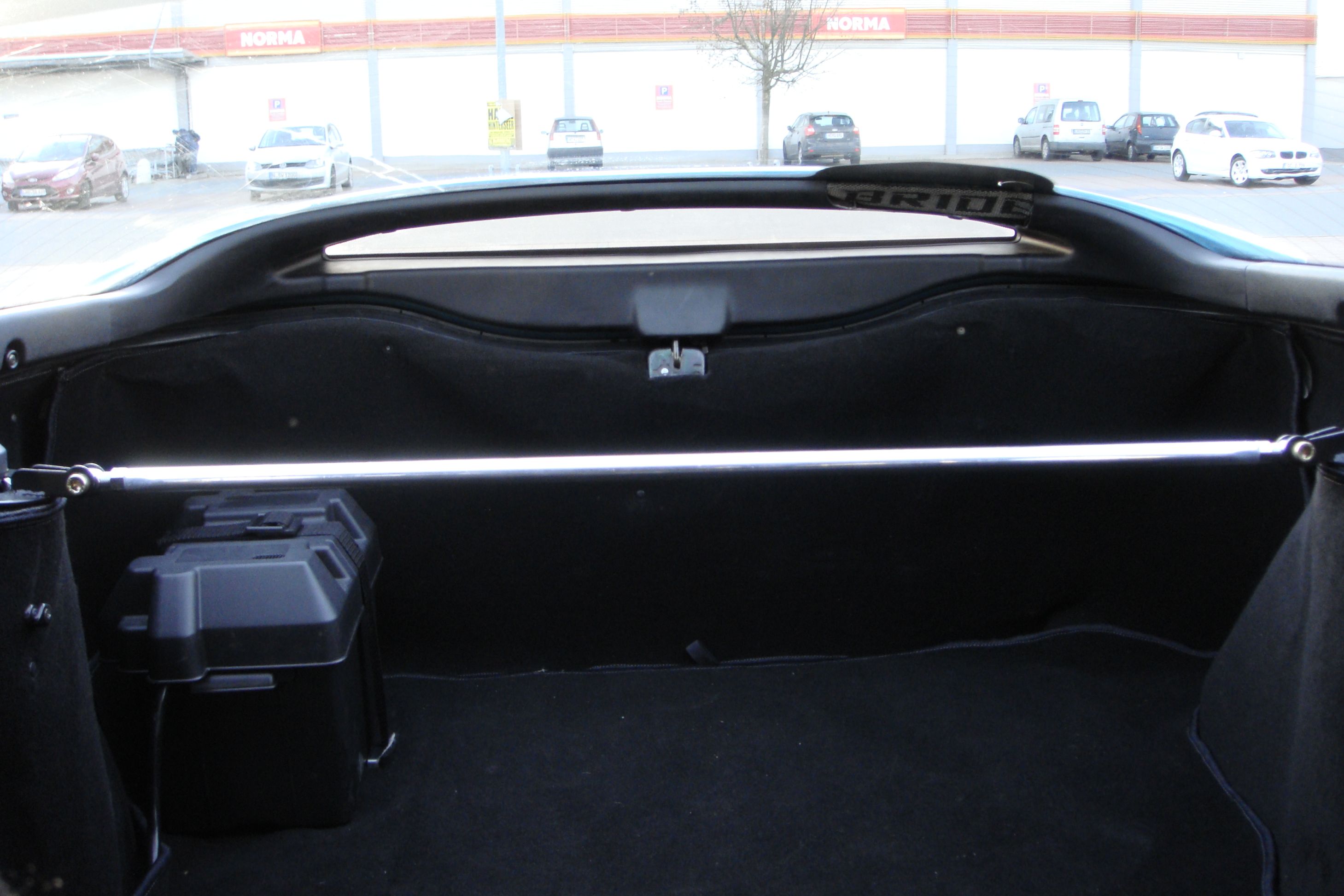

Postprzez Enki » 28 kwi 2014, 21:14
możesz zrobić zdj całego bagażnika ? bo chce zobaczyć jak to wygląda w całości zrobione :)

Postprzez Mac1 » 28 kwi 2014, 23:04
Mam tylko takie bo auto stoi u Przemy72 i się składa, nic lepszego nie zrobię

Postprzez Enki » 1 maja 2014, 11:27
a tylko na spinki czy tez coś przyklejałeś ?
Posty: 67
Postprzez Mac1 » 3 maja 2014, 07:00
Enki napisał(a):a tylko na spinki czy tez coś przyklejałeś ?
Nic nie przyklejane, w niektórych miejscach można użyć taśmy do dywanów, z jednej strony taśma z drugiej rzepa, pamiętaj że materiał po czasie się rozciągnie ułoży.

Postprzez Enki » 3 maja 2014, 08:00
i jeszcze jedno :)
ten materiał w bagażniku to jaki to jest , zwykły czarny koc na kolumny z allegro ?

Postprzez Mac1 » 3 maja 2014, 14:33
Enki napisał(a):i jeszcze jedno :)
Nie, lekka a zarazem mocna wykładzina podłogowa, nie bierz najchudszej bo ci się zniszczy od wkładania przedmiotów.

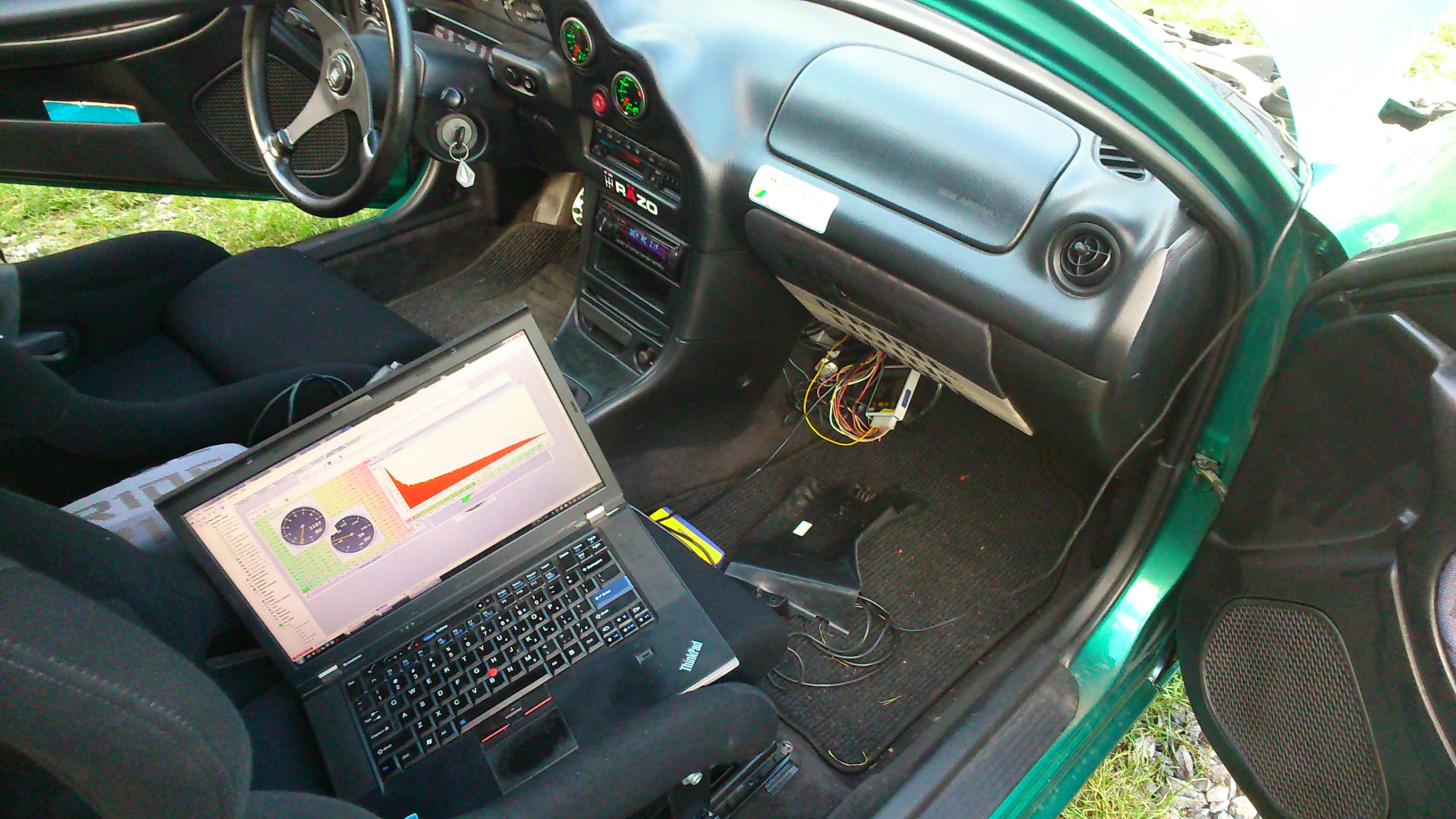

Postprzez Mac1 » 22 cze 2014, 12:57
Dzięki prawie się udało :|
Mazda przeszłą trochę operacji, pierwsza z nich to operacja plastyczna ;)
Komora silnikowa i spód maski został odmalowany, doszła nowa chłodnica wody i została zamontowana sonda lambda. Usunięty przędni hak holowniczy i zastąpiony tow strapem.
Doszła też stalowa uszczelka pod głowicę bo grafitowa już się buntowała.
Przema wymienił łożyska w kompresorze zamontował małe kółko i zrobił nowy napinacz żeby to wszystko ładnie działało. Przód odchudzony dobre 3 kilo :D
Sprzęgło od Mitsu 3000Gt zamontowane, strzał ze sprzęgła kola piszczą sprzęgło trzyma :D

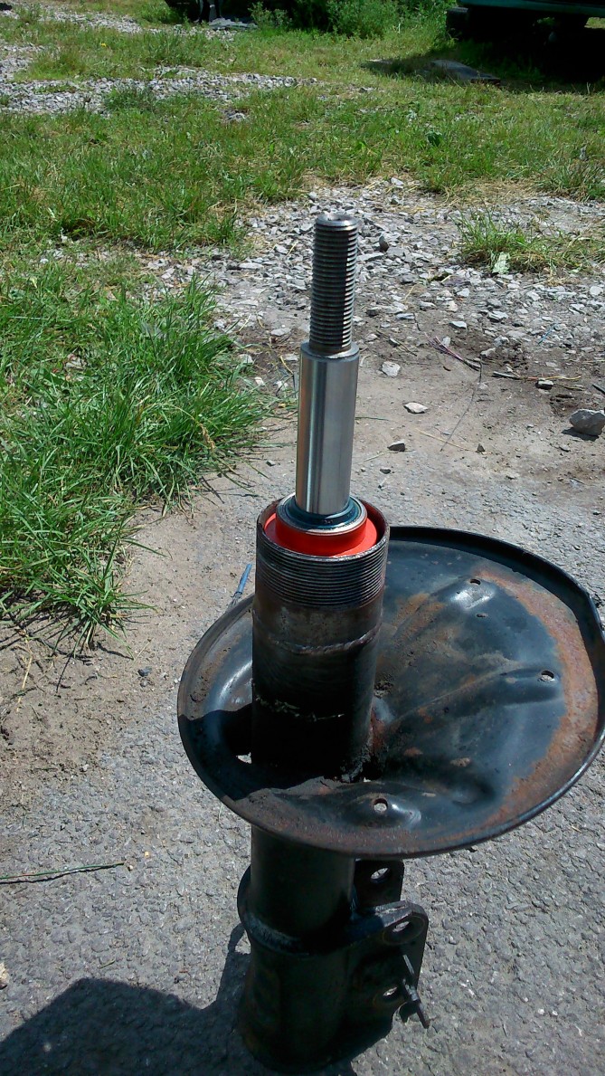

Wkłady Koni weszły plug and play nie były konieczne większe przeróbki
I na koniec strojenie, doładowanie 0.85, niestety nie udało się ogarnąć spalania stukowego nawet paliwo 98 nie pomogło, silnik trzeba odprężyć żeby dało się bezpiecznie dmuchać.
Pozostało montaż rozpórki dolnej na przód, wymiana tylnych sprężyn, pasy 4 punktowe i podpięcie shift light, mam tam jeszcze projekt splitera i duck taila ale na razie nie chce mi się nic robić przy aucie, poczekam na zajawkę ;) Lepsze foty po odbiorze auta.

Postprzez onyx » 27 cze 2014, 09:39
Czyli kółko prawie idealnie wyszło, co do wartości doładowania :)
Z tym stukiem to dziwna sprawa, ten silnik ma chyba stopień sprężania 9:1 – więc niezbyt wysoki. Może zamiast go odprężać to wycofajcie mu mocniej zapłon i załóżcie zimniejsze świeczki? Twierdziłeś, że te silniki ok. 1 bara znoszą.
