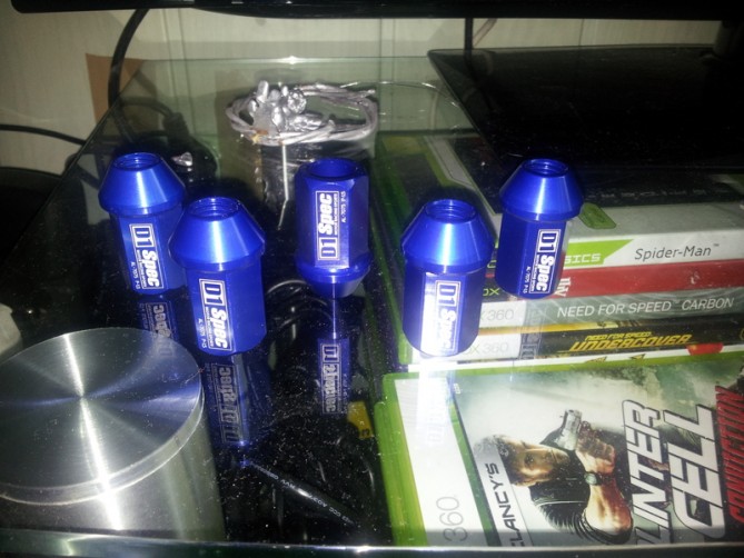

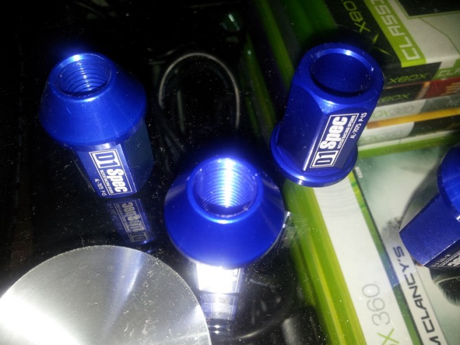

Co z nowości to Madzia pod choinkę od Mojej Żonki dostała nakrętki oryginalne D1 Spec Blue, mam nadzieję że będą ładnie pasować do całości , bo wraz ze zmianą gwintu będzie zmiana hebli , a co za tym idzie zaciski będą wymalowane proszkowo w kolor Nakrętek :)
Kilka fotek :)

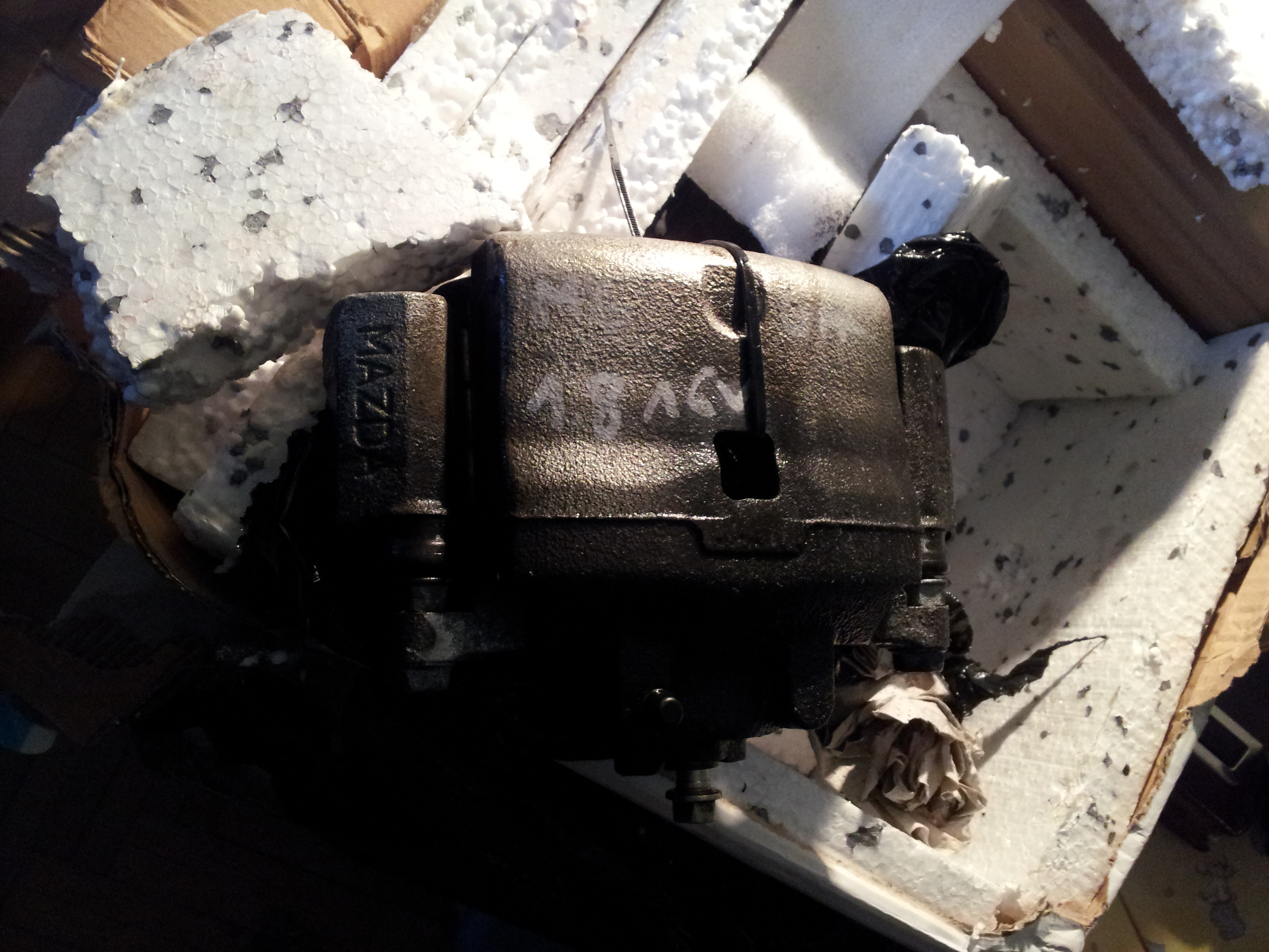

Postprzez Lutek » 27 sty 2013, 19:56

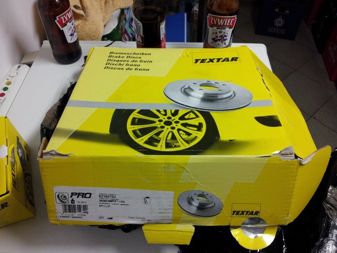

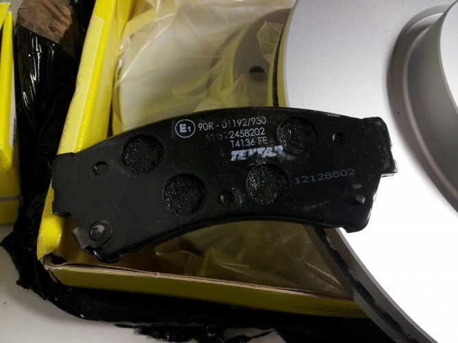

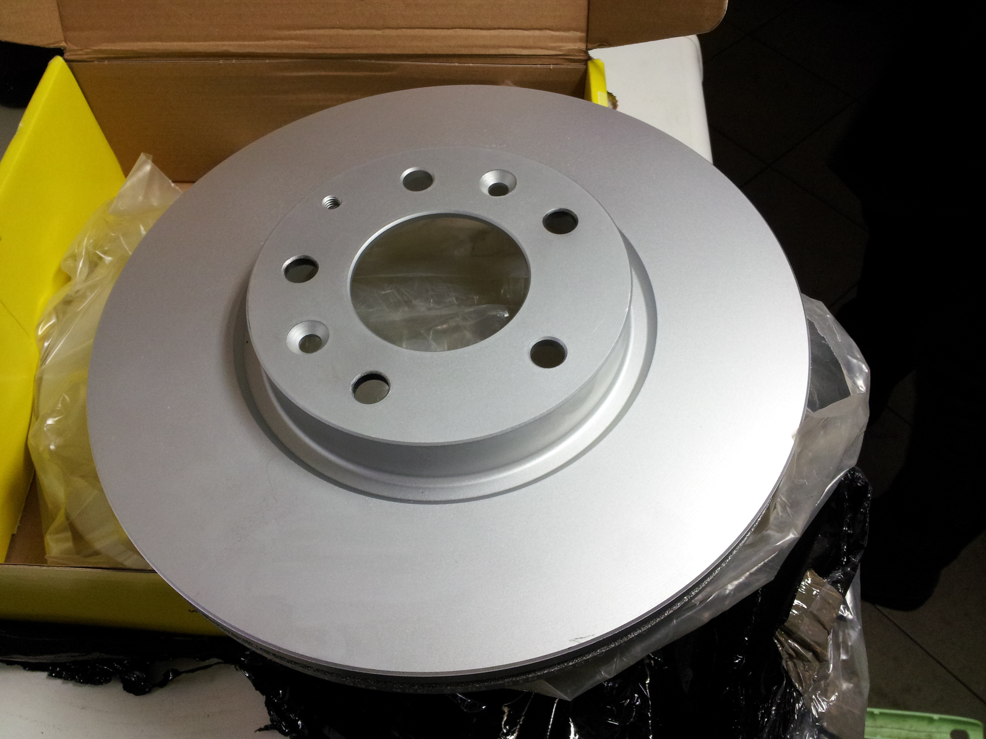

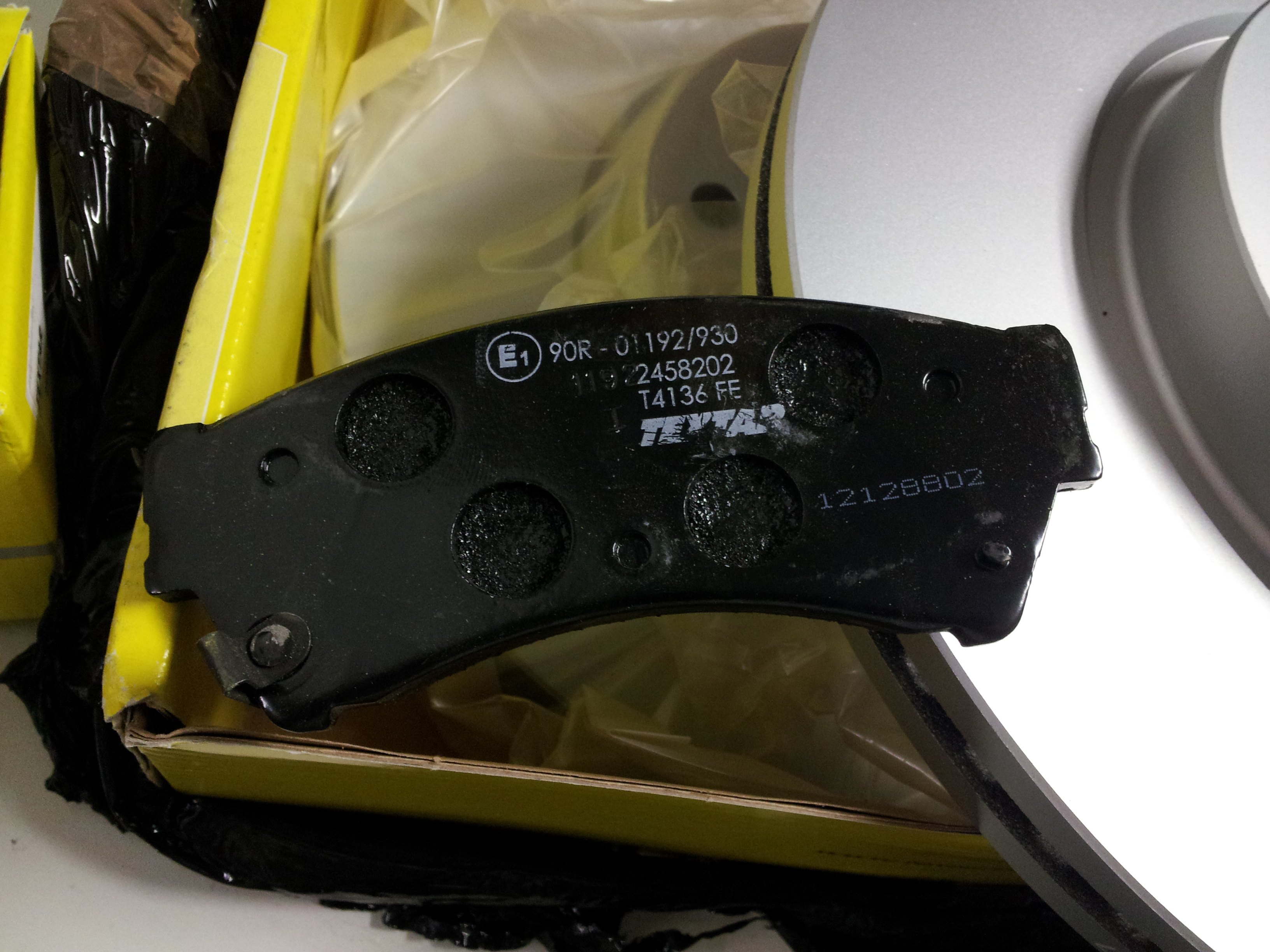

Tak jak pisałem wcześniej , dotarły w końcu ostatnie brakujące części do Swapa hamulców, na przód tak jak wspominałem do Madziuly trafi Tarcza Textar 299mm + klocki z Mazdy 6 GH pasuje p&p do zwrotnic z v6 i oczywiście przednie zaciski z M6 GH , jak się przyglądałem i porownałem to chyba ze 3 razy większy od tego z z5 :P
Będzie dawało radę :)
Z całej listy jaką sobie skrupulatnie przyrządziłem przed operacją Swap silnika i swap zawieszenia i Hamulców, brakuję mi już tylko sprzęgła , ale już jest w trasie do mnie mowa o kompletnym sprzegle Exedy do 2.5 KL pewno początkiem tygodnia zawita do mnie.
Już jestem umówiony konkretnie z Wieśkiem na 16 lutego :) Mam nadzieję że nie będzie problemów i tak jak się z nim umawiałem 24 przyjeżdzam po Madziule i mam się cieszyć z pięknie jadącego Klze :)
a to fotki gratów które dotarły już i czekają na montaż :)
Już sie doczekać nie mogę montażu i efektu jak to wszystko wyjdzie i przede wszystkim wyglądu 17stek na gwincie z mega dopieszczonym zestawem hamulcowym :)

Postprzez misiak89-89 » 28 sty 2013, 08:50
upewniłeś się dobrze, że są to zaciski z gh po '08 roku?
Od: 20 mar 2010, 17:01
Posty: 1804 (19/17)
Skąd: Zielona Góra
Auto: 323f BA GT KL
323 BG GT BP
Postprzez Lutek » 28 sty 2013, 14:52
tak , nawet z 2010 roku z wersji 1.8 benzyna wersja MZR GH tak gość mnie zapewniał , nie przyglądałem im się ale wątpie by coś ściemniał bo miał kilka tys komentarzy na allegro :)
poza tym jak widzę zaciski w wersji GG 02-07 mają inny wygląd zewnętrzny i są ciut mniejsze.
