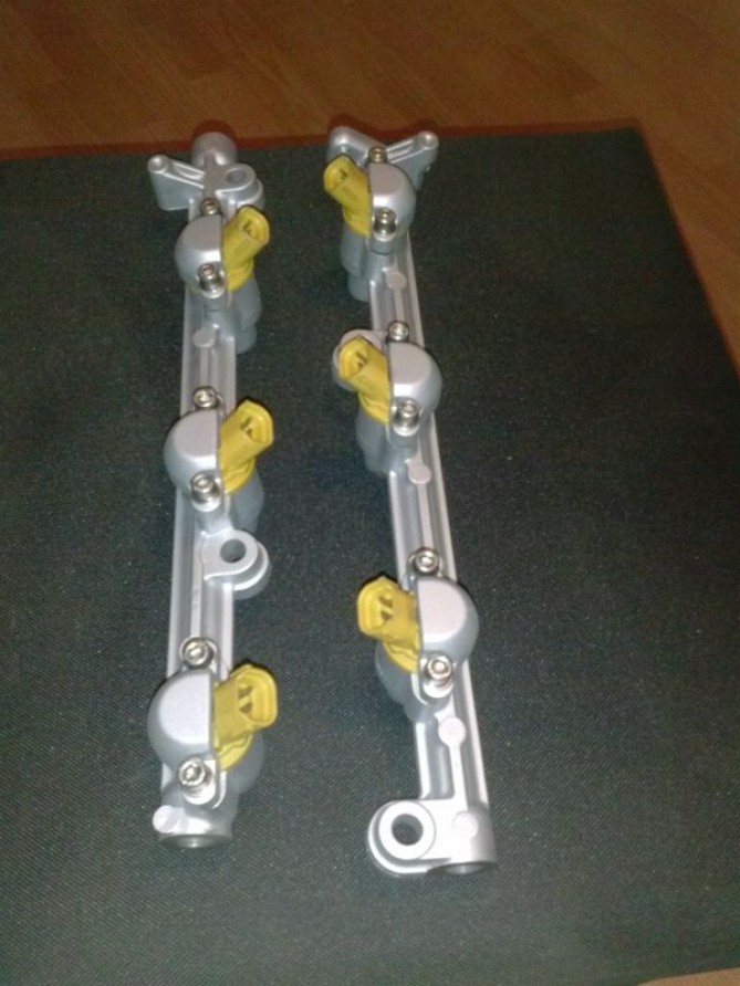

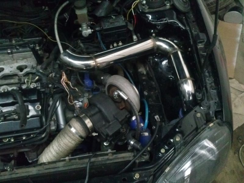

Wtryski gotowe tylko wtyczki i śmiga, a pod maską już mały bling bling spawy zostają bo mi sie podobają :D

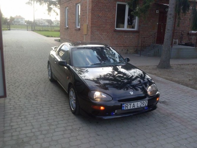

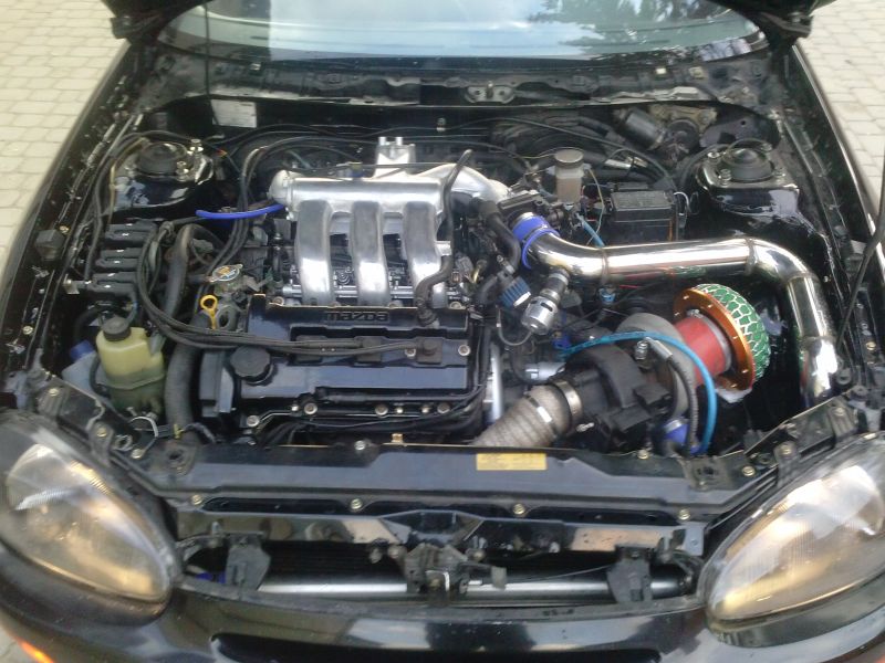

Postprzez mlody1921 » 12 maja 2014, 22:44
Mazda poskładana jeździ nawet w końcu błotnik pomalowałem:D Sonda EGT podłączona do EMU, problem jak narazie stanowi WG które jest za małe i nie potrafi trzymać stabilnie 0,5 bara, na 1,2 biegu jest 0,5 bara a już od 3 łąduje 0,7 i wskakuje w fuel cut

Postprzez tekkenfan » 12 maja 2014, 22:47
mlody1921 napisał(a):od 3 łąduje 0,7 i wskakuje w fuel cut
no i w czym problem? Masz korby które zniosą pewnie i bara więc po co się hamować :D

Postprzez mlody1921 » 13 maja 2014, 09:53
Chciałbym zaczynać od 0,5 by później zrobić doładowanie po biegach :) znoszą na pewno tylko czy tłoki zniosą bara bez metanolu :D,
fakt faktem że wzoruje sie na luxterze guru K-serii turbo
on miał większy CR KLZE 10,1:1 albo KLZE niższa półka 9,8:1 z korbami od milleni ciut mniej, ale i miał metanol,
u mnie CR jest napewno mniejszy 9,2:1 KLDE i korby od milleni około 9,0:1
pewnie bara przymnie

Postprzez tekkenfan » 13 maja 2014, 13:46
A co ma metanol do wytrzymałości tłoka? Wg mnie nic. Jeżeli półki nie wytrzymują 1 bara to niezależnie od tego czy to metanol czy benzyna ich wytrzymałość się nie zmienia. Podobnie CR.
Spalanie stukowe to już inna kwestia ;)

Postprzez onyx » 13 maja 2014, 13:51
metanol zasadniczo obniża egt ;)

Postprzez mlody1921 » 13 maja 2014, 15:32
Nie wiadomo co u luxtera nie wytrzymało 1.2 bara, czy tłok, czy stukało, może wtryski 370cc z reg.4 barowym sie kończyły i wyszło jak wyszło :) nie chce sprawdzać przyczyny i narazie celem będzie polecieć w bezpiecznego bara :D

Postprzez weede » 13 maja 2014, 17:24
u lukstera raczej fack-up był z powodu wadliwego zamka na tłoku a nie przesadzenia z doładowaniem...

Postprzez mlody1921 » 13 maja 2014, 17:52
Ciężko uwierzyć żeby zabezpieczenie od sworznia puściło na tłoku no ale wszystko jest możliwe,
ja nie chce badać wytrzymałości KLa chce zrobić bezpieczne 300+ to w końcu auto street :) korby na pewno znoszą na kutych tłokach 500+kunia 500+ niuta

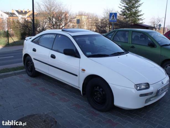

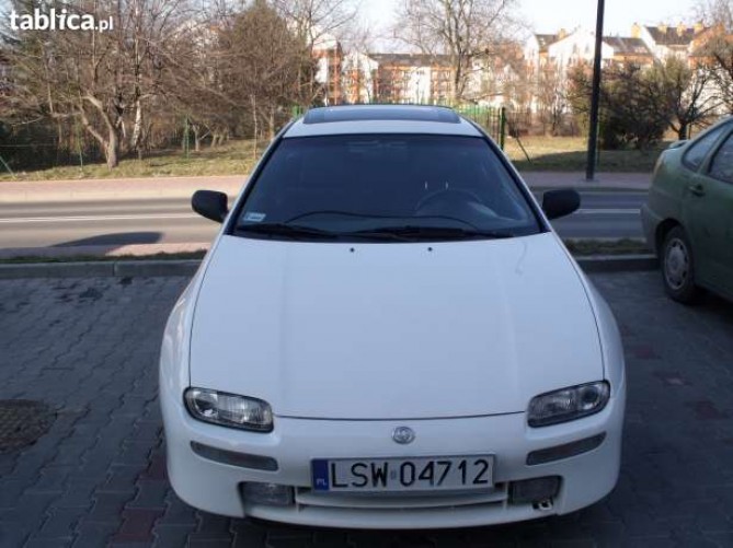

A mówicie że mazdy to tylko samochody ale nikt nie mówił że są aż tak zaraźliwe :D
Oszukaliśmy sie Mx-3 nic ciekawego, ale znaleźliśmy ładną 323F ba oczywiście Kf :) w mało spotykanym kolorze Białym :) mega uczciwi ludzie auto z 2009 sprowadzone z Szwajcarii
