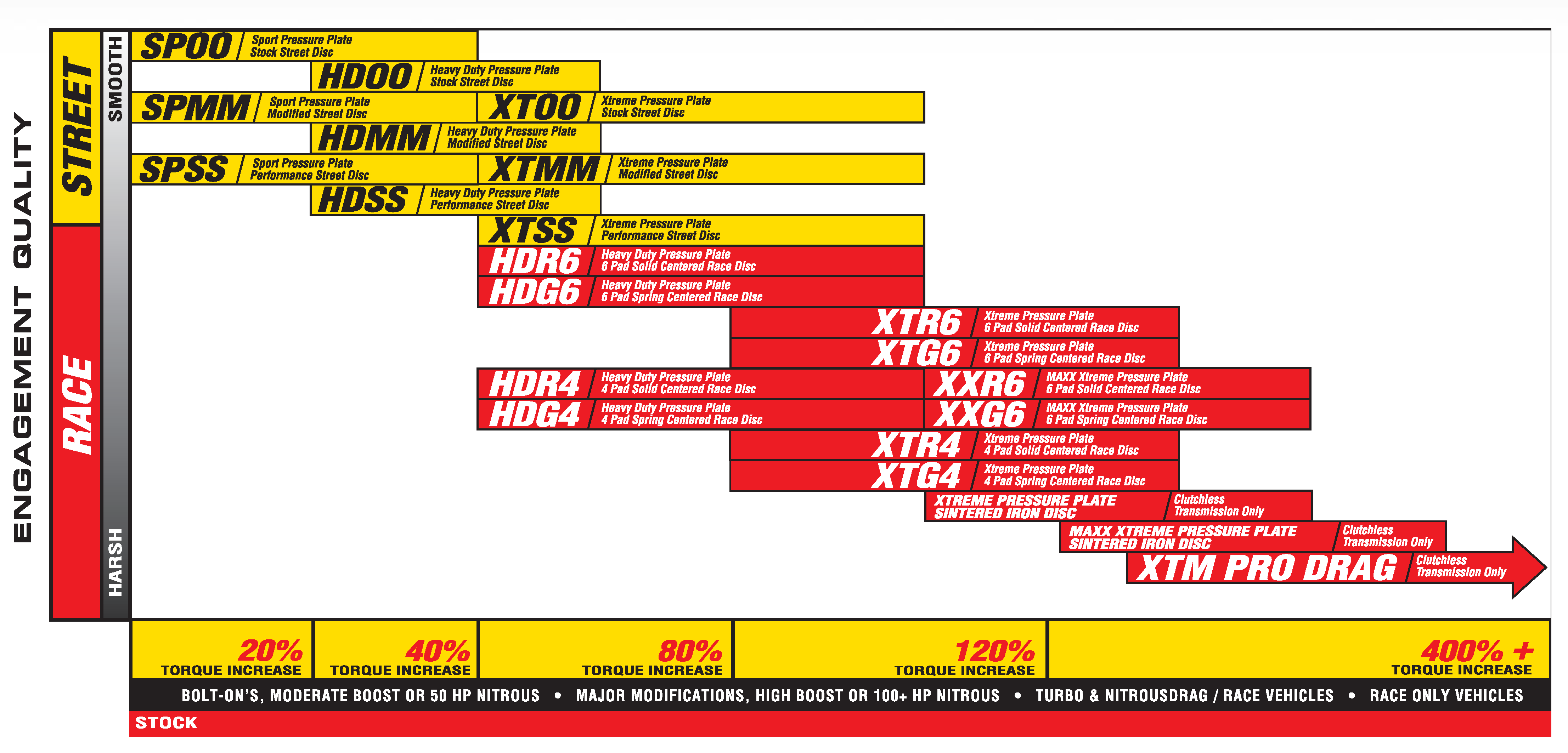

Postprzez Fiveopac » 5 sty 2013, 05:03
Panowie – po kiego czorta 4 listki? Przeciez to jak strzelanie z armaty do muchy ;) Pelna tarcza z mocniejszym dociskiem w zupelnosci by wam wystarczyła bez poswiecanie plynnosci wysprzeglania :) skrzynia biegow tez by byla duzo bardziej wdzieczna ;)

Dobrze kombinujesz :) Im więcej listków tym płynniejsze zasprzęglanie. W zależności od traktowania to taki spiek 4-łopatkowy powinien znieść 15 tys. km.
Co do samej istoty pakowania takiego sprzęgła do tego projektu to bym najpierw przemyślał sprawę momentu jaki to ma przenieść, dopiero kupiłbym sprzęgło. Sprzęgło się dobiera pod moment a nie pod moc, oraz kwestia jak agresywnie jest rozwijany.
Rafał zastanawiałeś się już nad tym? Czy to raczej będzie: "nie ważne, mam być najszybszy" :)

To sprzęgło wg info z ACT jest na 488Nm <faja> Dobrze, że docisk jest HD a nie XT – ciężko by skrzynia miała i reszta przeniesienia napędu jeżeli tyle jest w planach <lol>
Polskiej produkcji spieki inaczej się zachowują niż te z ACT. Spieki ACT zdecydowanie bliższe mają zachowanie do pełnej okładziny niż do rodzimych odpowiedników 4 czy 6 łopatkowych.
