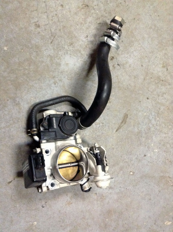

Postprzez tekkenfan » 26 paź 2013, 22:30
Ale za to głośno stoi <lol> :
Jako że silniczek krokowy nie jest już używany postanowiłem zredukować masę:
Tak było:
A tak jest teraz:
Przez poprzedni tydzień walczyłem z EMU. Niby pełna sekwencja hulała ale po przekroczeniu 3500rpmów gubił synchronizację. Po kilku mailach z Jadźwinem i sprawdzeniu nowej testowej wersji w której został dodany filtr cyfrowy na czujnik wałka sytuacja się lekko poprawiła co dało mi do myślenia, więc zastąpiłem zwykły przewód odpowiednikiem w ekranie i włala. Wszystko hula jak trza, no prawie ale i tak już bliżej niż dalej hehe.
Jeszcze muszę dopracować mapki zapłonu/paliwa i jak pogoda pozwoli to shamić dziada :D
