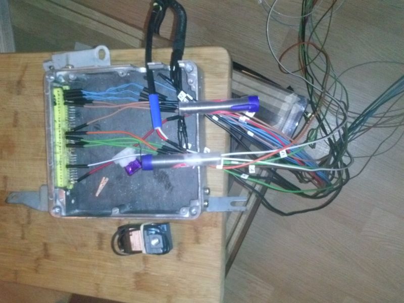

Prace postępują wolno ale ważne ze samemu, raz moj Mx raz Bosego :)
a tu mamy polutowane kable do emu i prezent od narzeczonej zawór doładowania miesiąc szedł do mnie, a maleństwo straszne :)

Do mazdy wleciało emu i 4 dni męcze sie z uruchomieniem auta brak iskry mnie zamęczy, cewki podmienione, wyjscia cewek też, opcje są niby dobrze, emu widzi obr. silnika podczas kręcenia już brak pomysłów co jest grane i brak sił do ściarupy.

Postprzez tekkenfan » 12 lip 2013, 22:30
O kurde ale lipton, ja myślałem że już masz wszystko wystrojone i zamiast klepać na forum to katujesz eMiXa :D
Ty masz cewki na każdy cylinder czy jedną zbiorczą i przewody?
Mierzyłeś uzwojenia cewki?
Na żadnej świecy nie ma iskry?

Na żadnej niema iskry, dwie cewki znaczy dwa rodzaje, 3 cewki po 2 wyjscia i cewke z edis6, wyjść na cewki w emu jest 6 na początek 1,2,3 potem zmieniłem na 4,5,6 i nic iskry brak dalej, a podczas kręcenia rozrusznikiem obr. pokazuje 110-120, a ustawienie trigger i vr-sensora jest dobre bo na edis6 i MS śmigało lux, jutro jeszcze skrócę przewód od vr-sensora i podłącze ekran może coś sieje zakłoceniami

Postprzez tekkenfan » 13 lip 2013, 02:19
wiem, że głupie pytanie ale jesteś pewny że masz dobre opcje ustawione w "spark distribution" i "coils type" ?
Pullupa używasz czy do Twojego sensora jest nie potrzebny?

Postprzez mlody1921 » 13 lip 2013, 07:37
Raczej jestem pewny bo wysyłałem jadźwinowi, zmieniłem na lepsze zasilanie cewek, czujnik coś czyta bo obr. pokazuje, ustawienia do triggera 36-1 też dobre, jedyne co mi teraz do głowy przychodzi to podpiąć ekran czujnika vr do masy i skrócić go jak sie tylko da

Postprzez mlody1921 » 12 sie 2013, 22:54
Projekt nie umarł :P a mało brakowało żeby poszedł na części z nerwów hehe
Po drodze przez męke mazda odpaliła na emu i trzyma jako tako wolne obr. nasze krokówki są ciężko reformowalne, było pare błędów moich ale i pare kixów ze strony emu :D
Pewne jest to że bez telefonicznego i mailowego wsparacia kolegi Przemo72 i kolegi WielkiW z RF niedałbym razy :) na dniach jeszcze sprawdze dobrze zapłon małe stojonko i można ruszać ale dodelowe strojenie chyba będzie u Przemo72 :)

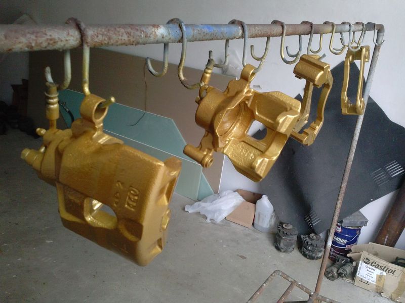

Postprzez mlody1921 » 8 wrz 2013, 22:40
Wentylatorami już steruje EMU, mapa troche poprawiona narazie mocno bezpiecznie przy 0,5 bara afr 11,4
Wiecie może jaka jest najlepsze temp. pracy KLa chodzi mi jak ustawić wentylatory właczają sie przy 98 schładzają do 93
a tym czasem zaciski pomalowane złota perła, mały brak kasy na nowe łożyska bo by juz hamulce były poskłądane, ale będą przymiarki tarcz 280mm 4x100 :)
