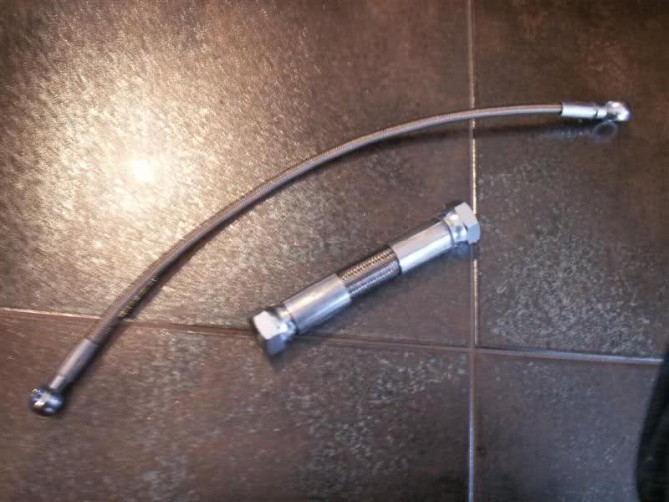

Świeżo zakute teflonowe wężyki zasilania i powrotu oleju dla nowej turbiny. Powrót trochę na wyrost, nie musiałby być ciśnieniowy, ale przy jednej podróży do wykonawcy, mam obydwa :)

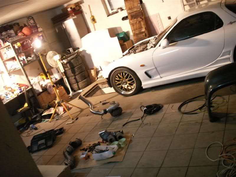

Wczoraj, wraz z nieustraszonym pogromcą pizzy, księciem Five'em Piątym herbu Świnka, mieliśmy zamiar odpalić silnik w single'owej konfiguracji. Osobiście jestem cholernie ciekawy, co powie standalone na fakt, że nie znajdzie sobie sygnałów z wielu, wielu czujników, solenoidów, itp w kwestii zastartowania motoru ;)
Ogólny pogląd na miejsce działań dywersyjnych:
