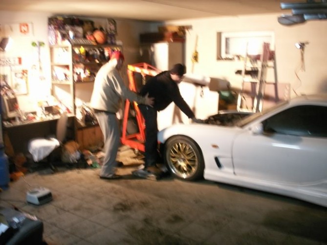

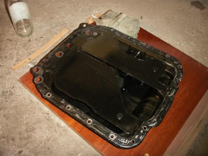

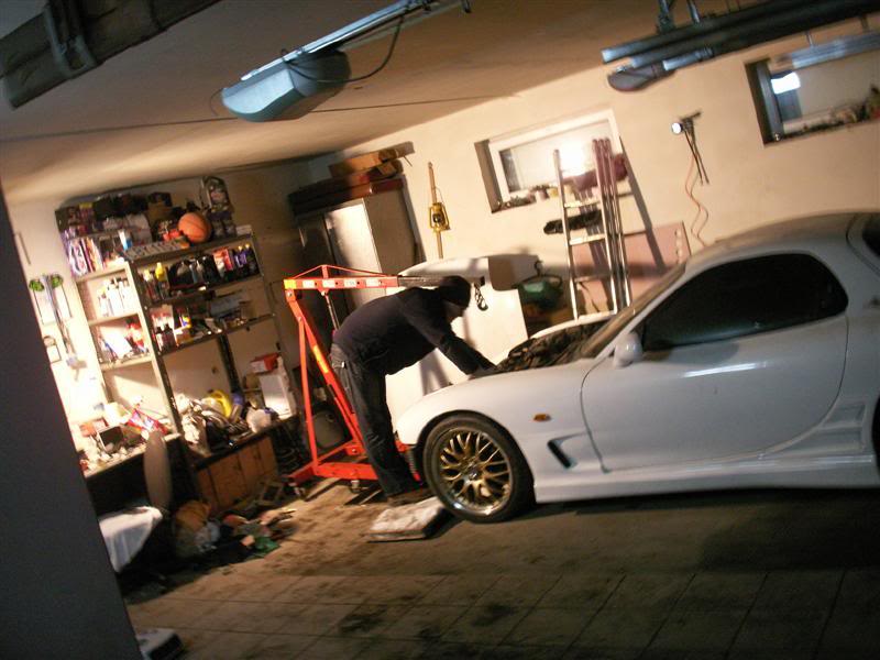

Święto 3 kingsów także spędziliśmy twórczo :) Za pomocą zakupionych vacuum capsów poblokowaliśmy wolne krócce. Po woli budujemy już system podciśnień dla single'a. Punktem najważniejszym był jednak powtórny montaż miski olejowej (w mazdach RWD najlepiej zrobić to wyciągając motor za skrzynią, nam udało się zrobić to tylko wypinając silnik z wózka i unosząc go do góry) z uwagi na wcześniejszy wyciek z pod niej :)

wiedziałem, ze bez jakiegoś zdjęcia "w pupe" nie może się obyć :D
Tylko tak się zastanawiam, czy pojsce w singla nie odbierze temu autu największej zalety czyli handling, spowodowany mega lagiem takiej krówki, a do dragu takiego rodzyna szkoda.
