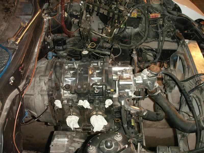

Jako, że temperatura na zewnątrz jest mało optymistyczna, postanowiliśmy z Grubaśnym Płazem poumartwiać się wspólnie z tego powodu przy RX'ie :| Tematy na dziś to montaż block-off platesów, wywalenie systemu dotrysku oleju... Ogólne rozpoczęcie przygotowań do konwersji osprzętu, elektryki, itp. pod single'a, wymiana pompy paliwa na Walbro 255, demontaż systemu podwójnej przepustnicy i inne tego typu pokuty <oczy>
SIlnik po zdjęciu kolektora wydechowego, turbiny, DP, WG, i obu części kolektora dolotowego, jeszcze z rat's nest'em – paskudztwo!

Postprzez Hazu » 18 gru 2010, 23:02
Oglądam to auto i poczynania przy nim i wszystko jest <spoko> .
Ale to jak poprowadzone są przewody hamulcowe wcale mi nie pasuje do tego profesjonalizmu przy budowie tego auta.

Postprzez Pit » 18 gru 2010, 23:07
Hazu napisał(a):...jak poprowadzone są przewody hamulcowe wcale mi nie pasuje do tego...
Spoko loko, mi też się to nie podoba. Na razie jest prowizorka :D Zima 2011/2012 jest przeznaczona na wizualne porządki pod maską – wtedy miedź wyleci w cholerę <ok>
