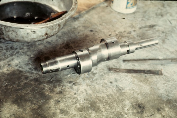

brii napisał(a):Panewki na wale w rotary??
Są wciśnięte w rotory. :)

Postprzez Gib » 29 paź 2010, 16:28
Widzisz Brii na tym filmie powyżej rewolucja w konstrukcji silników z rotującym tłokiem dokonała się bez Twojej wiedzy, jak się z tym czujesz?

Postprzez brii » 29 paź 2010, 18:14
Może najlepszego wzroku nie mam ale wału tam nie widziałem, możesz dobry człowieku powiedzieć mi w której sekundzie filmu go widziałeś? ;)

Postprzez Gib » 29 paź 2010, 19:15
Ustalamy co następuje.
W wanklu wał jest? http://www.youtube.com/watch?v=6BCgl2uumlI&NR=1 49 sekunda tego filmu, można powiedzieć w pewnym sensie że wał jest wykorbiony stąd chyba konieczność stosowania panewek.
Wprasowywane panewki w rotor znajdują się bezpośrednio między wałem a rotorem?

Postprzez brii » 29 paź 2010, 19:50
Dla uściślenia – na wale (wankla) nie ma panewek jeśli podchodzimy do tego bezpośrednio, co nie oznacza, że takowych nie ma w zespole "tłokowo-wałowym", w wanklu trudno mówić o wykorbieniu ze względu na brak korb :) Dobrze wiemy o czym mówimy, a Ty traktujesz mnie zbyt poważnie ;)

Postprzez Paweł » 30 paź 2010, 05:24
Brii, są jeszcze dwie panewki, na których wał podpiera się na końcach, sorry, ale i tak szacun. :)
Nie mogę znaleźć przekroju z układem smarowania, ale na tym pięknym zdjęciu (polecam przejrzeć resztę galerii) widać kanały smarujące wszystkie ułożyskowania:
Co do wykorbienia, to jak najbardziej występuje ono w wale wankla, tak samo jak w silniku tłokowym – w innym przypadku tłok/rotor nie mógłby wytworzyć momentu obrotowego. Ramieniem korby jest mimośród tych części, które znajdują się wewnątrz rotorów. W projektowanym silniku 16X jedną z najważniejszych zmian jest właśnie zwiększenie tego ramienia/wykorbienia.

Postprzez brii » 30 paź 2010, 10:15
Całe życie człowiek się uczy – wydawało mi się, że wał w rotary jest na łożyskach tocznych bez panewek – nie wiem skąd mi się to w makówce wzięło... Co do wykorbienia, to jakoś mi ta nazwa nie pasuje ciągle do tego "mimośrodu", ale to tylko moje czepialstwo ;)

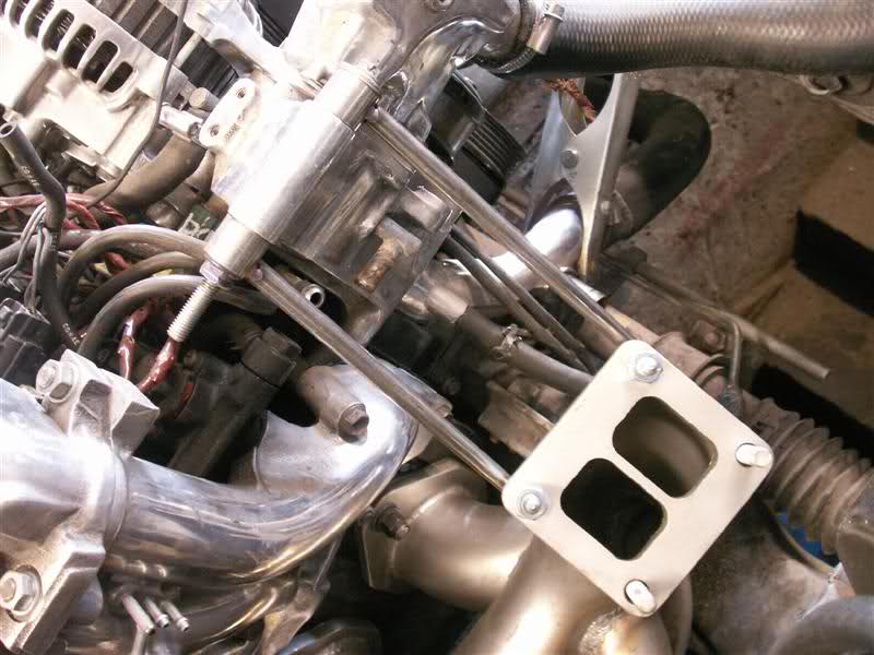

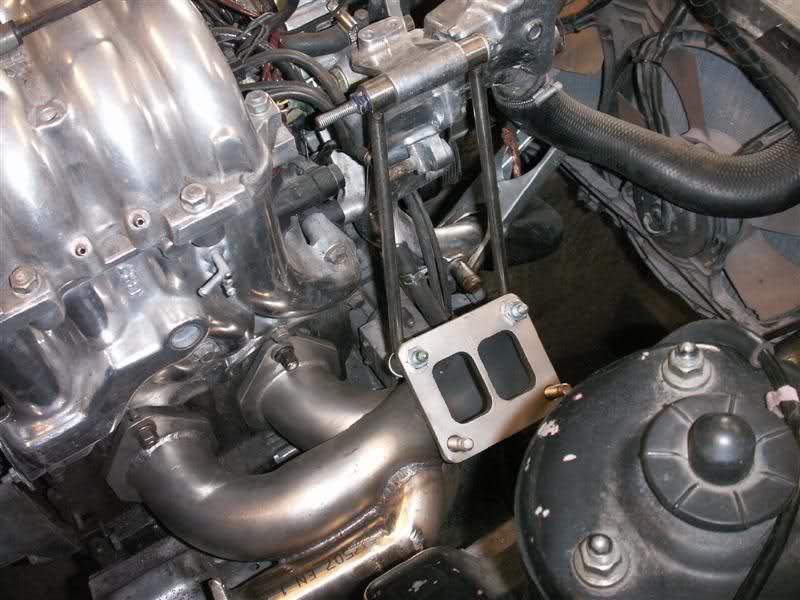

Postprzez Pit » 3 lis 2010, 21:06
Pójdźmy dalej :) Wsporniki turbiny:
Od: 14 lut 2005, 05:56
Posty: 6414 (0/3)
Skąd: Suburbia
Auto: FD3S
Postprzez weede » 3 lis 2010, 21:34
naprawde nice

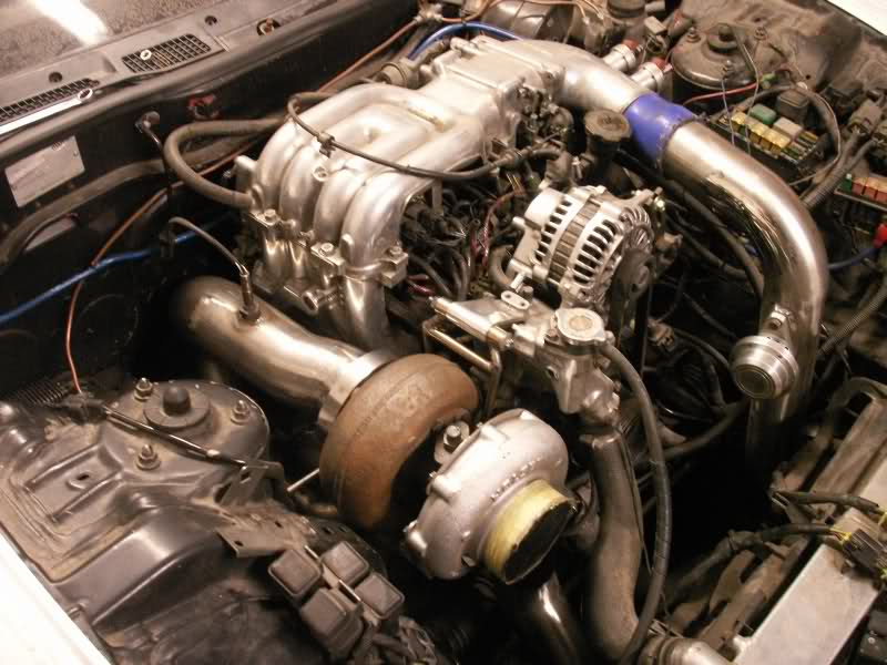

Postprzez ravestation » 3 lis 2010, 21:36
tak jak pisałem na gadulcu, daje to radę, oj daje <serduszka>
