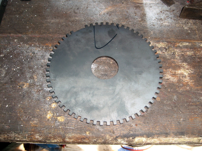

– z pomocą trzydziecha wykonany został trigger 60-2 czyli już coraz bliżej do EMU

trigger – ten 30zł wyszedł
