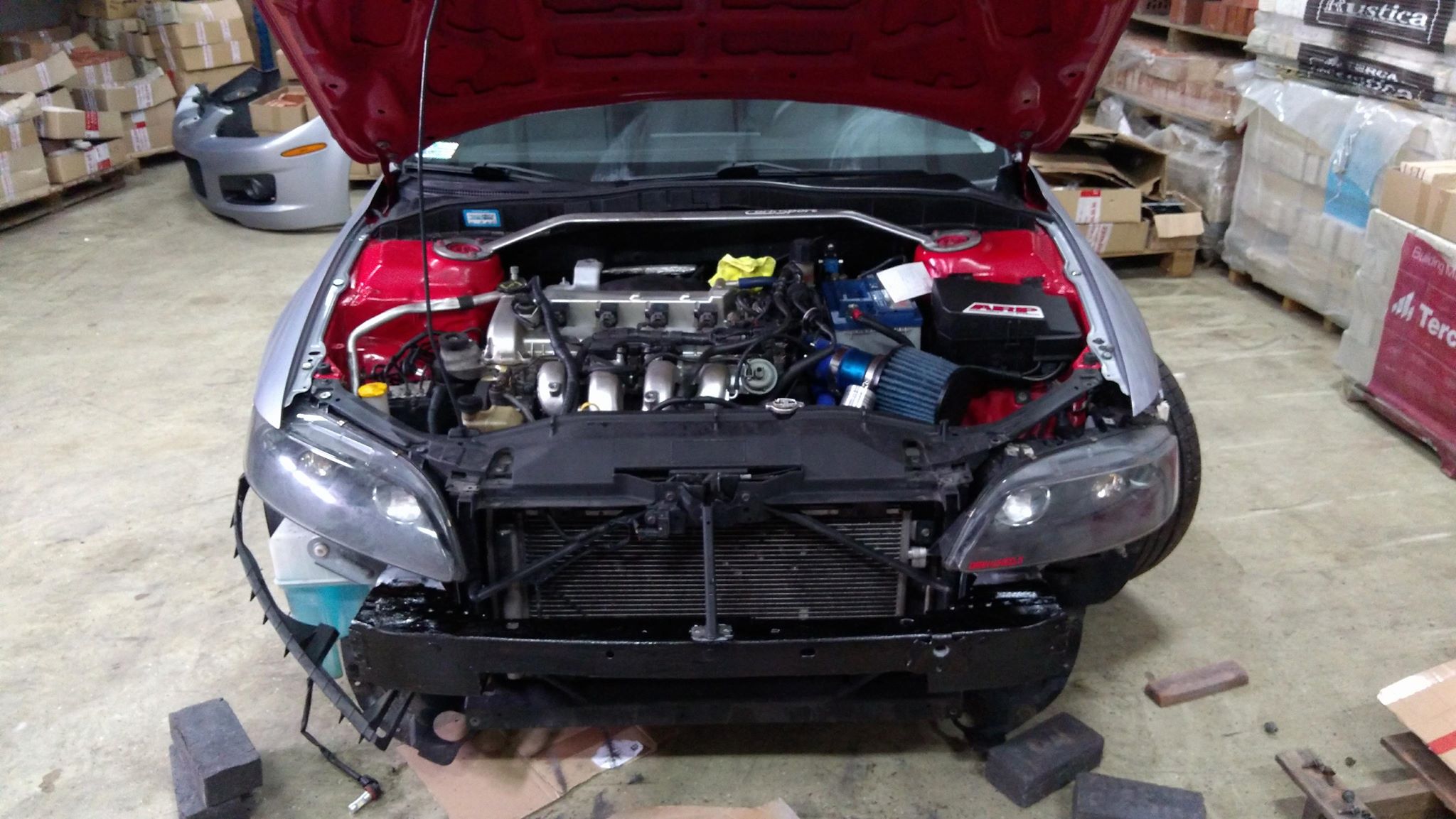

Postprzez torek » 1 mar 2018, 14:47
Na obecną chwilę strojenie zakończone do momentu, aż wjedzie IC z orurowaniem.
Teraz przedstawia się to tak:
Robiąc WOT od 2800 przy 3300 jest doładowanie 1.2b a przy 4000 1.3b. przy 6200 schodzi do 1.25b. Tak więc turbo w miarę trzyma.
Moc? moja dupohamownia twierdzi, że jest około 320 może 330KM :D
Teraz najważniejsze, żeby dojechał FMIC ze Szwecji <czarodziej> . Blow off też już zamówiony, więc myślę, że tak jak zakładałem, w połowie marca znów zaczniemy.
A teraz, będę mógł zająć się zabezpieczeniem nadkoli z tyłu. Ściągnę też zderzak i zobaczę jaka sytuacja jest pod nim. ;)

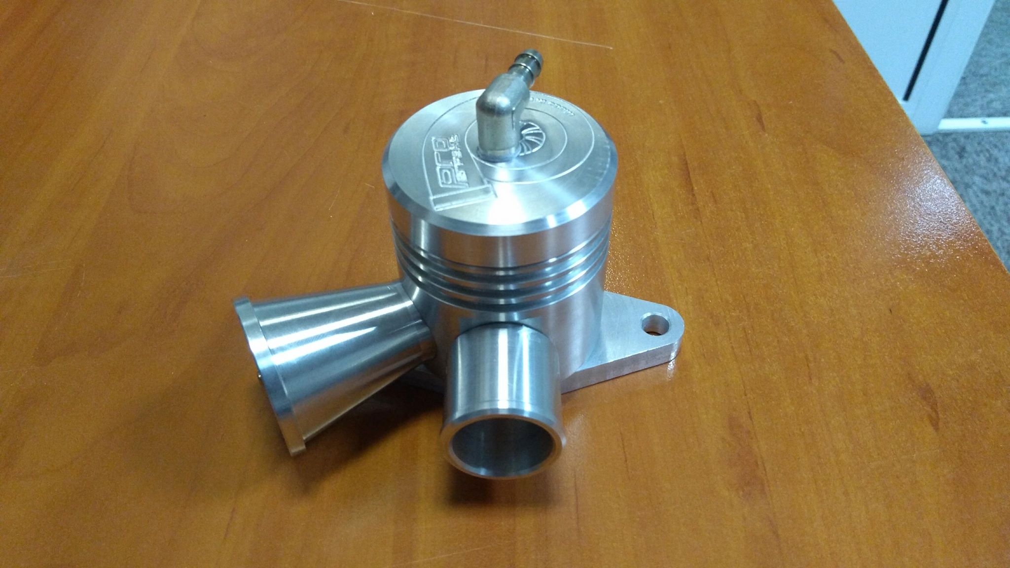

Wczoraj przyszedł Blow off properfektu dedykowany do mpsa :D Śmieszny ma dźwięk, ale działa :D I najważniejsze jest to, że wychodzi na to, że seryjna dv nie trzymała doładowania.. bo maks wchodziło na 1.36 i zaraz opadało do 1.3 -1.25.. a teraz jest 1.4 przy 5000obr więc jak przyjdzie FMIC strojenia ciąg dalszy <czarodziej>

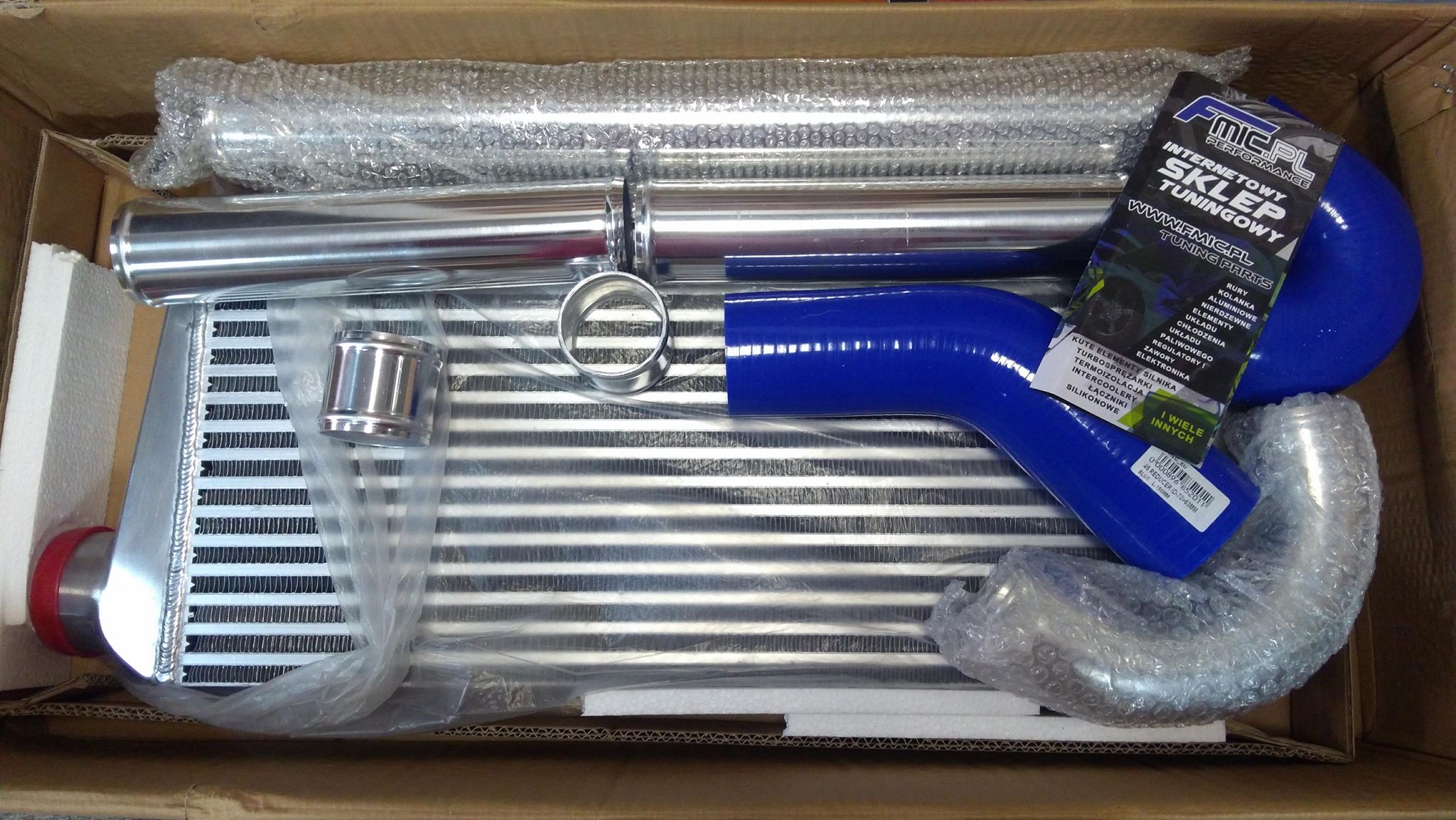

Postprzez torek » 12 mar 2018, 10:11
Dziś pierwsza partia gratów przyjechała, jutro druga część i zaczynam składanie dolotu. Mam też nadzieję, że ssg zrobi na jutro flansze pod BOVa, bo inaczej będę trochę w dupię i skończyć nie będę mógł.. no ale.. się okaże <czarodziej>

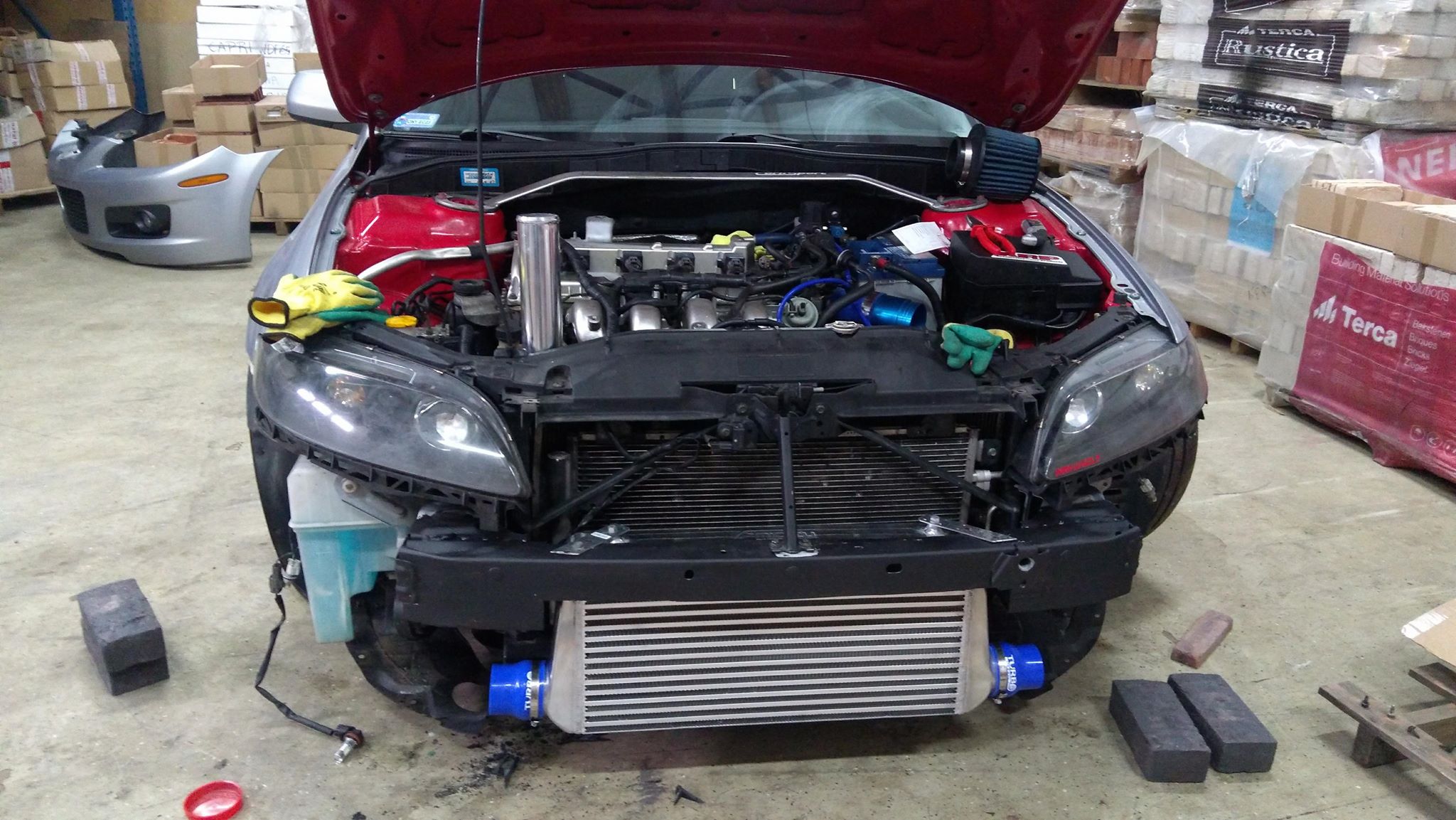

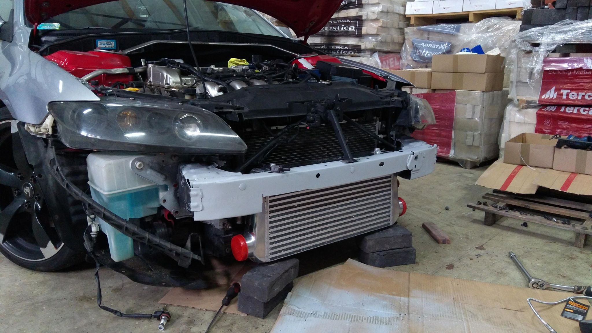

Icek 600x300 :D
pas przedni został lekko podcięty od strony chłodnic, a także skrócony tak, by możliwie jak najwięcej powietrza lądowało na IC. Kratki w zderzaku też będą "odślepione" :D Pas przedni został przy okazji zabezpieczony, najpierw podkładem antykorozyjnym Boll a później czarną masą antykorozyjną do podwozi także firmy boll. tak aby miejsca gdzie blacha była cięta i rozgrzana zaraz nie skorodowały. <czarodziej>

Postprzez macvas » 14 mar 2018, 08:48
Na zdjęciu z pudelka wyglądał jak chłodnica do pecetowego WC, ale po zamontowaniu widać już spory gabaryt. Jest git <spoko>

FMIC wisi. I jest to spory kawałek aluminium bym powiedział :D :D
Pozostało wywiercić otwory w osłonie zespołu chłodnic i kończymy zabawę :) :) :) :)
