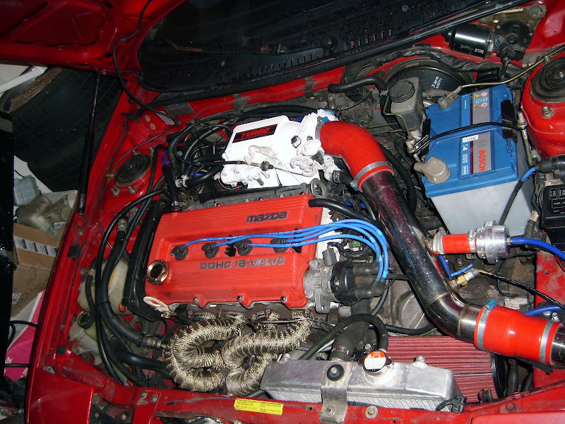

Kolektor z GTRa został dosyć skrupulatnie oczyszczony z całego syfu:
Wejście przepustnicy zostało rozwiercone do ~58mm (miałem pewne obawy o grubość ścianek więc odpuściłem sobie te 2mm), następnie lekko przetarte papierem ściernym dla uzyskania gładkiej powierzchni. Temu samemu zabiegowi zostały poddane runnery, a na koniec został pryśnięty białą farbą:
Flansza kolektora oczywiście została przystosowana do głowicy z MX5 i o ile za czasów N/A dolne nakrętki chwytały flanszę tylko w połowie ich średnicy to teraz nie mogło tak zostać tak więc pierwszym krokiem była zmiana dolnych szpilek na dłuższe:
Ten zabieg pozwolił na zastosowanie podkładek które zwiększyły płaszczyznę docisku:
Po odtłuszczeniu powierzchni i nałożeniu cienkiej warstwy silikonu kolektor znalazł się na miejscu:
I zestaw gotowy do pierwszego odpalenia:
Okazało się że linka gazu w GTRze jest chyba trochę krótsza bo pomimo max skręcenia dalej nie jest naprężona tak jak powinna tak więc będę musiał zdrutować jakieś mocowanie.
Kolektor jest wyraźnie mniejszy, co znacznie ułatwia wymianę wtryskiwaczy co mnie czeka w niedługim czasie (te pracują już na granicy).
Jak tylko poprawi się trochę pogoda to muszę ogarnąć ten burdel pod maską bo mnie już strzela jak patrzę na ten syf :| .

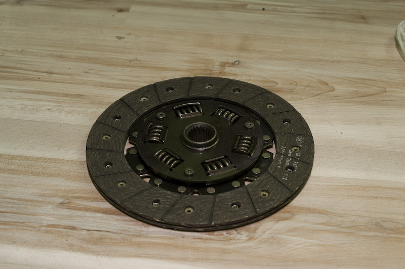

– tarczę sprzęgła z K-serii (225mm) obiłem okładziną "kevlarową" (a bardziej z dodatkami kevlaru ;) ) w tym samym zakładzie w którym obijałem obecne sprzęgło, które pomimo swojego przebiegu dalej dzielnie się trzyma :D

Postprzez antek_92 » 6 kwi 2013, 16:15
Kolektor wyglada megasnie ;) jeszcze zeby tylko tak jak piszesz poprawil kreski to bedzie cacy ;)
Sprzeglo od kl pasi pod skrzynie gt? Jaki ty masz tam zastawik??
Od: 20 paź 2010, 18:17
Posty: 139
Auto: Mazda 323F BG 1.8 DOHC
Postprzez tekkenfan » 6 kwi 2013, 16:42
No fajnie by było, a jak nie to idzie do szafy i robię nowy od zera :D
Powinno pasować (jedynie trzeba skrócić wysprzęglik). Obecnie śmigam na docisku który dostałem razem z silnikiem i tarczy obitej zwykłymi okładzinami.
