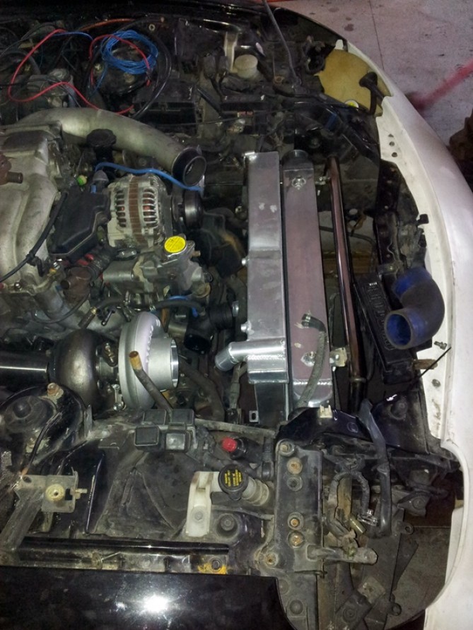

Postprzez mlody1921 » 6 mar 2012, 19:36

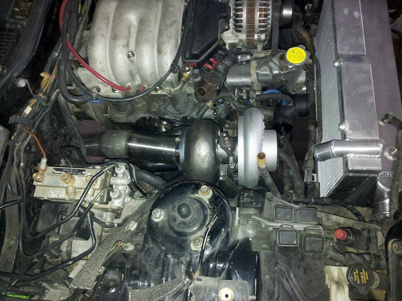

Dzieje sie dzieje a nie lepiej bylo podtrzymanie turbo przymocowac do bloku niz do flanszy zeby az tak jej nie obciazac, bo holsety spoooro waza
Od: 26 mar 2005, 00:26
Posty: 2390 (0/2)
Skąd: Sandomierz
Postprzez mckoper » 6 mar 2012, 19:41
W przyszłym tygodniu będzie wyciągany silnik to zobaczymy... w planie jest jeszcze jedno mocowanie.

mlody1921 napisał(a):podtrzymanie turbo
Podtrzymanie Turbo w tym przypadku może kojarzyć się z bardziej zaawansowanym modem, wyrażaj się <czytaj> <faja> <diabełek>

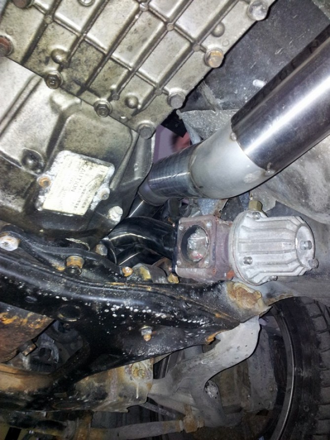

Postprzez mlody1921 » 9 mar 2012, 19:31
Co za WG ? chinol czy 2.2T audi ??
Posty: 2390 (0/2)
Skąd: Sandomierz
Postprzez mckoper » 9 mar 2012, 19:42
mlody1921 napisał(a):Co za WG ? chinol czy 2.2T audi ??
Sprawdzony chinol ;) Ten na foto to nie mój... tylko pożyczony.

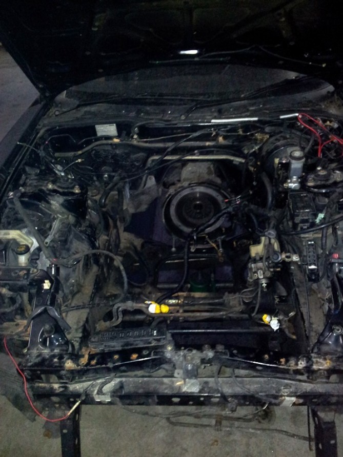

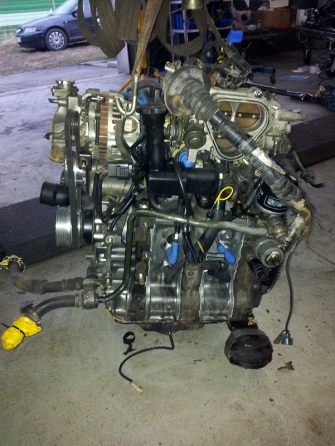

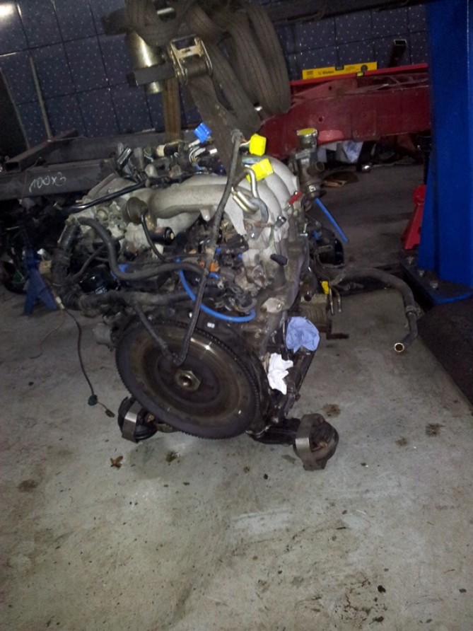

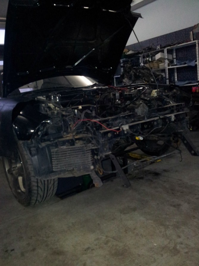

Postprzez mckoper » 15 mar 2012, 20:17
Kolejny up.
Dzisiaj wyleciał silnik. Jutro reszta osprzętu i samochód idzie do lakiernika :)

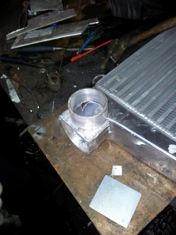

Postprzez mckoper » 17 mar 2012, 17:27
Dzisiaj oddałem IC do małej przeróbki aby zaoszczędzić co najmniej 80cm dolotu.
Coś takiego ;)

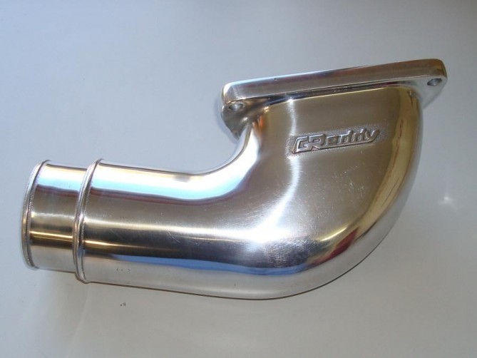

Postprzez mlody1921 » 17 mar 2012, 18:50
mckoper możesz mi załatwić taki goift :D pod koreczek ciśnieniowy ? do K -serii idzie taki sam
Posty: 2390 (0/2)
Skąd: Sandomierz

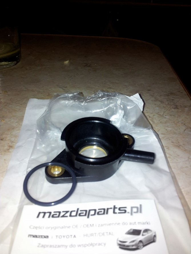

Postprzez mckoper » 17 mar 2012, 19:01
mlody1921 napisał(a):mckoper możesz mi załatwić taki goift :D pod koreczek ciśnieniowy ? do K -serii idzie taki sam
W EU już takiego nie ma bo kupiłem ostatnią sztukę z centralnego magazynu. Napisz do Michała (Riki) to Ci załatwi... albo na e'Bay są ;)
OEM
N326-15-174 {0-RING}
N326-15-17YA {CAP & BODY}

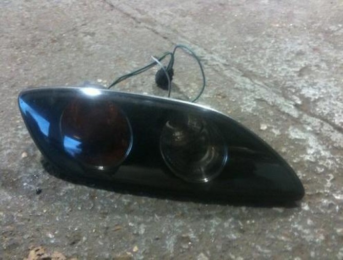

Postprzez Pit » 18 mar 2012, 07:19
mckoper napisał(a):'99 styling ;)
To, co kupiłeś niestety nie jest "'99 styling". To jest "Ebay lexus-look chrome styling" :D '99-'02 miały czarne wnętrza lamp ;) Taka drobna, subtelna, a jednak zmieniająca odbiór różnica ;)
Teraz do kompletu musisz dokupić to: <serduszka> ;)
...oraz boczne "clear'y" :D ;) Do czarnego, jak znalazł.

Postprzez mckoper » 18 mar 2012, 20:29
Pit napisał(a):To, co kupiłeś niestety nie jest "'99 styling". To jest "Ebay lexus-look chrome styling"
Może i tak, ale wolę kupić takie...rozkleić je i prysnąć na czarno.
Efekt końcowy to coś takiego
Pit napisał(a):Teraz do kompletu musisz dokupić to: <serduszka> ;)
Takie tylko do białego lakieru pasowały by idealnie :P <rotfl>
