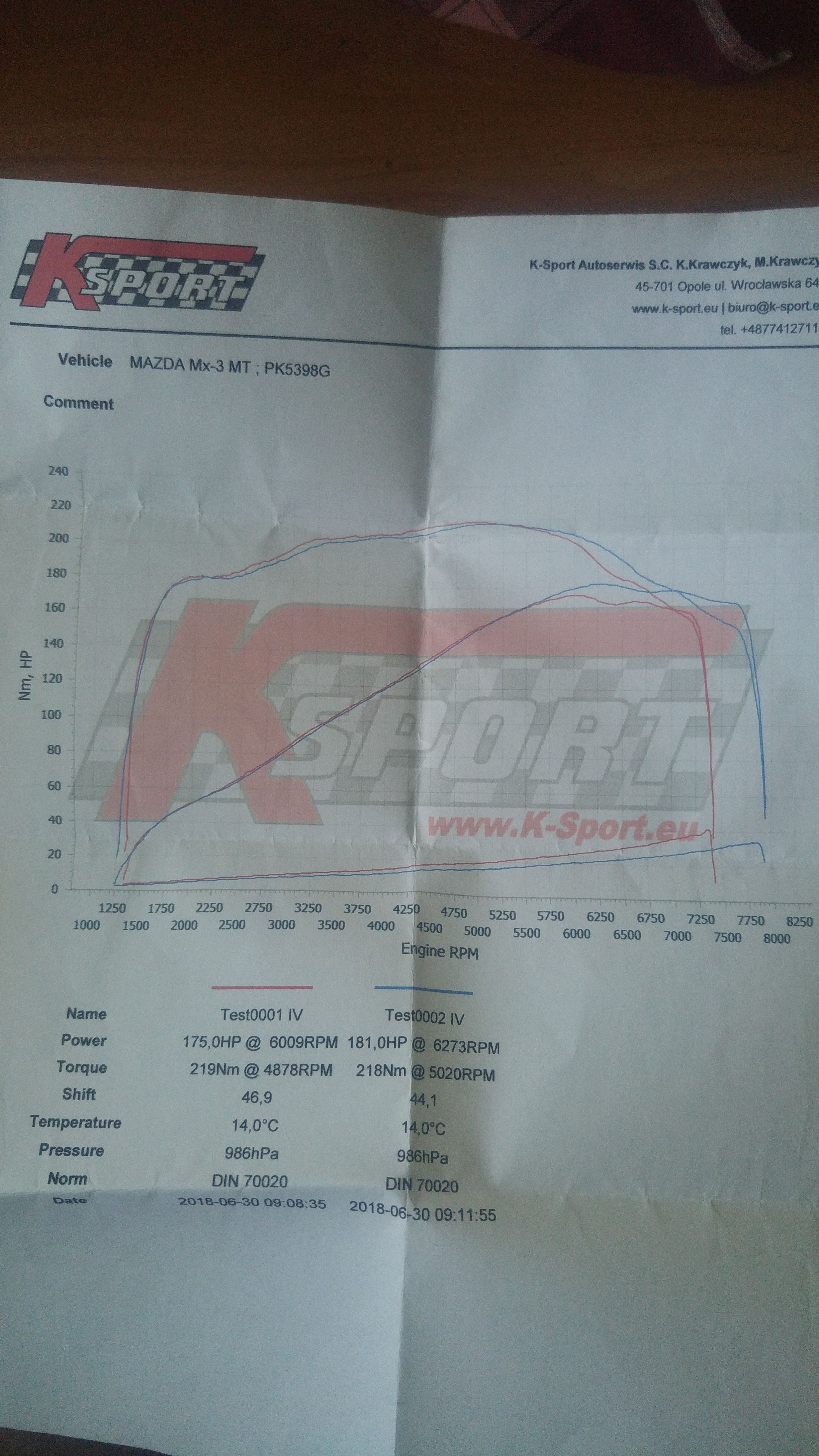

Postprzez marcinowozniako » 1 lip 2018, 23:14
Neonixos666 napisał(a):gdzie kreski z 200 KM+?
Jakie kreski?: <lol>
Powiem tylko tyle. Byłem na zlocie Osaka była tam hamownia K-sport która jak widać postanowiła masakrycznie przekłamać moc. I nie nie wymyślam, było jeszcze kilka aut którym mocno zaniżyła pomiar, chłopaki w ogóle nie wiedzą co robią, tak shamowali auto że dobra opona semi slick Ad08R powiedziała papa, hamowali na 6 biegu type R 7 gen i na odcięciu było 280 a opona z indeksem do 270 więc się skończyło, wielu aut nie zhamowali bo nawet nie potrafili przypiąć ich, ogólnie masakra absolutnie nie polecam.
Tutaj o wiele przyjemniejsza część posta porównanie mojego de do innego które było również shamowane na 176KM, rolka 2 bieg od 1.5 tys obrotów aby pokazać różnice w całym zakresie obrotowym.
Ustawiłem jeszcze rolke z 1 i 2 biegu z Nissanem 200SX Turbo 260KM, pierwszy scenariusz to 1 bieg z 20km/h. Warunki były kiepskie więc auta musiały jechać za sobą i w takim scenariuszu mx3 mimo że była 2 długości za SX dogoniła i prawie przegoniła, niestety nissan od 3 biegu mocniejszy i minimalnie wychodził do przodu tak aby przy 180-190 być ze 2 długości z przodu. Drugi scenariusz to rolka z 2 biegu od 60km/h i tutaj podobnie na 2 biegu równo od 3 zaczął się oddalać. Generalnie auta zbliżone osiągami i dużo nie brakuje.
Sory za jakość ale niestety nic lepszego nie miałem pod ręką. :(
