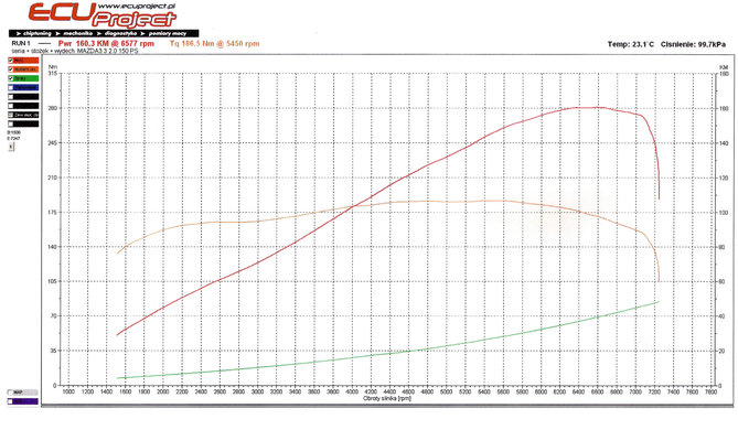

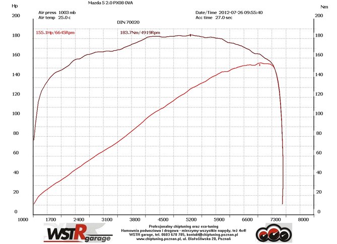

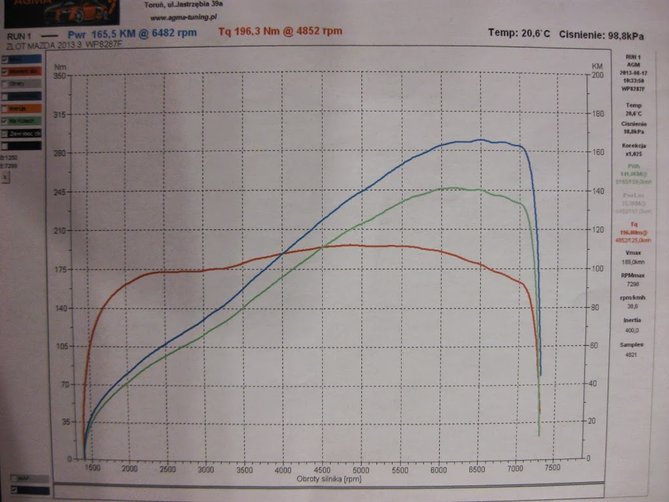

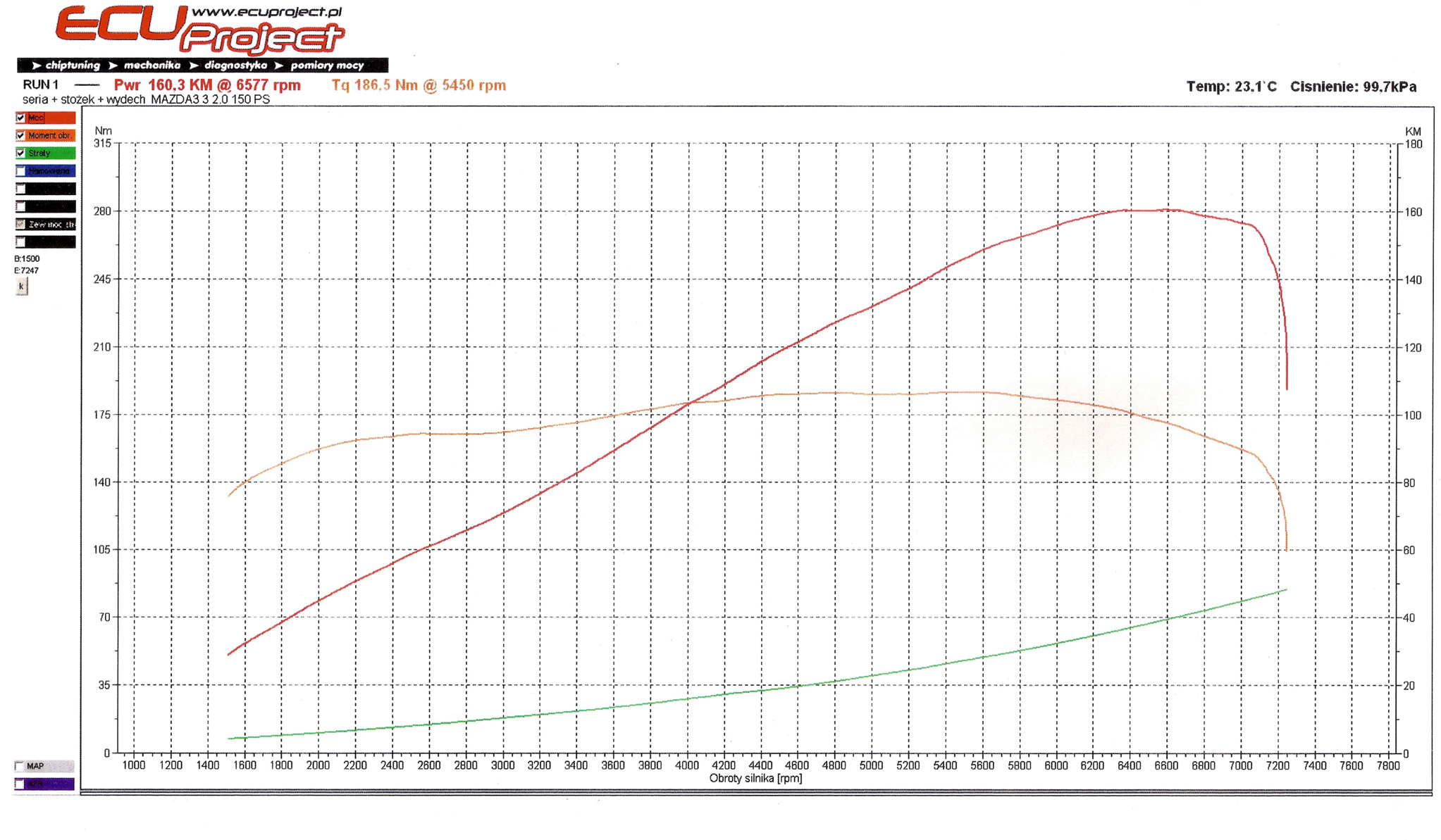

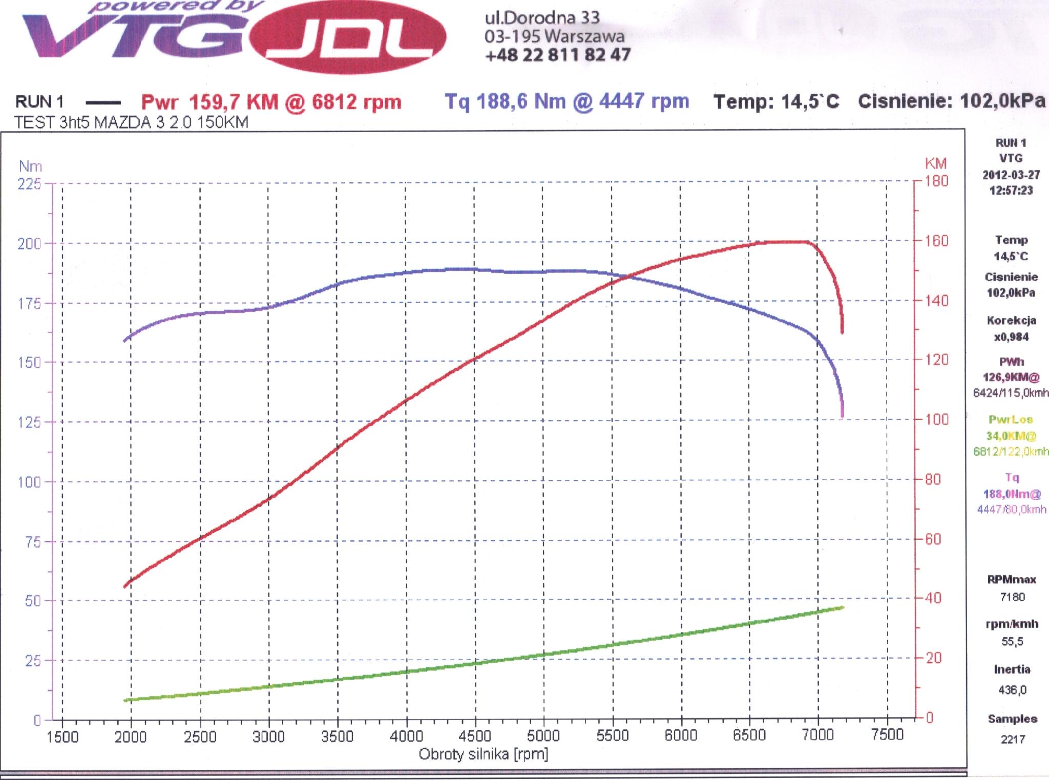

Postprzez Biniu » 2 cze 2018, 06:54
    Marcin nie bądź takim ignorantem. Świat silników nie zaczyna się i nie kończy na KLu. Moc bierze się z pojemności, ale nie tylko. Jest masa świetnych 4cylindrowych silników o świetnych osiągach.
    Np. k20 z Hondy gdzie jedna z wersji ma 211 KM z 2 litrów, albo 1.6 które seryjnie wychodzilo w wersji 165konnej i wcale te silniki nie są awaryjne dostają ostre wciry na różnych zawodach motosportowych i dzielnie to znoszą.
    Jak już piszesz o popierdolkach to 2.5litrowe V6 właśnie taką popierdolka jest niestety.
    Wykres LFa patrz, są na forum. Pierwsze lepsze 4

    Co do wykresów, no ładne co mogę powiedzieć, wykres momentu podobny do KLa tylko sporo niższe wartości, wykres mocy minimalnie lepszy bo uzyskiwana moc maks jest praktycznie tuż przed odcinką. Ale widzisz problem jest tego rodzaju, że nawet gdyby postawić 160KM KLDE w mx3 Piotrka załóżmy z tą mazdą 3 po lekkich modach to ta mazda 3 dostanie takie baty że nawet nie będzie wiedziała co się dzieje, zupełnie nie ta liga. I właśnie to jest to do czego ja dążę.
    SIlnik może być kiepski konstrukcyjnie chociaż powiem szczerze że imho to klze jest kiepski konstrukcyjnie nie klde, może mieć jakieś tam wady i problemy w przypadku klde no niestety duże spalanie paliwa ale finalnie jeżeli się nie psuje, a klde nie ma do tego tendencji to ważne jest w taki sposób napędza auto. Tak się składa że sparowanie klde bądź klze z mx3 robi z tego auta małą petardę i uwierz mi, jedyna Honda która mnie objechała to właśnie Civic 5 jajko wybebeszony na 900kg i właśnie k20 pod maską zhamowane na 235KM. Problem jest tylko tego rodzaju,że gdyby mx3 miała tyle samo mocy to uwierz mi że pojedynek byłby bardzo wyrównany.
