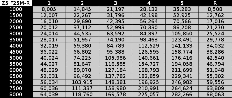

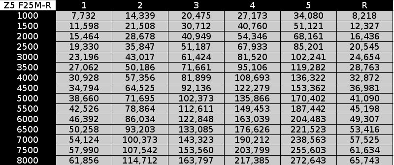

nicek777 – oto wyniki :)
Dla opon 195/55/R15
Dla opon 175/70/13
Nie jestem pewien czy przełożenia wg. których liczyłem są napewno takie same jak w Twojej skrzyni, najlepiej sprawdź w instrukcji. Liczyłem według:
Bieg 1: 3.416
Bieg 2: 1.842
Bieg 3: 1.290
Bieg 4: 0.972
Bieg 5: 0.775
Przełożenie główne: 4.105
Bieg wsteczny: 3.214
Wynika z tego, że 180km/h Z5 pojedzie napewno :)

Dzieki wielkie brii. U mnie na 13" przy 3tys na 5tce jest okolo 104km/h ale mozliwe ze predkosciomierz przeklamuje deczko zatem uznaje te dane za wiarygododne ;–). Poleciala 182 km/h tyle ze strasznie bierze wtedy paliwko :D. Poki co musze znalezc mocowanie gorne i chyba poszukam od jakiegos Daewoo bo 280zl za sztuke to porazka ;|.
