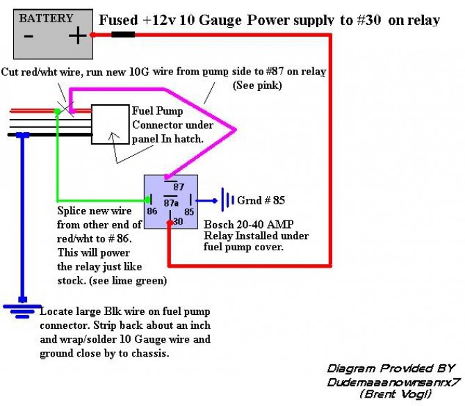

EDIT:
Tutaj masz diagram, wg którego masz poprawić prąd do pompy:

Postprzez mckoper » 8 lut 2012, 18:37
Dzięki za diagram – przyda się <spoko>

Postprzez piwo » 8 lut 2012, 19:11
co oznacza te 10 gauge?

Postprzez jacobs » 8 lut 2012, 19:24
piwo napisał(a):co oznacza te 10 gauge?
Amerykańskie oznaczenie średnicy przewodu.

Postprzez mckoper » 8 lut 2012, 19:39
10 Gauge to przewód o przekroju 5.26mm2

Postprzez piwo » 8 lut 2012, 22:04
sporo. to ile ma mocy ta pompa? 6mm2 to spokojnie starcza na 32A. to bedzie moc rzedu 400W. mi na walbro 255 wystarczyl bezpiecznik 15A wiec 1,5mm2 spokojnie wystarcza na te prady. az taka wielka locha (pompa) jest w rx7?

Postprzez mlody1921 » 8 lut 2012, 23:17
Tylko weź pod uwage że jeden da przewód 5mm2 i będzie go metr a inny da 10mm2 bo będzie go 5 metrów, trzeba zachować stosunek długości do średnicy przewodu

Postprzez Pit » 9 lut 2012, 05:38
Nie teoretyzujcie z tymi przewodami. Ma ją po prostu rewirnąć. Zrobi to przewodem 2,5 kwadrat, też będzie lepiej, niż jest. Seryjne przewody w 99% RX'ów trzeciej generacji po dwudziestu latach nie gwarantują dostarczania do pompki zadowalającej ilości prądu. Temat wałkowany na forach od lat.

Postprzez piwo » 9 lut 2012, 07:21
no w mazdzie 323 z lat 90tych byl tez z tym problem.spadki napiecia straszne na przewodach. seryjna instalacja to przekroj chyba 0,75mm2 lub 1dynka ale jeszcze straty na kilku wtyczkach laczeniowych czy wypalonych stykach przekaznikow i na walbro na zasilaniu przy obciazeniu juz bylo tylko 8V czyli masakra jakas. nowa instalacja z aku przez przekaznik nowy 50A (duze styki sie nie upala od czestego zalaczania) zabezpieczone bezpiecznikiem 15A (10A sie raz mi spalil gdy pompa miala duze obciazenie) i kable 1,5mm2 rozwiazaly sprawe.pelne napiecie na pompie zawsze.
nie ma czegos takiego jak stosunek srednicy do dlugosci (oznaczaloby to ze kabel o dlugosci 10metrow musialby miec srednice 10 razy wieksza niz kabel 1 metrowy). dlugosc kabli przy tym amperarzu i przekroju nie ma az takeigo znaczenia . 1,5wka ciagniesz kable w mieszkaniu np do lamp przez 50 metrow i ma taka sama obciazalnosc pradowa czyli esik 16amperowy.przewod nie ma prawa sie upalic, a spadki napiecia beda na prawde niewielkie.
http://www.technokabel.com.pl/informato ... sk&pid=278
na dole jest tabela jaki jest spadek napiecia w mV na Am od dlugosci kabla przy danym przekroju zyly i obciazeniu 1A
na gorze tabelka z maksymalnym obciazeniem dlugotrwalym wg norm dla danego przekroju.

Postprzez Jacek176 » 9 lut 2012, 08:26
Problem kiepskich kabelków do pompy paliwa występuje chyba we wszystkich japończykach.
"Rewire fuel pump mode" też jest zalecany np. w Eclipsach turbo.
Moja Walbro chodzi na seryjnych kabelkach ale u mnie nie ma aż takiego dużego zapotrzebowania na paliwko.

Postprzez ravo » 9 lut 2012, 09:51
Pit napisał(a):Nie teoretyzujcie z tymi przewodami. Ma ją po prostu rewirnąć. Zrobi to przewodem 2,5 kwadrat, też będzie lepiej, niż jest. Seryjne przewody w 99% RX'ów trzeciej generacji po dwudziestu latach nie gwarantują dostarczania do pompki zadowalającej ilości prądu. Temat wałkowany na forach od lat.
to podstawa, w każdym aucie który miałem to robiłem. Ludzie kupują pompy itp a napięcia nie sprawdzą a ja zawsze z ciekawości to robiłem i wahało się między 7-10V a to kosmiczny spadek wydajności.

Postprzez Paweł » 9 lut 2012, 12:15
piwo napisał(a):nie ma czegos takiego jak stosunek srednicy do dlugosci (oznaczaloby to ze kabel o dlugosci 10metrow musialby miec srednice 10 razy wieksza niz kabel 1 metrowy). dlugosc kabli przy tym amperarzu i przekroju nie ma az takeigo znaczenia
Dwa razy większa długość przewodnika lub dwa razy mniejsza powierzchnia jego przekroju to taka sama zmiana jego oporności (R = ro * l / S).
Oczywiście opór przewodnika w stosunku do oporu odbiornika jest niewielki i jego przekrój oraz długość nie mają dużego wpływu na spadek napięcia w obwodzie. Najbardziej problematyczne są wszelkie połączenia, które z czasem przestają przewodzić.

Postprzez mckoper » 9 lut 2012, 14:52
Dziękuję wszystkim za wyczerpujące wypowiedzi na temat instalacji elektrycznej do pompy paliwa.
Teraz pompa na pewno będzie w 100% sprawnie działać a spadki napięcia będą jej obce ;)
