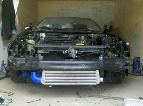

Postprzez mlody1921 » 13 cze 2012, 21:51
No to pół kilo mniej na wadze :D wywaliłem przekaźniki i kable do klimy ich miejsce zajął moduł Edis6
prace jak tylko znajde sekundke czasu to cos pogrzebie, już ciut ciut i auto powinno jeździ ale żeby dwa razy nie rozkrecac przodu do założenia turba już wleciał Intercooler prawie jak fabryka :D

Postprzez Bosaczek55 » 14 cze 2012, 05:51
Mioodzio !! Icek siedzi jakby fabrycznie tam byl ;) Modzimy,modzimy Panie ,bo niebawem odpał!!!:D

Postprzez kamilspider » 14 cze 2012, 05:58
Fajnie :) jakieś dodatkowe chwyty powietrza będą w zderzaku? Widzę, że garaż podobny do mojego wielkościowo ;)

Postprzez mlody1921 » 14 cze 2012, 10:20
Wszystko zależy jak wyjdzie z zmiejscem w zderzaku w planie jest jakaś prowadnica powietrza zreszta
Bosaczek55 ma spawarke do plastiku :D to coś sie wymyśli, garage małe ale ja cienki jestem to sie zmieszcze wszedzie :D
Jakby nie swap u jednego gościa o ksywie Bosaczek55 :P to juz dawno by odpaliła ale co sie nie robi dla kolegów <glupek2>
