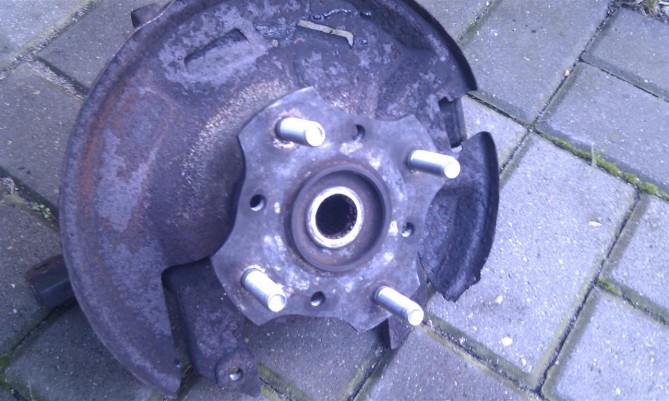

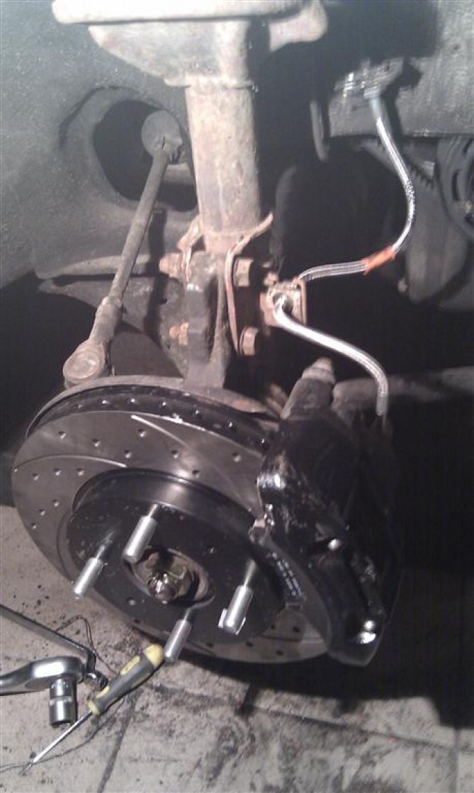

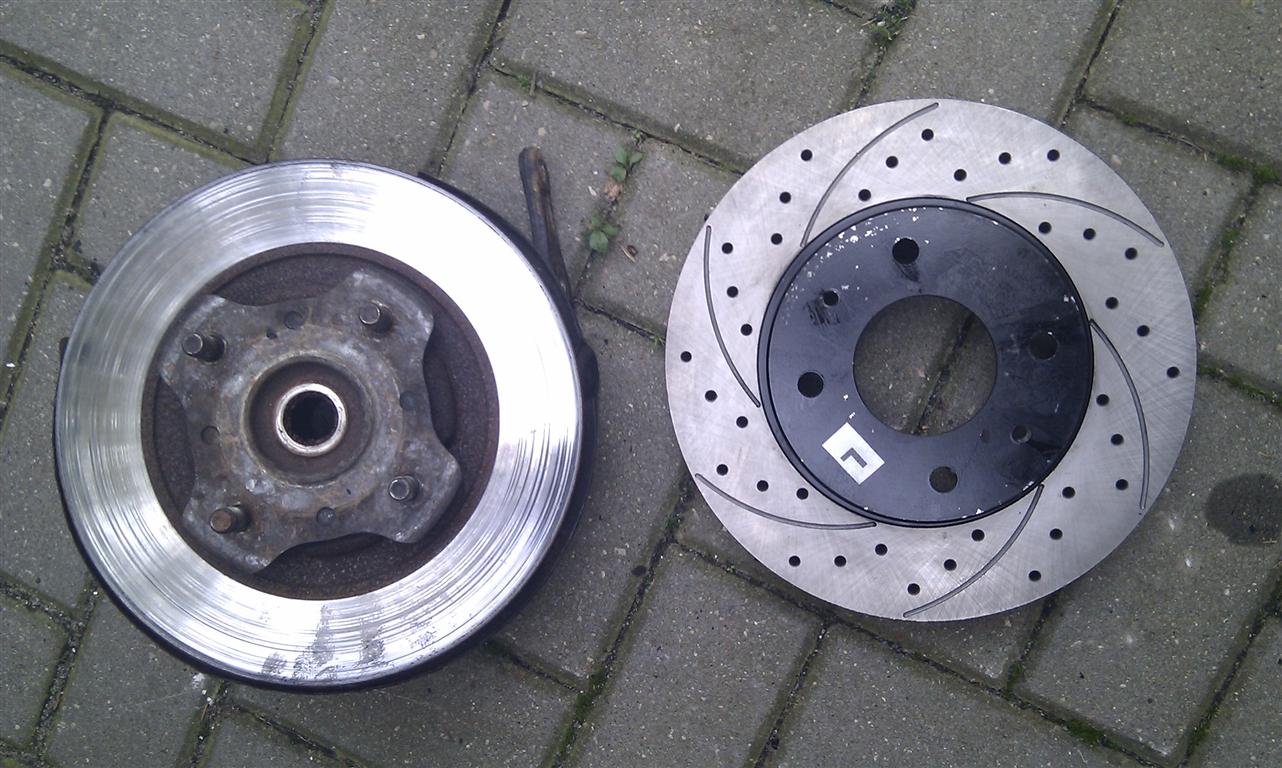

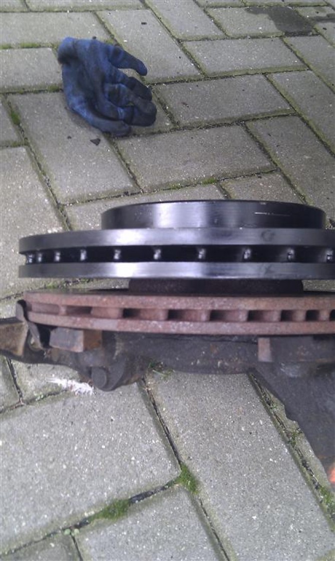

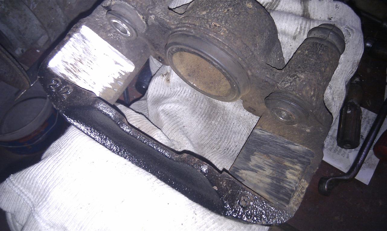

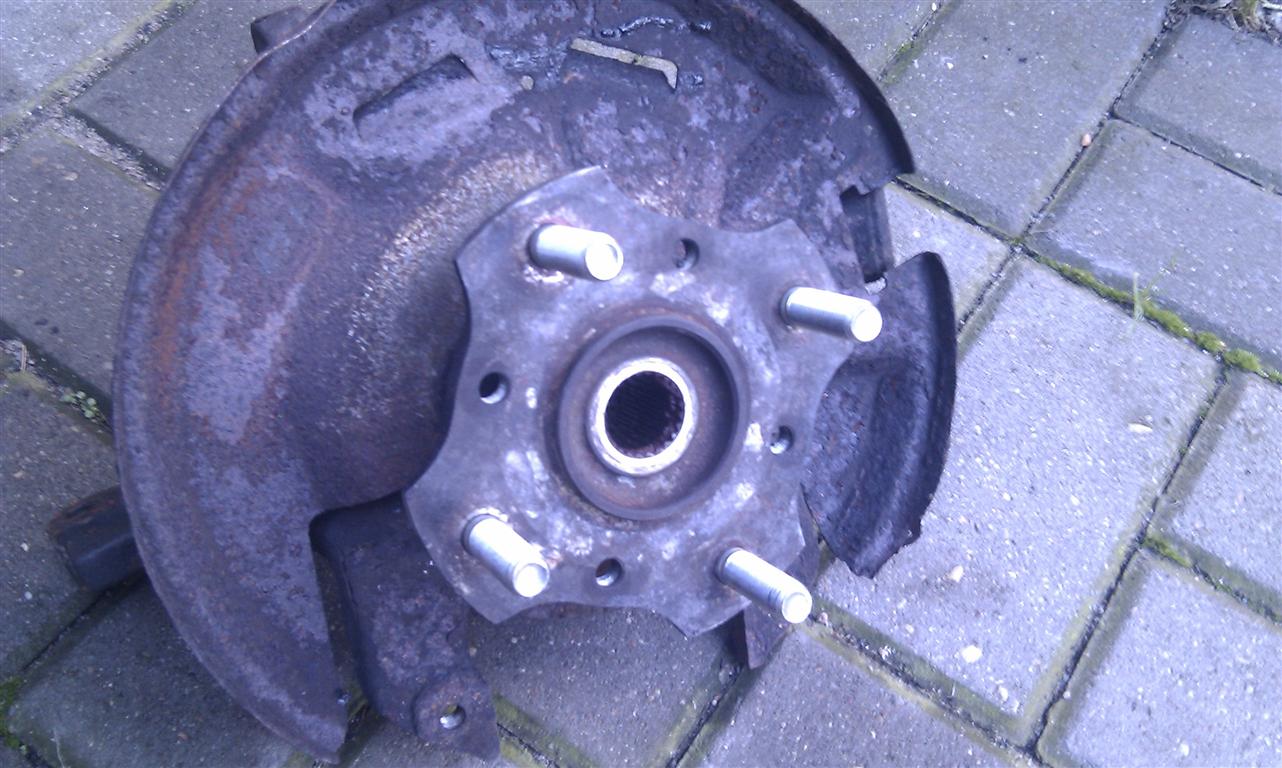

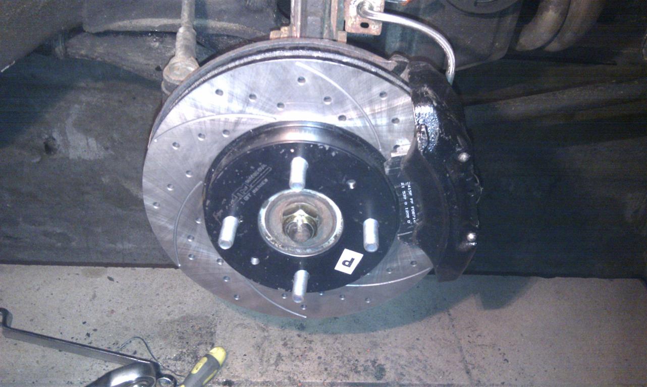

Z rzeczy które udało mi się zrobić to całkowity remont wraz z modyfikacją hamulców – zamiast chuderlawych oryginalnych GTX'owych tarcz o średnicy 260 mm założyłem grubsze i większe tarcze z Galanta, seryjne przewody hamulcowe ustąpiły miejsca Goodridge'om, do tego zmienione zostały zaciski na odpowiedniki z MX-3, które mieszczą większe niż w GTX'ie klocki i po lekkiej modyfikacji szlifierką większą tarczę. ;)
Zaletą takiego rozwiązania poza dużo lepszą skutecznościa hamowania jest fakt, że nie trzeba ściągać łożysk z piasty żeby wymienić tarczę ..
"Trochę" grubsza tarcza z Galanta vs stock
Zwrotnica z piastą już bez tarczy pomiędzy, z nowymi, dłuższymi szpilkami i ze stoczonymi "uszami".
Skuteczność hamowania poprawiła się znacznie i ogólnie jestem zdecydowanie zadowolony natomiast do pełni szczęścia brakuje mi jeszcze wytoczenia nakładek na piastę, które wycentrują felgę bo przez nałożenie tarczy na szpilki zakryłem wytłoczenie centrujące i przód trochę bije przy wyższych prędkościach.

Wszystko super, zmiany profeska, tylko tak się zastanawiam czy można sobie tak zaciski "tuningować"?
Przecież tam działają dosyć duże siły więc nie powinno się tego osłabiać, a przynajmniej na zdjęciach wyglądają na dosyć mocno ścięte.

Postprzez Adriano_4G » 5 paź 2010, 20:14
Grafit, zaciski mają oryginalnie wytłoczenie na tarczę widoczne na zdjęciu, ja je tylko lekko poszerzylem bo tarcza się mieściła w tym wytłoczeniu na styk i ocierała + zeszlifowałem rdzę – nie było tam żadnej ingerencji w konstrukcję zacisku.

Postprzez Grafit » 6 paź 2010, 12:32
Adriano_4G napisał(a):Grafit, zaciski mają oryginalnie wytłoczenie na tarczę widoczne na zdjęciu, ja je tylko lekko poszerzylem bo tarcza się mieściła w tym wytłoczeniu na styk i ocierała + zeszlifowałem rdzę – nie było tam żadnej ingerencji w konstrukcję zacisku.
To ok ;) myślałem że całe to wgłębienie jest Twoją robotą :)
