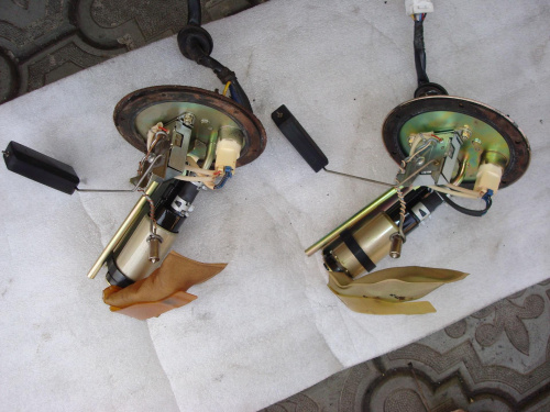

Postprzez Jacek176 » 20 sty 2009, 14:02
Dzisiaj założyłem pompę paliwową od GT. Okazuje się, że ta pompa gabarytami jest bardzo podobna do tej od GTX.
Tutaj fotka porównująca pompę od SOHC (po lewej) do pompy od DOHC (po prawej)
Teraz próbuje ustawić regulator ciśnienia paliwa, który się całkiem rozregulował :(

Postprzez damian » 20 sty 2009, 14:47
o żesz kurna, jest różnica, a ja śmigam cały czas na pompie z 1.6. jak ją założysz to daj znać czy jest lepiej niż na tej z SOHC

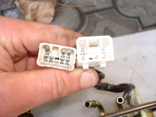

Postprzez damian » 21 sty 2009, 15:26
a ja wyjąłem pompe z GT i jest taka sama, jak ta od SOHC... albo ktoś w Twojej GT zamontował pompę od GTXa, albo w mojej ktoś wsadził pompę od SOHC.
Tak wyglądają pompy, ta po prawej jest z GT
różnią się tylko kostkami

Postprzez Jacek176 » 21 sty 2009, 16:24
No to ja nic nie kumam. W moim GT wtyczka była taka sama jak w SOHC.
A z którego roku masz to GT? Ja to nawet nie wiem z którego bo to składak i rok produkcji w dowodzie wpisany jest 1996 <lol>
No i na deklu od tej pompy z mojego GT był symbol BP05. I to by się nawet zgadzało bo na głowicy DOHC też jest symbol BP05, na ECU od GT 128KM też jest symbol BP05 (w wersji 137KM BP22), na ssącym wałku rozrządu też jest symbol BP05 :D

Postprzez damian » 21 sty 2009, 16:40
Jacek176 napisał(a):A z którego roku masz to GT? Ja to nawet nie wiem z którego bo to składak i rok produkcji w dowodzie wpisany jest 1996
hehe, to moje jest rok młodsze bo z 1997 <lol>
a na tej pompie co wyjąłem z GT była naklejka B3E7, a na swojej starej nie wiem, bo zmyte było, końcówka też chyba 7. ja mam dziwną kostkę w wiązce samochodu, bo raz jak mi się spaliła pompa i kupowałem od 1.6 16v to wtyczka mi nie pasowała i musiałem przekładać, tak samo jak wkładałem z 1.8 SOHC to też nie pasowała. może dlatego tak jest bo fabrycznie tam był silnik 1.6 8v i tam była inna kostka... no i w tej swojej kostce mam o 1 kabelek mniej...
