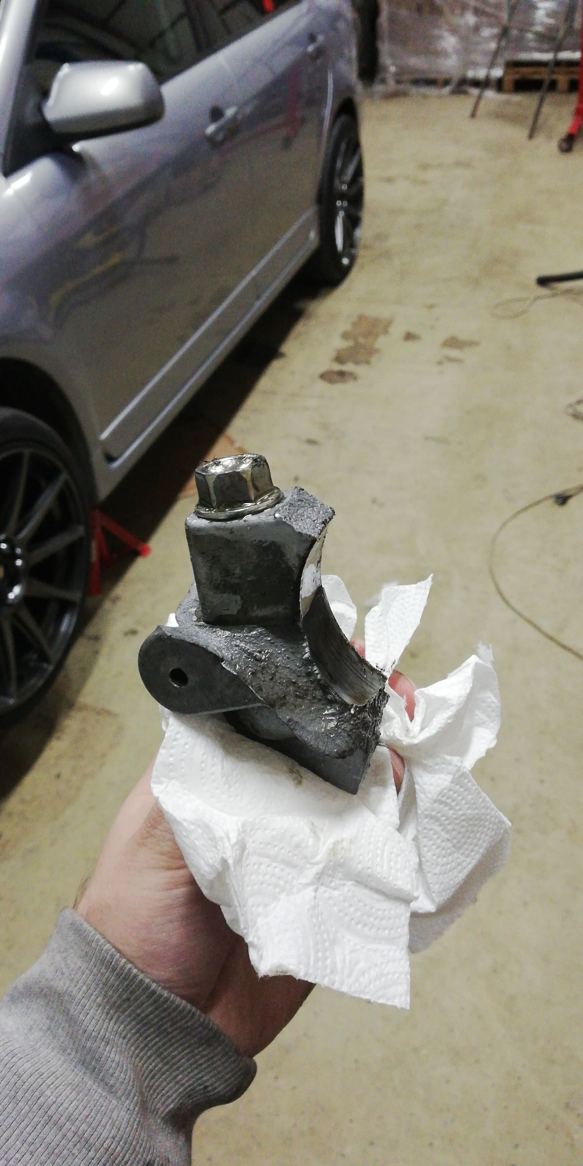

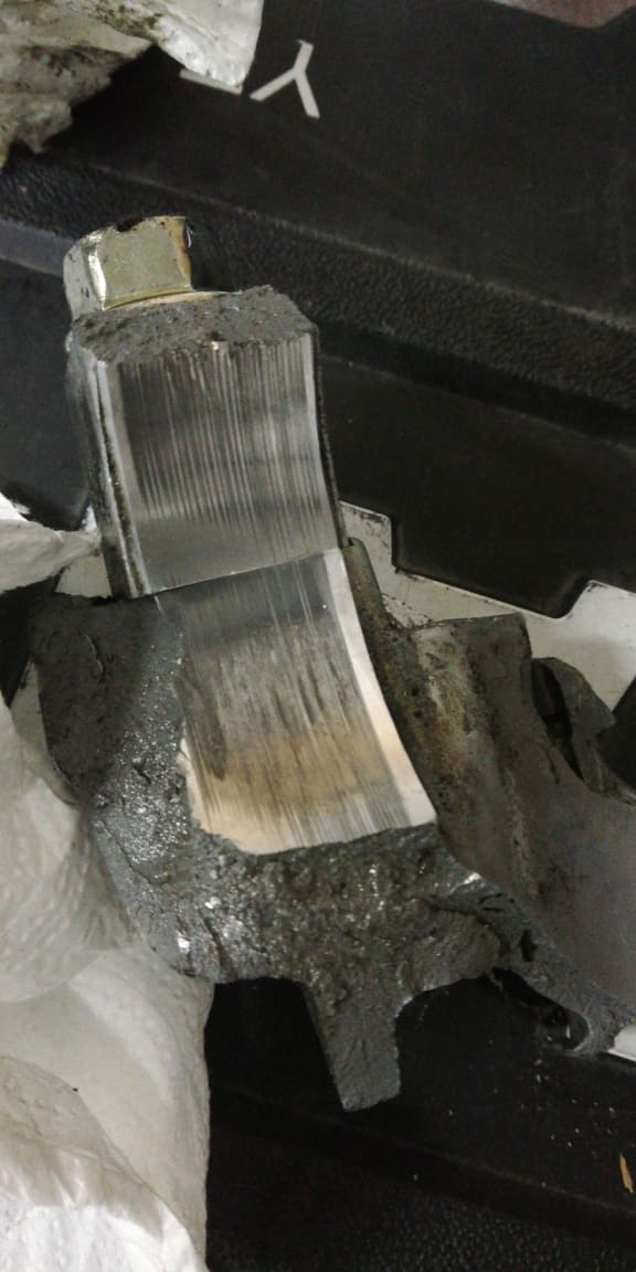

Co by za nudno nie było...
Jednak seryjne podpory w transferze nie znoszą 600Nm i strzału ze sprzęgła z 5k obr (dodajmy jeszcze sprzęgła spiekowego).
A tak serio.. podpora pękła.. i dziurę w transferze zrobiła.. ale.. widać, po zarysowaniach i przebarwieniach, że tam coś nie grało od dłuższego czasu.. a tego po prostu nie zniosło..
Nie pozostaje mi nic innego jak czekać na nowe podpory Speed Solutions z USA i szukać transferu...

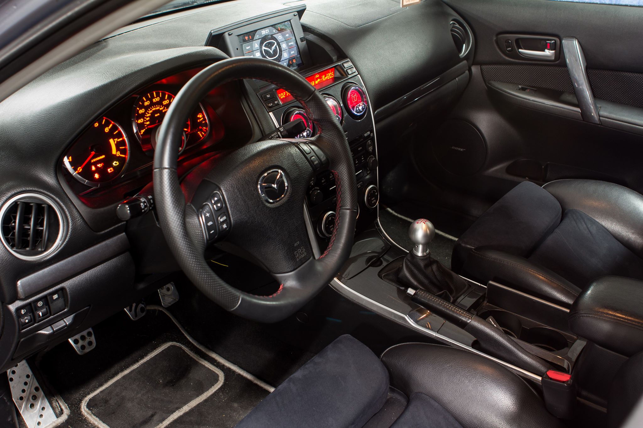

Podpory przyszły :)

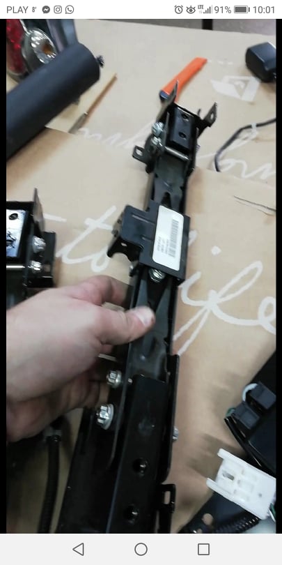

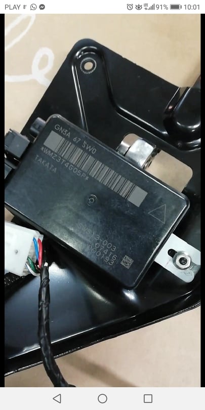

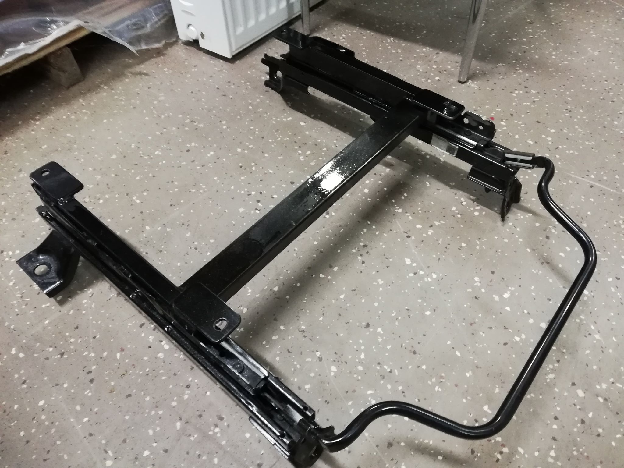

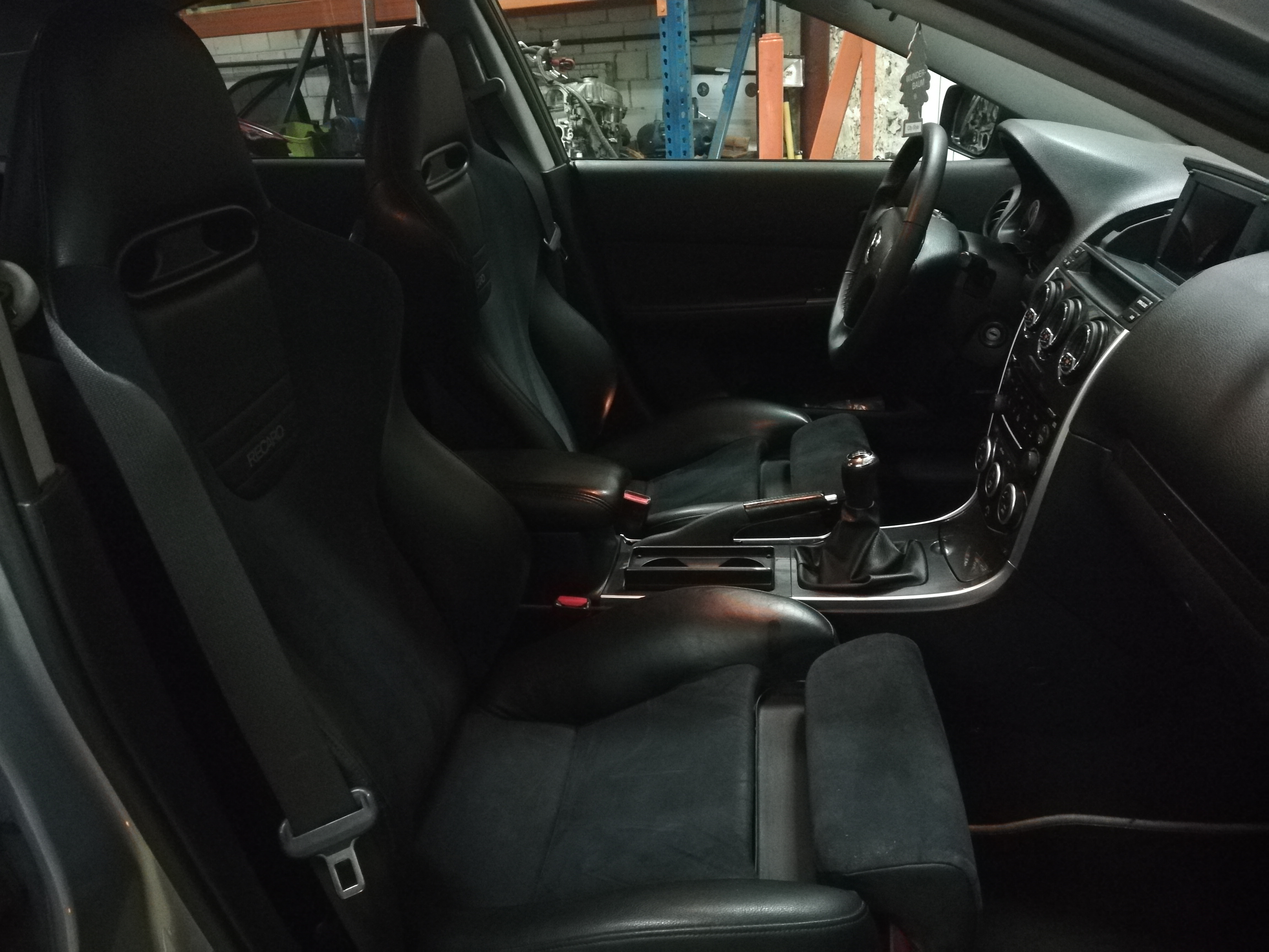

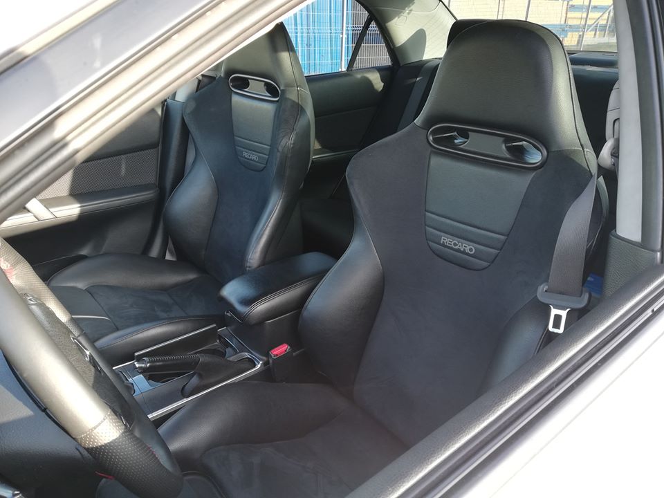

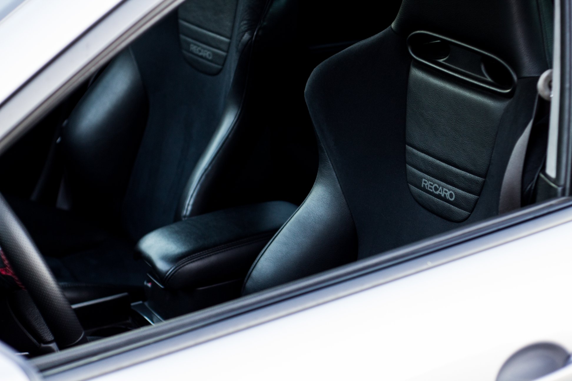

Więc może jeszcze w tym tygodniu je zamontuje. Mechanika mam umówionego na przyszły poniedziałek za tydzień, więc troszkę czasu mam ;) Natomiast to co najbardziej mnie cieszy to w końcu zamontowane fotele Recaro z Renault Megane 2 RS z wersji CUP. I to w idealnie pasującym do mojego wnętrza kolorze, czarna skóra + alkantara <jupi>
Zabawy troszkę było, ale już na etapie montażu w samochodzie, gdyż jak sie okazało, pod fotelem pasażera była centralka od napinaczy pasów. Do tego w szyny wbudowane na stałe są jakieś czujniki, bez których świeci się non stop Airbag. A tego chciałem uniknąć. NIe chciałem też nic ciąć, bo nie o to wtym chodziło, więc.. rozkręciłem szyny mojego oryginalnego fotela i przymocowałem je do moich obecnych stelaży pod recaro. <faja> Pod fotel pasażera ręki sie nie włoży, ale wszystko jest pospinane i nie powinno się nic z tym dziać. Ważne, że airbagi działają i nie wywalają błędu :)

Postprzez Tasman20Wroc » 29 lis 2019, 10:45
Fotele bajka <serduszka>

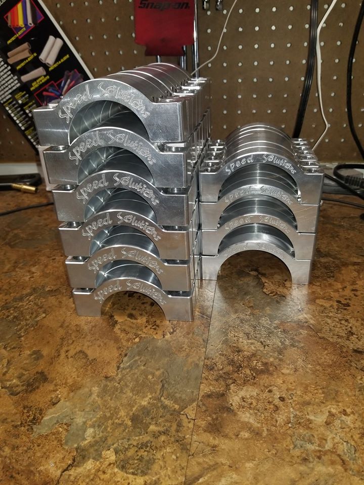

Wczoraj wymieniłem podpory wałków w transferze. Profilaktycznie też wymieniłem uszczelniacze, więc transfer powinien trochę pojeździć.
Różnica między seryjną podporą a nową z kutego aluminium widoczna jest gołym okiem..
Do tego wyczyściłem środek z osadów (których i tak w sumie było nie wiele).
Na szczęście powierzchnie cierne pod podporami nie mają żadnych oznak z użycia, jak również stare podpory nie były porysowane. Koła zębate też bez śladów z użycia.
W poniedziałek montaż.

Postprzez piwo » 3 gru 2019, 10:59
jakos ta orginalna podpora wyglada mi na mocniejsza (nie ze wzgledu na szerokosci a kolor materialu). az chetnie bym zmierzyl sile przy ktorej peka jedna i druga podpora. stopy aluminium sa rozne i niektore jego odmiany sa jak gownolit.

Postprzez drozdo » 3 gru 2019, 11:06
Oryginalna jest cieńsza (w osi w ktorej dostaje najwięcej batów) i odlewana, aftermarketowa jest grubsza i z kutego aluminium, kolor nie ma tu znaczenia :)
Do połamania seryjnej wystarczy Torek i 430KM, aftermarketowe wytrzymują co najmniej mnie i 530KM (i większość dragowych MPSów na świecie)

Postprzez torek » 3 gru 2019, 11:34
drozdo napisał(a):Oryginalna jest cieńsza (w osi w ktorej dostaje najwięcej batów) i odlewana, aftermarketowa jest grubsza i z kutego aluminium, kolor nie ma tu znaczenia :)
haha Ej... to zabrzmiało jak bym miał specjalne umiejętności do łamania ;P <glupek2>
a tak serio Piwo, mam gdzieś foto właśnie z tej firmy speed solution, gdzie rozerwało transfer na pół.. (właśnie po którymś starcie w dragu 6 z USA) na slicku i podpory nie puściły – wałek pękł.
Wydaje mi się, że te podpory są naprawdę wytrzymałe, zwłaszcza że są kute i lżejsze od ori... zobacz post wyżej co stało się z ori podporą.. ona po prostu pękła.. a wałek wyszedł na wierzch rozwalając obudowę..

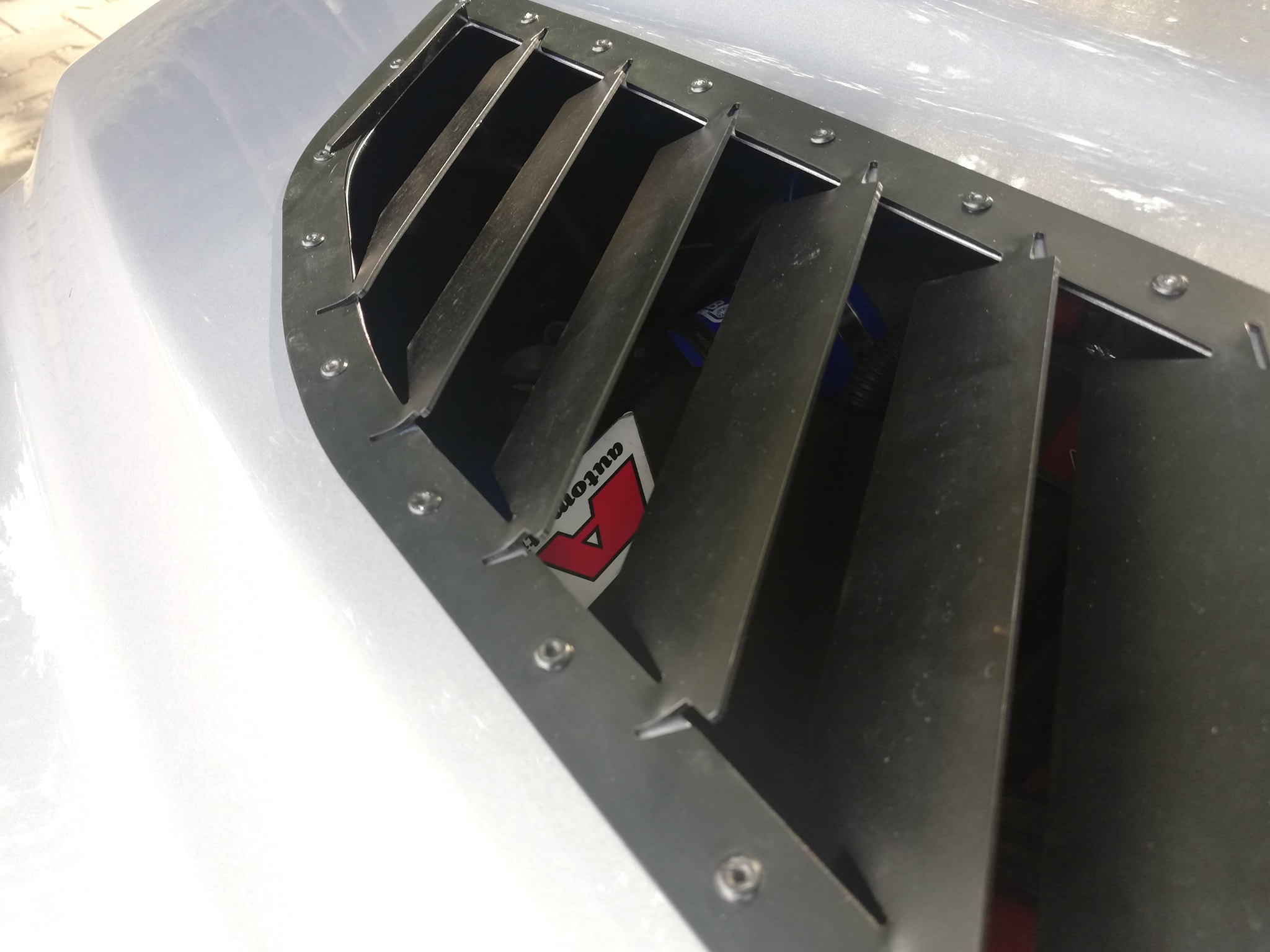

Postprzez torek » 31 sie 2020, 09:39
W końcu Mazda odebrana od lakiernika. Maska naprawiona, czyli usuniety purchelek rdzy z typowego dla mps6 miejsca. Dodatkowo, doszły wyloty powietrza z firmy JC-speed works. w tym tygodniu powinien jeszcze wjechać jeden mod i na ten sezon koniec :)
