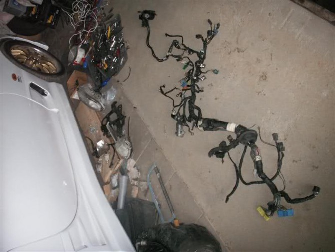

Postprzez Pit » 9 sie 2010, 08:29
<czarodziej> Po trzech dniach spędzonych w garażu (thx to Five za wiele godzin pracy oraz RULES i sq2jul za towarzystwo) FD zagadała na Apex'i PFC <faja> Z dwóch wiązek (ta, którą dostałem od Kojota była od LHD ATX, bardzo różniła się od mojej) złożyliśmy jedną :)

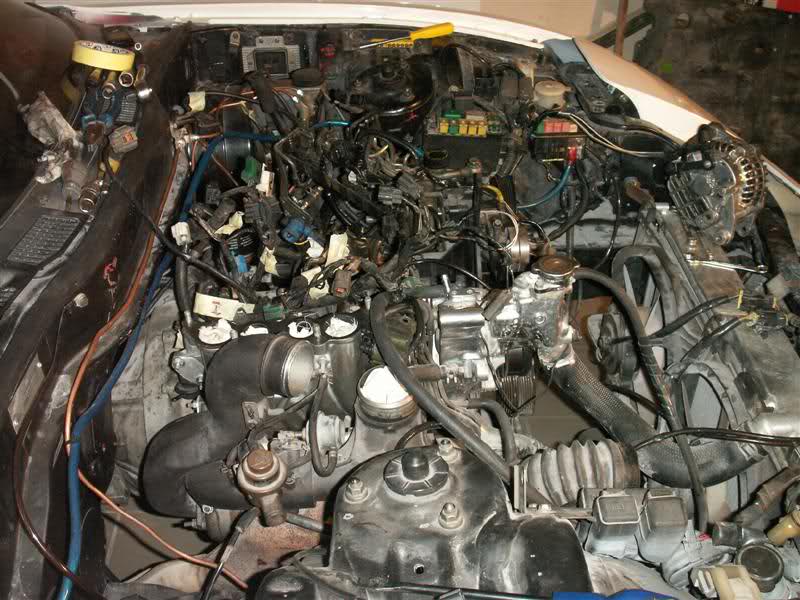

...na początek zdemontowaliśmy UIM i elbow (kolektor dolotowy) i oczom naszym ukazał się jakże piękny obraz kilku intuicyjnie ułożonych przewodów ;)

Postprzez ravestation » 9 sie 2010, 09:15
wielkie gratulacje <jupi> teraz czekam na strojonko i wyjazd na ulice <diabełek>

Postprzez jacobs » 9 sie 2010, 12:56
Niby ten silnik taki mały, ale ilość wężyków i kabelków pod maską przeraża ;)

Postprzez Pit » 9 sie 2010, 13:03
jacobs napisał(a):Niby ten silnik taki mały, ale ilość wężyków i kabelków pod maską przeraża ;)
Większość z nich wyleci przy konwersji na single. Z reguły podciśnienia sterują sekwencyjnym TT, jak już zabierzemy się za auto, sprzątniemy to szczurze gniazdo (ang. nazwa zwyczajowa podciśnień i ich solenoidów to rat's nest) z silnika. Diagram wygląda tak: ;)

Postprzez Hazu » 9 sie 2010, 13:10
bo tam taki bałagan jest
jeszcze te miedziane przewody od lpg na wierzchu :P

Postprzez Fiveopac » 9 sie 2010, 15:11
Po nocach mi sie śniła juz ta wiazka a do dzis nie moge domyć paluchów <lol> Tylu porąbanych kabelków i wtyczek to jeszcze monster garage nie widzial ale radosc gdy odpalil na PFC byla bezcenna.
Pit napisał(a):Diagram wygląda tak: ;)
Dodam tylko, ze to jest tylo diagram samych podcisnien, ktore łączą wszystko ze wszystkim <nauka> najgorsze jest to, ze cale okablowanie lezy na silniku i wiekszosc kostek i przewodow byla po prostu usmażona a izolacja pekała w rekach. Koszmar trwajacy bite 3 dni, ciesze sie ze juz mamy to z glowy <lol>
