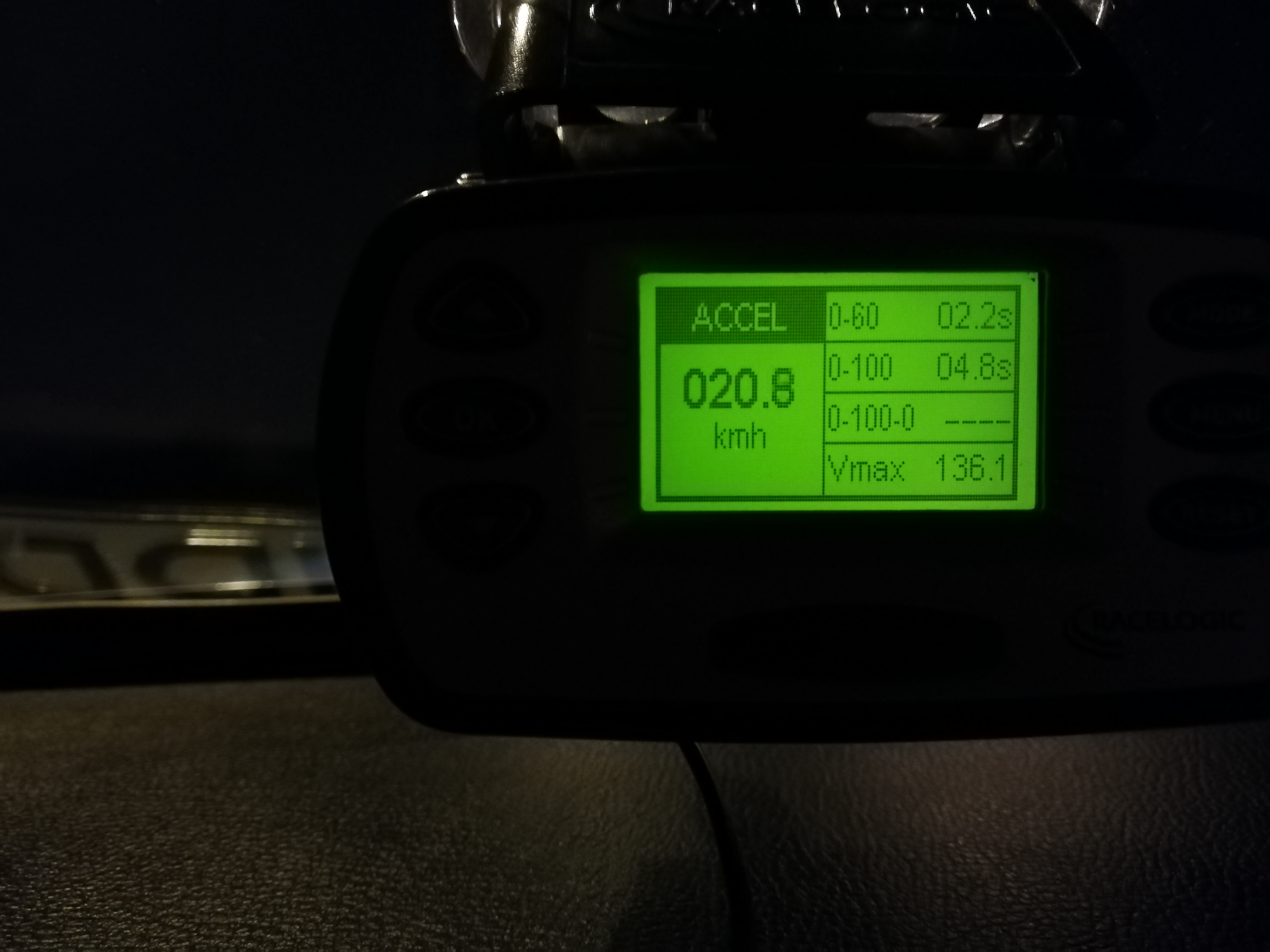

Wczoraj zrobione testy. Mocno się zdziwiłem jak przy starcie auto zaczęło mielic opony.. Na lepszej nawierzchni może szło by uszczknac jeszcze z 0.2s..

4,8 do setki <boje się> wow, musi siać grozę w okolicy :D
Brawa za świetne auto i wyniki.

Hehe, nie przesadzajmy.. <czarodziej> Szkoda, że dziś pada, bo jadąc oddać RL bym jeszcze sprawdził na innej nawierzchni, może by nie mielił kołami.. i może czas by był koło 4,5s :D

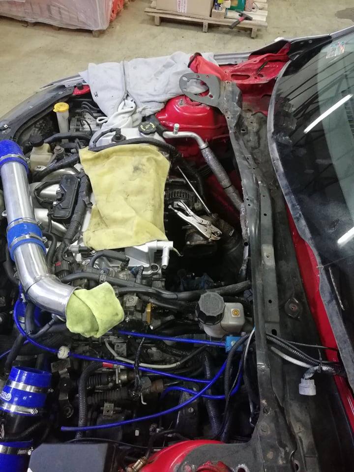

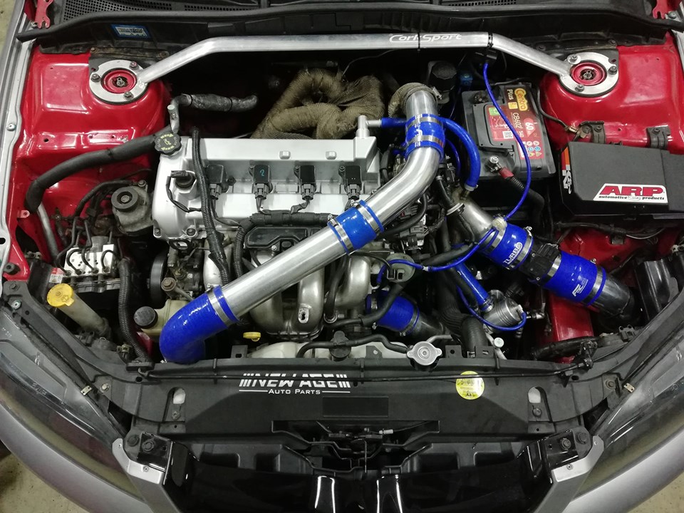

Za długo był spokój :D Zrobiłem 8k km na mojej chińskiej turbinie i postanowiła paść ;P Generalnie objaw ciekawy, bo pojawił sie metaliczny dzwięk, przy pełnym doładowaniu. Początkowo myślałem, że to kwestia odkręconej turbiny.. (faktycznie tak się stało, 2 nakrętki spadły całkowicie, a 2 pozostałe były luźne). Skręciłem to ile się dało.. ale metaliczny dzwięk zamiast ustać, nasilił się. Przy rozbieraniu dolotu okazało się że wirnik turbiny ma znaczny luz wzdłużny i minimalny góra -dół.
Turbo oddałem do TX Performance spod wrocławia. Nie boją się chińczyków i w wielu miejscach są polecani. Jednak, okazało, że z takimi łożyskami się jeszcze nie spotkali i nie było możliwości regeneracji u nich. Nie byli też wstanie dobrać odpowiedniego rdzenia. No i pojawił się problem. Zmiana turbiny na inną (czyli borg s200sx) wiązała by się ze zmianą kolektora wydechowego, zmianą Dp i pewnie minimalną przeróbką orurowania do IC. Kupować tą samą turbinę to też było bez sensu. Więc zadzwoniłem do FMIC PL z pytanie, czy originalne rdzenie garetta wejdą w moją obudowę... :| Ale po krótkiej rozmowie okazało, się, że rdzeń gratta, który chjciałem kupić był by zupełnie inny i znów nie pasował by w moje flansze od starej turbiny.. Dostałem więc dobrą cenę na turbinę taką jak moja, ale na łożyskach kulkowych.. więc wszystko jest P&P. Efekt? Turbo wstaje o 1000obr niżej <czarodziej> jestem po wstępnych poprawkach i sprawdzeniu czy wszystko jest ok. Teraz pozostaje umówić się na dokończenie strojenia. Obecnie przy obr 3300 jest 1,54b doładowania.. :D Jak skońćzę zabawę, hamownia i znów RL, ciekawe czy coś się zmienią czasy.. ;)

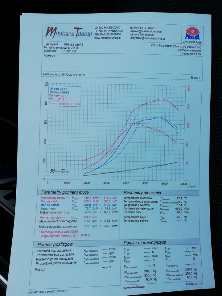

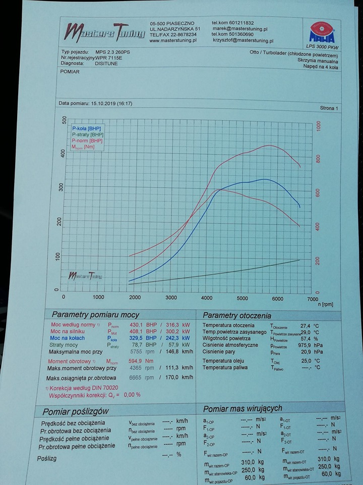

Moc finalna osiągnięta. 430KM i 595Nm. Więcej nie wyskrobiemy bo układ wtryskowy wykorzystany jest w 100%
Niby dosżło tylko 6KM i 20Nm, ale jest to mega odczuwalne. ponad 1.6b mam już przy 3500obr :)

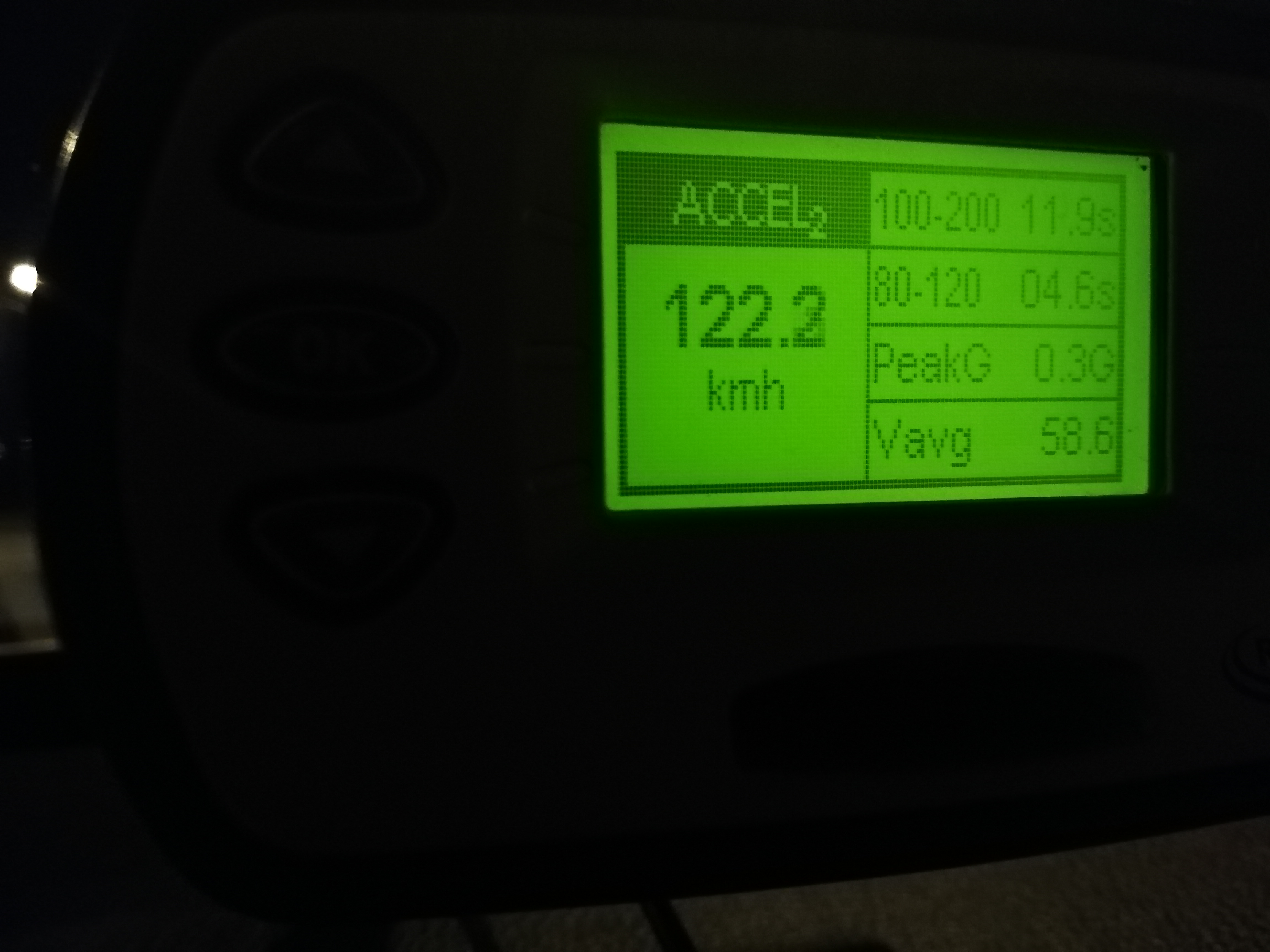

Zobaczymy czy czas 100-200 się poprawi :) Jakoś może w przyszłym tyg wypożyczę RL, ale najpierw musze wymienić świece, bo już się zużyły ;)
Generalnie można uznać, że projekt pod wzgledem mocy jest zakończony :) <jupi>

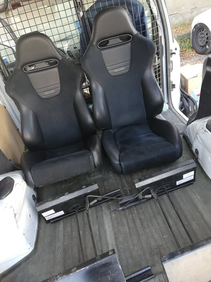

A w późniejszym czasie będę szukał głębszych foteli, oraz może gwintu lepszego -czytać twardszego <faja>

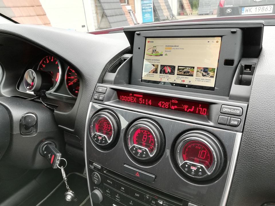

Postprzez Danmazda » 2 lis 2019, 22:26
Co Ty tu kombinujesz... <co?> Czyżbyś kupił stacje :D
Postprzez torek » 4 lis 2019, 11:24
Heeh, chyba trochę lepiej ;)

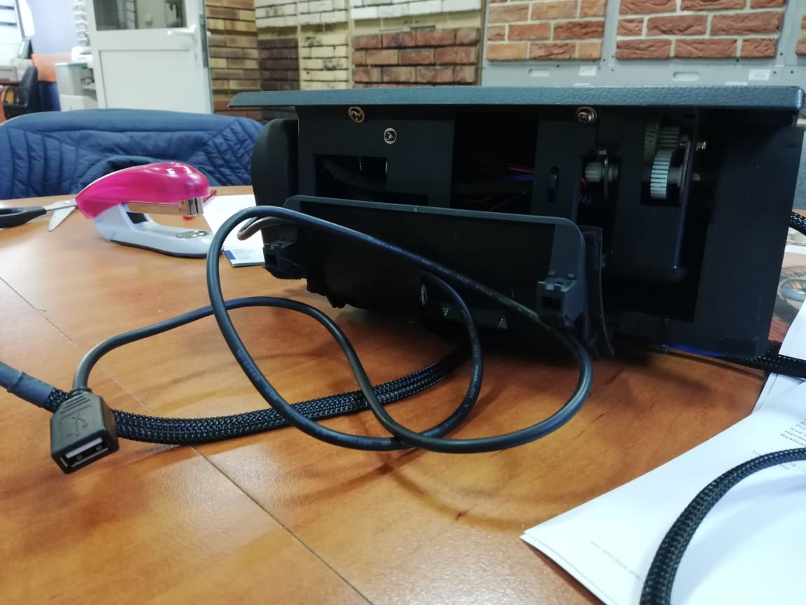

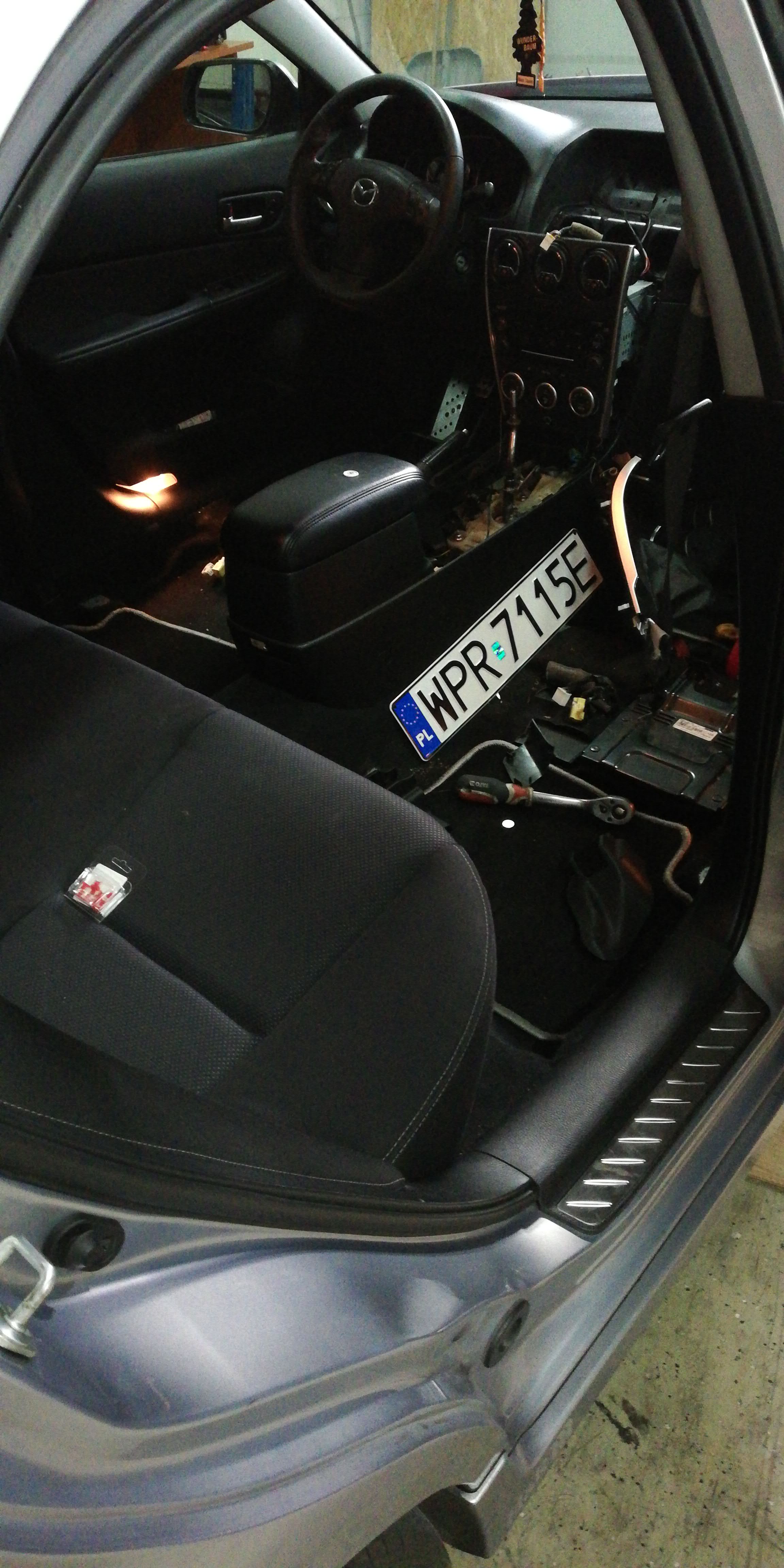

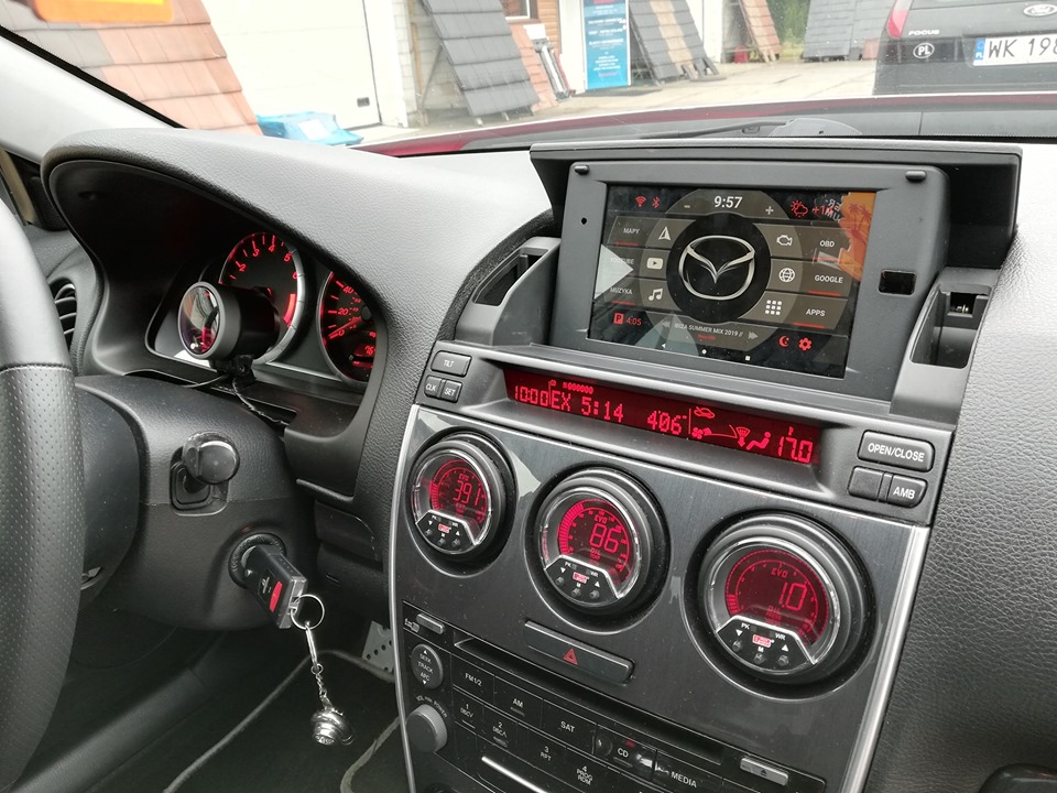

Kolega Rafał wpasował w miejsce seryjnej nawigacji tablet Nexus 7. Wszystko bangla :) Dodatkowo zakupiłem zmieniarkę Yatour tak, żeby nie było żadnych zakłóceń podczas słuchania muzy :) Jest to już przed ostatni mod do wnętrza auta.. <czarodziej>
A ostatni mod jest w trakcie prac :D :D
