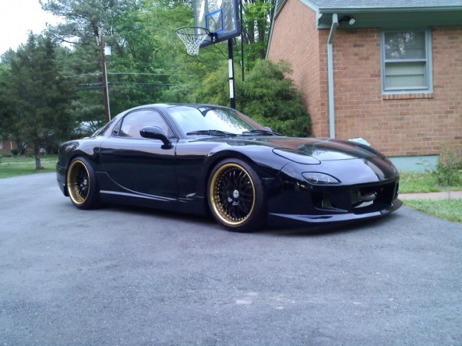

Postprzez Paweł » 27 sty 2012, 13:01
Nie montuj już starego zderzaka. Pomyśl o polifcie... i zmianie koloru:
<serduszka>

Postprzez mlody1921 » 27 sty 2012, 15:39
heheh wygląda jak po maryśce :D
zderzak można zmienic albo niech bozia cie broni zmieniać kolor :D
jak sie nie myle to czarny kolor PZ taki sam jak w MX3 :D
czarne są szybsze :D

Postprzez mckoper » 27 sty 2012, 22:38
tco_tm napisał(a):Nie montuj już starego zderzaka. Pomyśl o polifcie... i zmianie koloru
Foto miażdży cyce <serduszka> ale ja czekam na paczkę z tym ;)
Kolor pozostaje czarny.
