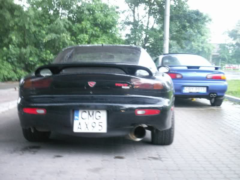

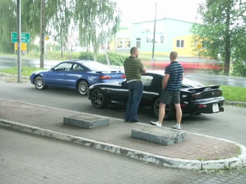

ale tak naprawdę zobaczcie jak bardzo rx jest podobny do mx :P nie ma dużej różnicy :P

ravo napisał(a):ale tak naprawdę zobaczcie jak bardzo rx jest podobny do mx :P nie ma dużej różnicy :P
A to na tym zdjeciu to jest MX i RX? A ja myslalem,ze to dwa rx-y ;)

podobne ?? w ktorym miejscu ??

Panowie, jakoż, że "właściciel" tematu jest też szczęśliwym właścicielem tych dwóch modeli może się nie obrazi.
Jednak nie widząc różnicy między RX a MX nie wiem czy bardziej dodaliście mx'owi czy odjęliście FDce.
