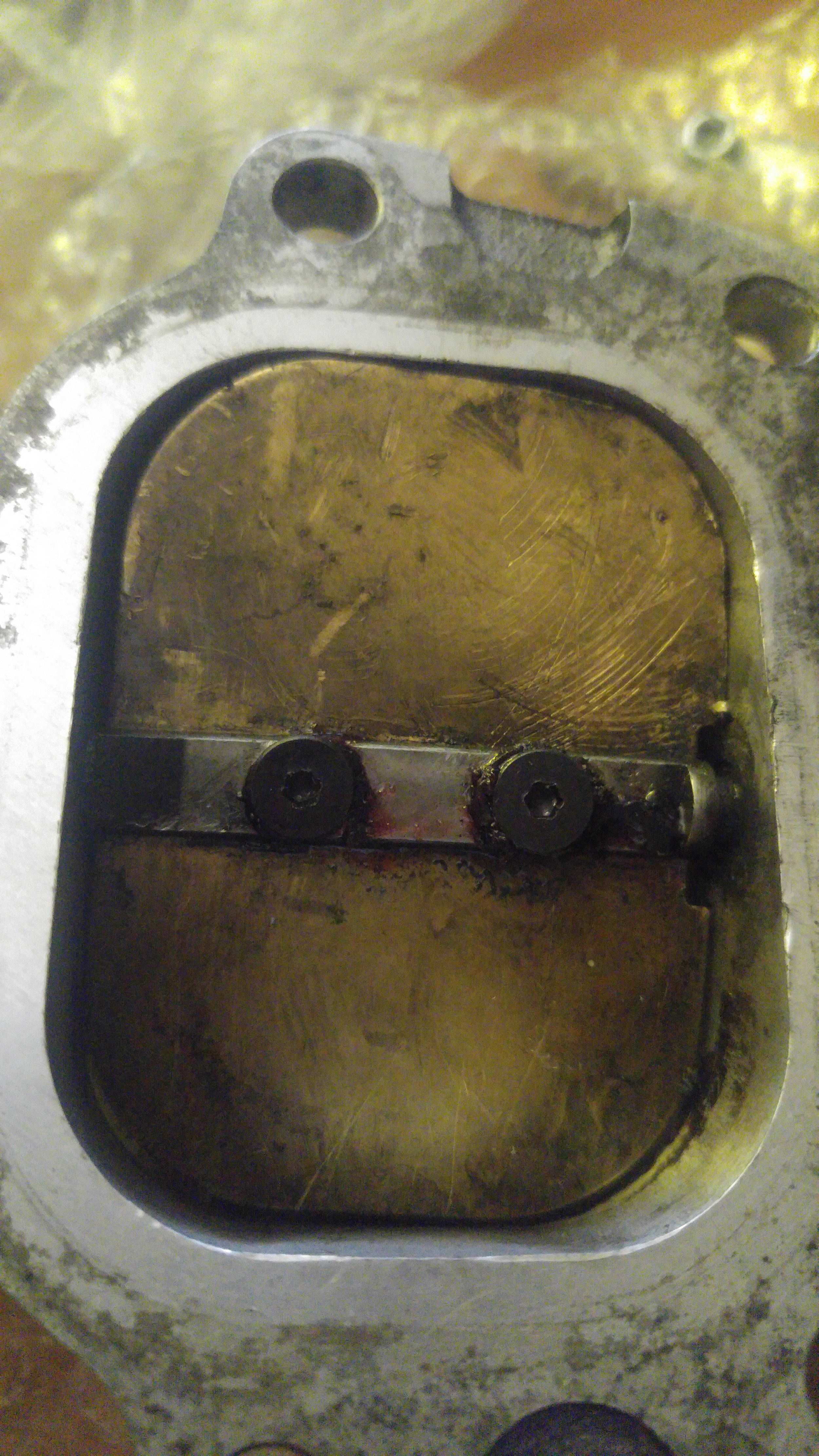

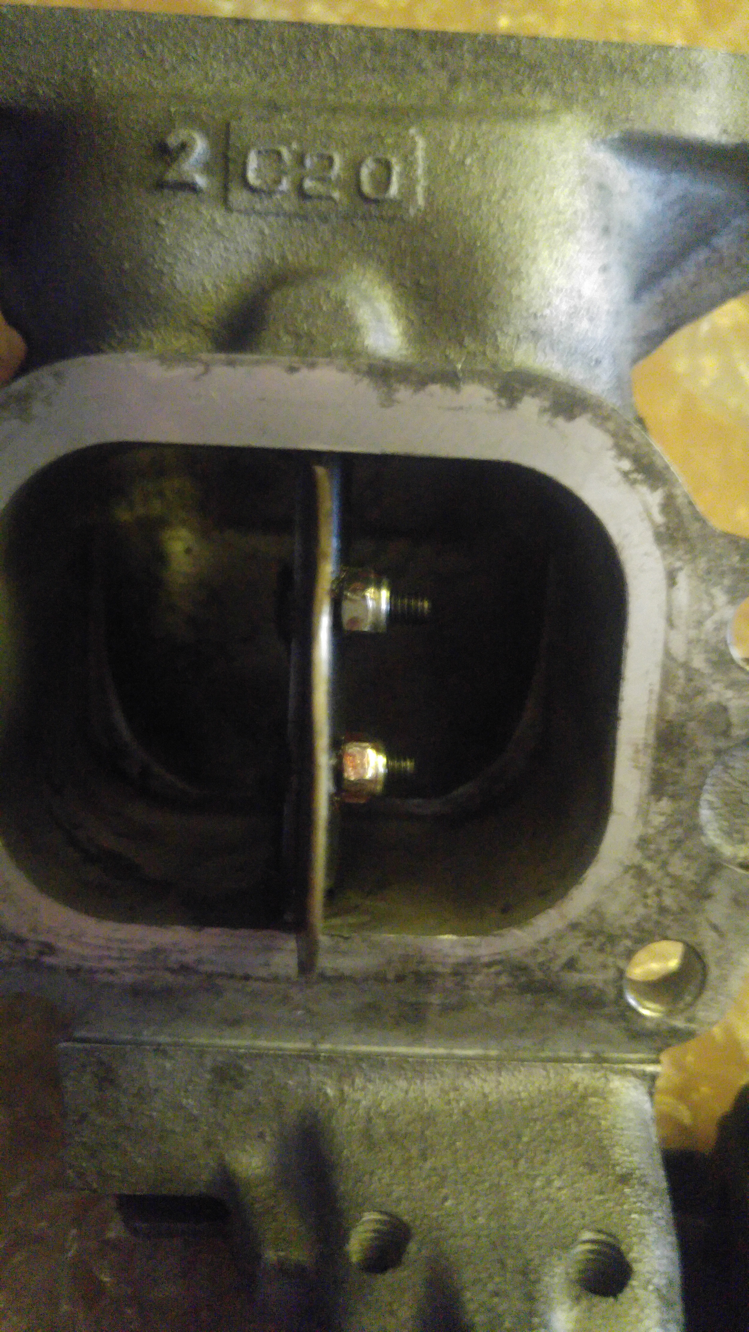

Postprzez marcinowozniako » 25 lut 2018, 13:16
Niestety tylko wkręcałem ale trzymało się dobrze i ponad cały miesiąc na tym jeździłem upalając. Druga obok też była tylko wkręcana i jakoś wytrzymała. Teraz też wkręciłem ale dodatkowo na klej, mimo wszystko nie jestem przekonany czy to wytrzyma tak jak powinno i będę musiał to rozebrać i skręcić normalnie na śrubę i dwie nakrętki dodatkowo wszystko na klej do gwintów i myślę ze to już powinno wytrzymać bardzo dużo.

Mnie osobiście te nakrętki średnio przekonują, jak nie przekonuje Cie klej do gwintów to kup coś mocniejszego tylko zapomnij kiedyś o rozłączeniu ;).

Postprzez marcinowozniako » 27 lut 2018, 23:50
Bardziej przekonują mnie niż wkręty które mimo że wkręcone na klej do gwintów to i tak pod wpływem drgań i wibracji mogą się od ścianek oddzielić i ten klej wtedy nie pomoże.

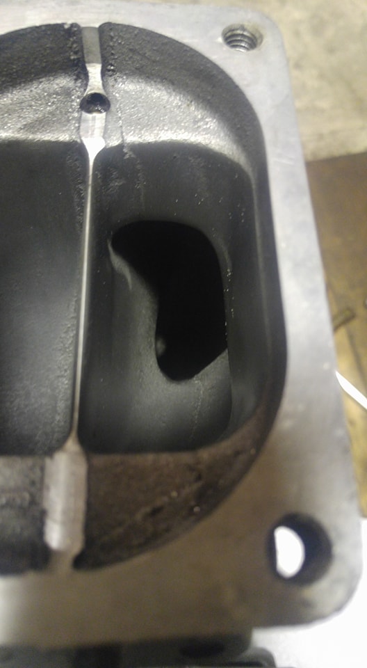

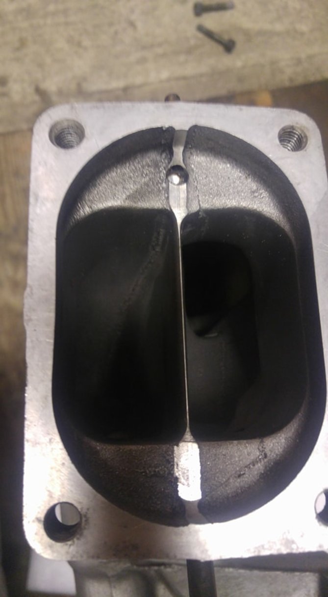

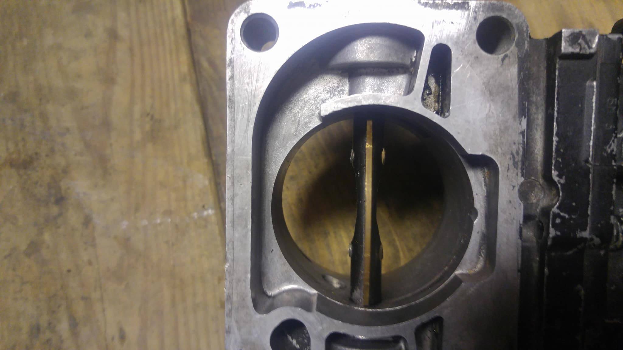

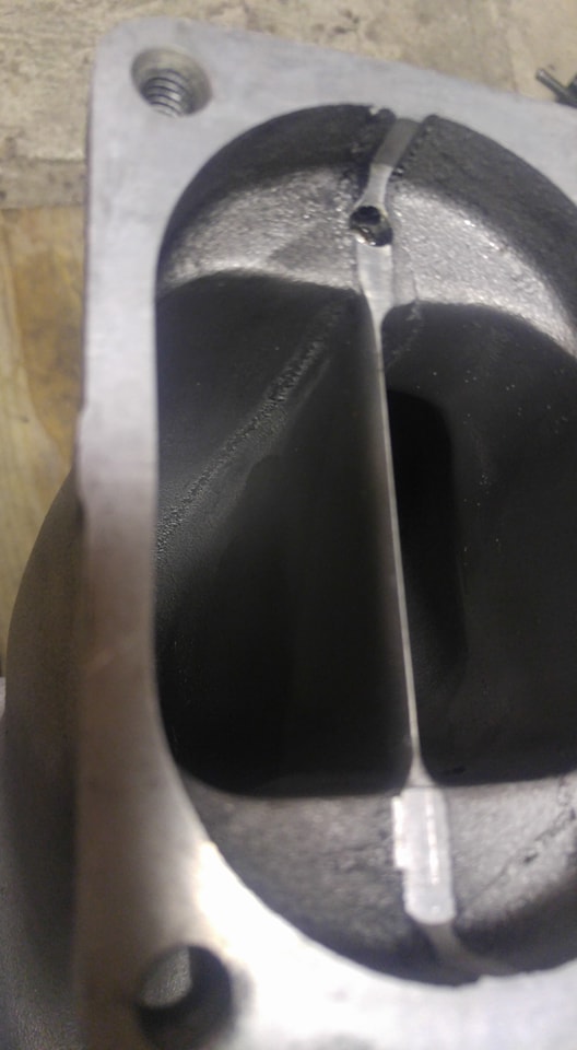

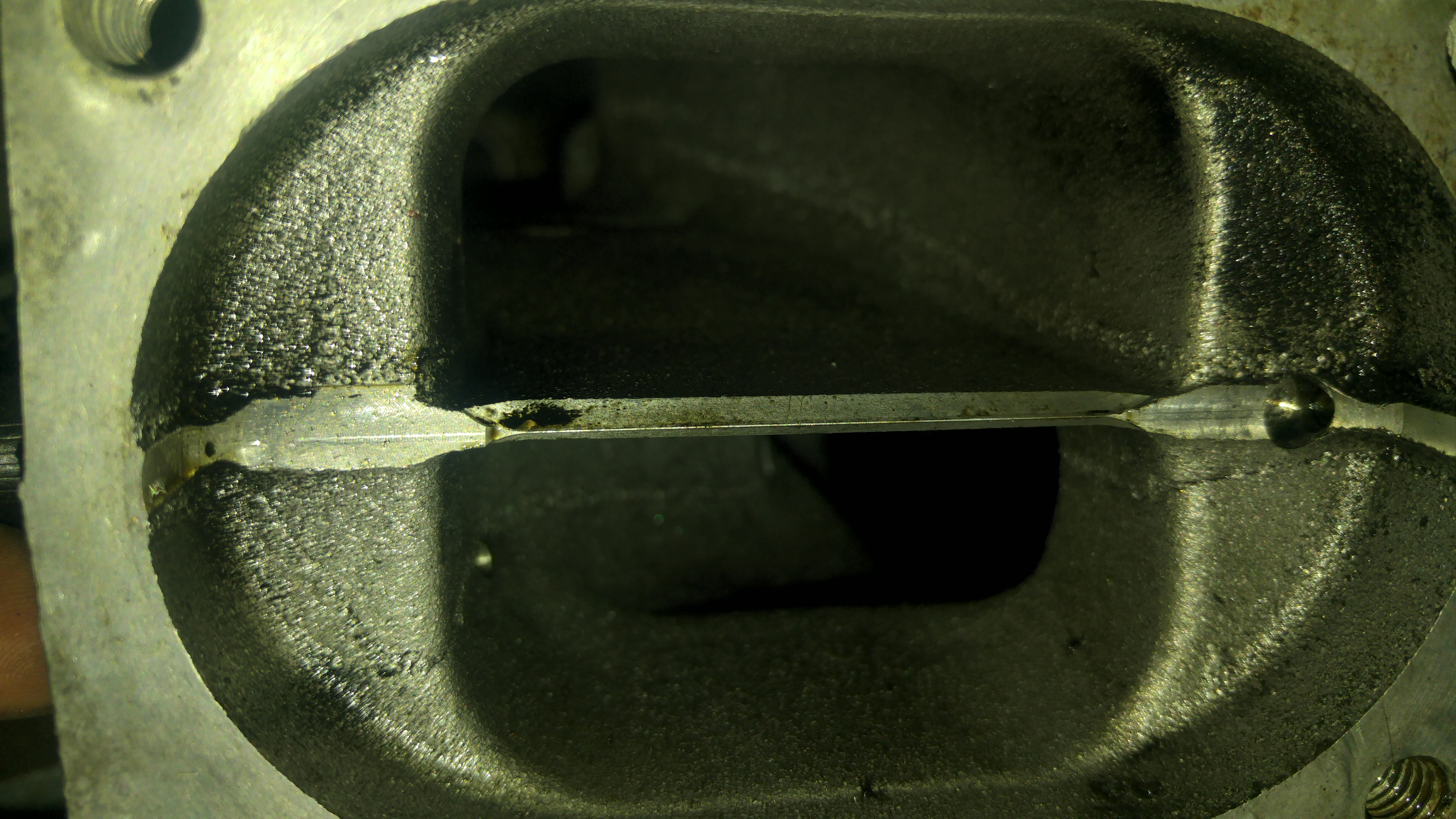

Ogólnie nie wiem czy ktoś jeszcze czyta pierwsze posty ale mam zrobione dwa mody które mogą mi dodawać trochę mocy czy tam momentu. Usunięty nadmiar materiału z kolektora ssącego przy wlocie kanału głównego no i trochę również przy każdym runnerze. Dodatkowo w przepustnicy zrobiony mod thin blade który również coś nie coś może pomagać przy takim dolocie jaki mam obecnie. Foto dla zainteresowanych o czym mowa:
Tak wyglądał wlot do kanału głównego w kolektorze ssącym prostym klze oryginalny:
A tak wygląda po modyfikacji:
No i na koniec thin blade przepustnicy który również może polepszyć przepływ powietrza
Cały czas po głowie chodzi mi jeszcze ta rozwiercona przepustnica i to jaki to może dać jeszcze przyrost u mnie ale nie wiem czy jest sens się w to bawić. Myślę że po władowaniu takiej większej przepustnicy plus strojenie i okolice 200KM byłyby do osiągnięcia.

Postprzez Płomień » 28 lut 2018, 07:11
Według mnie szlifowanie tej przedziałki w kolektorze to trochę sztuka dla sztuki. Taka obróbka daje radę przy głowicy, jak pocieniasz mieczyki rozdzielające kanały do zaworów. Co jednak nie zmienia faktu, że ziarko do ziarka, i zbiera się miarka. Na pewno lepiej modzić niż nie modzić :D

Postprzez mx-3lover » 28 lut 2018, 13:50
Obróbka była taka sama jak u mnie, ale nie maksymalna.
U mnie efektów nie było, tutaj są.
marcinowozniako napisał(a):Cały czas po głowie chodzi mi jeszcze ta rozwiercona przepustnica i to jaki to może dać jeszcze przyrost u mnie ale nie wiem czy jest sens się w to bawić. Myślę że po władowaniu takiej większej przepustnicy plus strojenie i okolice 200KM byłyby do osiągnięcia.
Daj sobie z tym spokój, po prostu kup coś innego, młodszego i bardziej rozwojowego.

Skręcaj na śruby i nakrętki + dodatkowo klej do gwintów tak jak ci mówiłem i nie pie*dol :D Na wkręty to sobie można meble skręcać a nie silnik.

Dobre strojenie plus większa przepustnica. I będzie 200KM u mnie :D

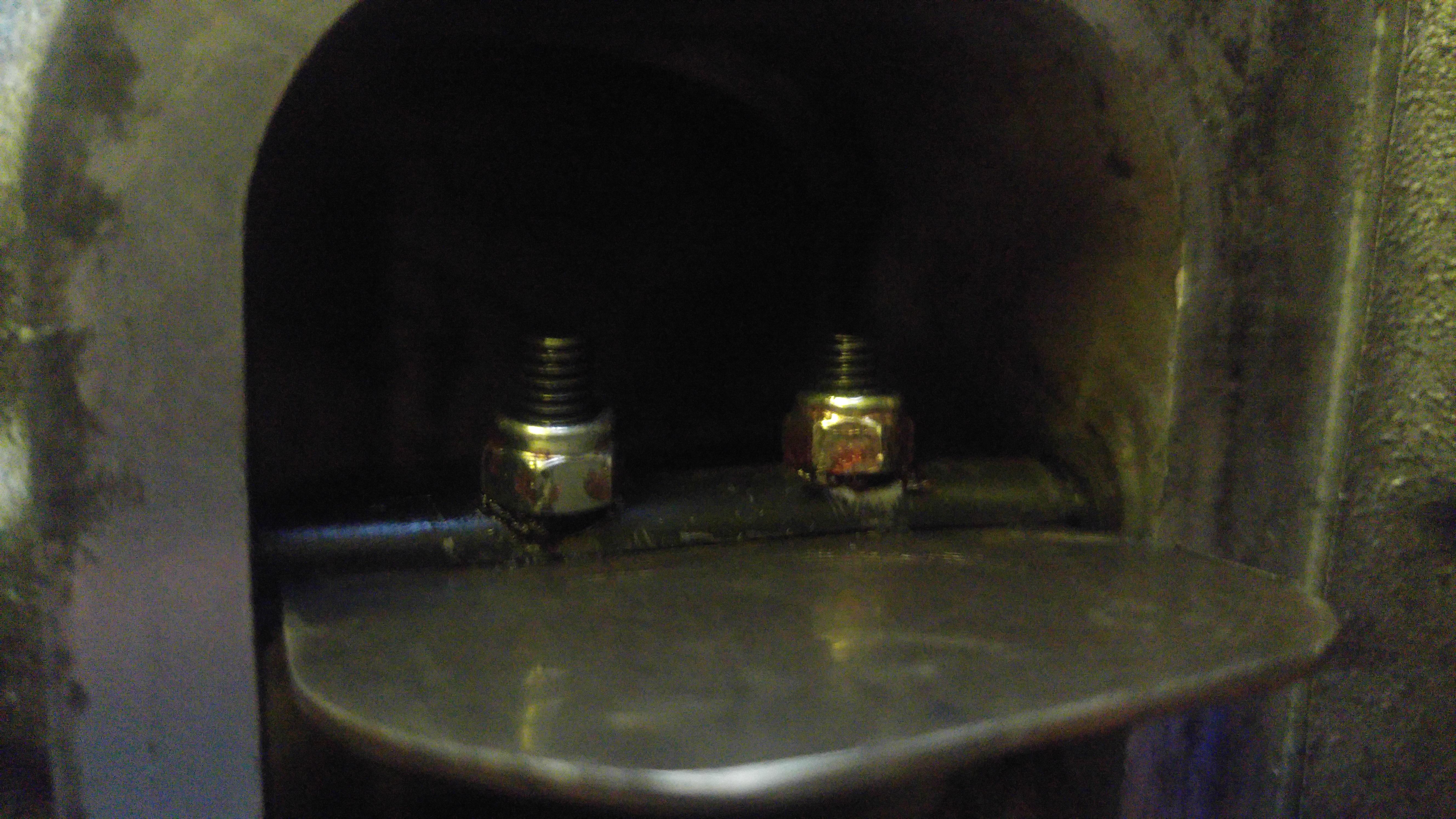

Wreszcie mam nadzieje załatwiłem problem klapki vrisa w prostym kolektorze :D Skręcone na twarde śruby skręcone na nakrętki samo kontrujące się + oczywiście czerwony klej do gwintów. Jeżeli to nie wytrzyma, no to cóż, dowiem się szybko :(
Ogólnie już byłem umówiony z gościem na polepszenie przepustnicy ale chwilowo się wycofałem z racji przygotowań do zlotu. Ogólnie jeszcze myślę o jakiś custom wałkach bądź modyfikacji obecnych aby jeszcze coś polepszyć po w KLu jest potencjał.

Postprzez piwo » 14 mar 2018, 06:19
te srubki to mogles na dlugosc juz przyciac.

Postprzez Wiciu KL » 14 mar 2018, 07:26
Miejmy nadzieję, że to wytrzyma <spoko> A jak tam przygotowania do zlotu? Co jeszcze zostało do zrobienia? :D

Postprzez Biniu » 14 mar 2018, 07:31
Niezłe paździerze w środku dolotu. Jak wyglądało to oryginalnie?

Postprzez marcinowozniako » 14 mar 2018, 08:41
piwo napisał(a):te srubki to mogles na dlugosc juz przyciac
Dużą restrykcja nie są a te nikogo nie zbawi. :D
Wiciu KL napisał(a):Miejmy nadzieję, że to wytrzyma <spoko> A jak tam przygotowania do zlotu? Co jeszcze zostało do zrobienia? :D
Też mam taką nadzieję. Przygotowania? Może trochę za późno się za nie biorę ale musiałem parę innych rzeczy ogarnąć w lutym. Myślę że się wyrobie, w czwartek mazda idzie do mechanika na nawiedzenie 3 czujnika załączenia wentylatora, wymianę przegubu zewnetrznego nie wiem czy coś jeszcze :D
Biniu napisał(a):Niezłe paździerze w środku dolotu. Jak wyglądało to oryginalnie?
Oryginalnie były dwie malutkie srubeczki które wkrecone były w oske i to wszystko. Nie było żadnych nakrętek ani nic tylko w osce gwint. Z tym że przy wyciaganiu musiałem wszystko rozwiercic aby się dostać do tego i to w sumie niepotrzebnie. :(

oryginalnie to te śrubki od klapek są zagniatane więc się same nie wykręcą

Postprzez marcinowozniako » 14 mar 2018, 22:19
piwo napisał(a):W turbo autach musisz odejmować 50koni.
Piwo już tak nie generalizuj. Mówisz bardzo ogólnikowo i niestety w tym przypadku nie mogę się z tym zgodzić. Taka Honda wolnossąca 180KM nie miała by nawet chwilowego podejścia do mazdy a ty sugerujesz że byłaby tak samo szybka. Not this time <rotfl>
piwo napisał(a):Moja mazda 1.8 turbo 200 konna też nie jechała i jej rekord na cwiare to 14.55.
A tutaj to akurat bym doszukiwał się zbyt słabych opon i za małej trakcji na starcie. Przy turbo moment większy a wiadomo że to powoduje spin kół.
piwo napisał(a):wolnossaku przy tej mocy pewnie by było 14s i parę długości wcześniej na mecie.
A tutaj się zgodzę, ba nawet powinno być jeszcze mniej, jeżeli to była 323 BG :D
Majki88 napisał(a):oryginalnie to te śrubki od klapek są zagniatane więc się same nie wykręcą
A faktycznie, nawet zapomniałem o tym ale oprócz tego tam też chyba jakiś klej do gwintów :D Producent nie przewidział rozkręcania tego elementu <czarodziej>

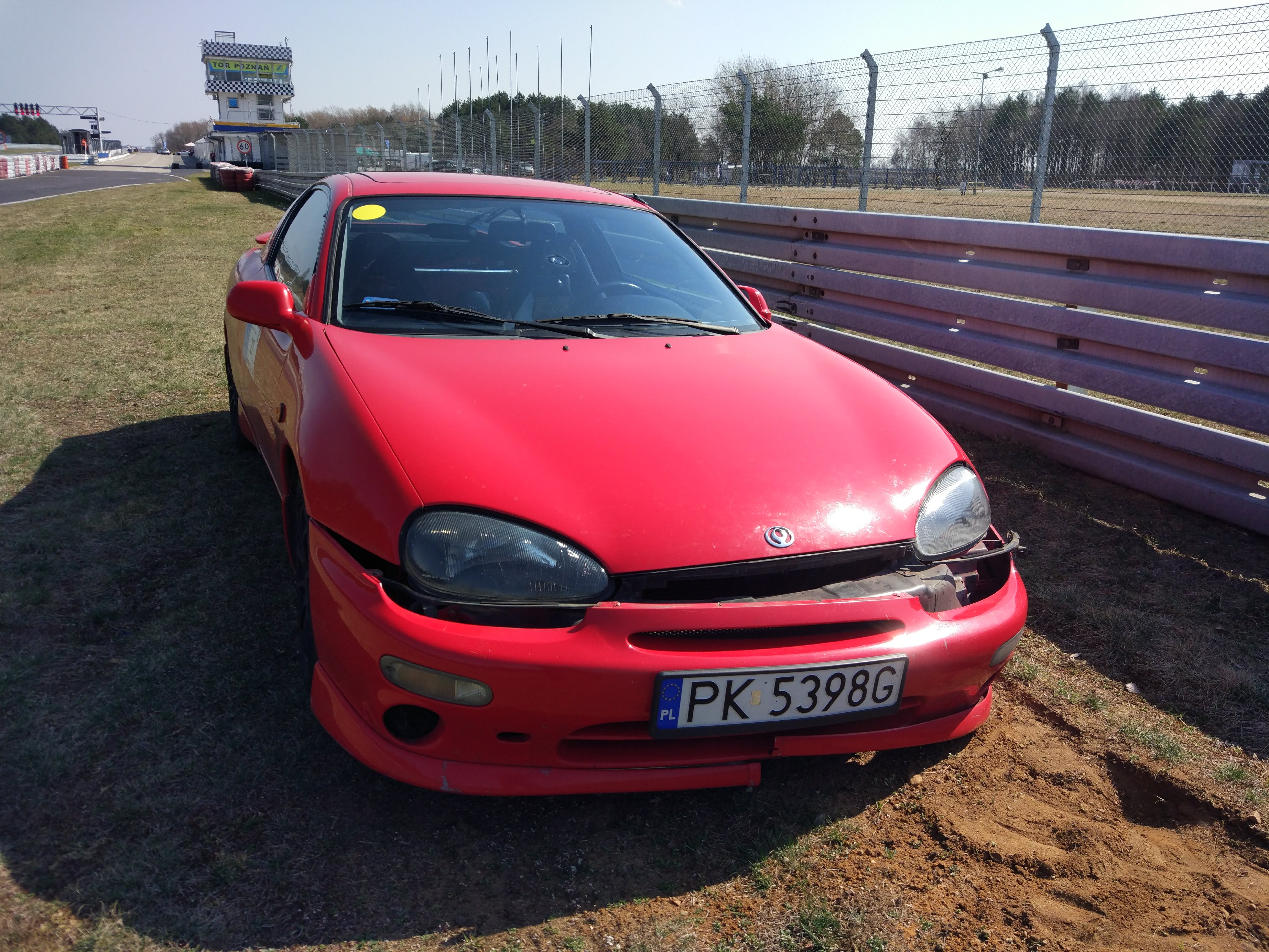

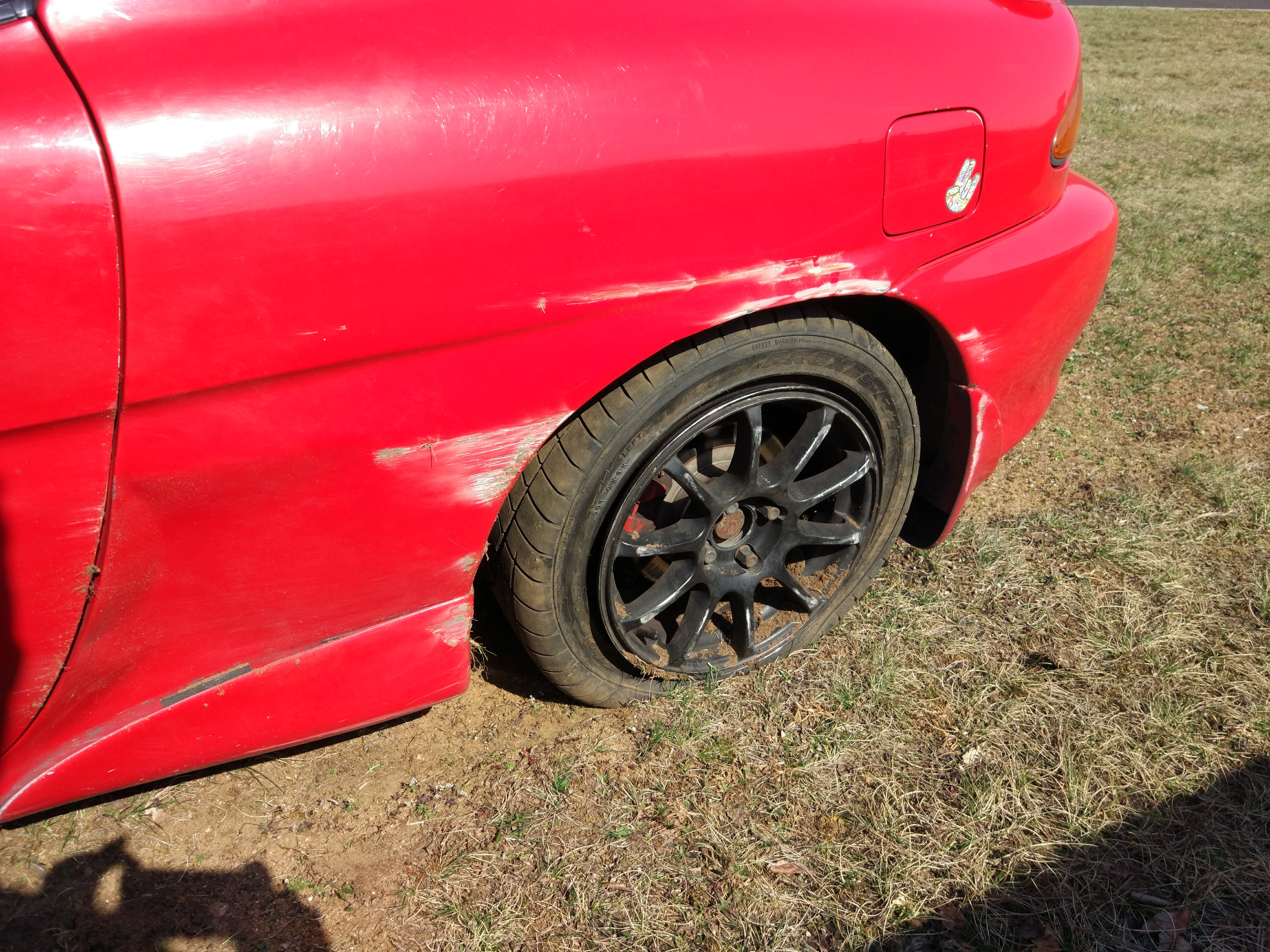

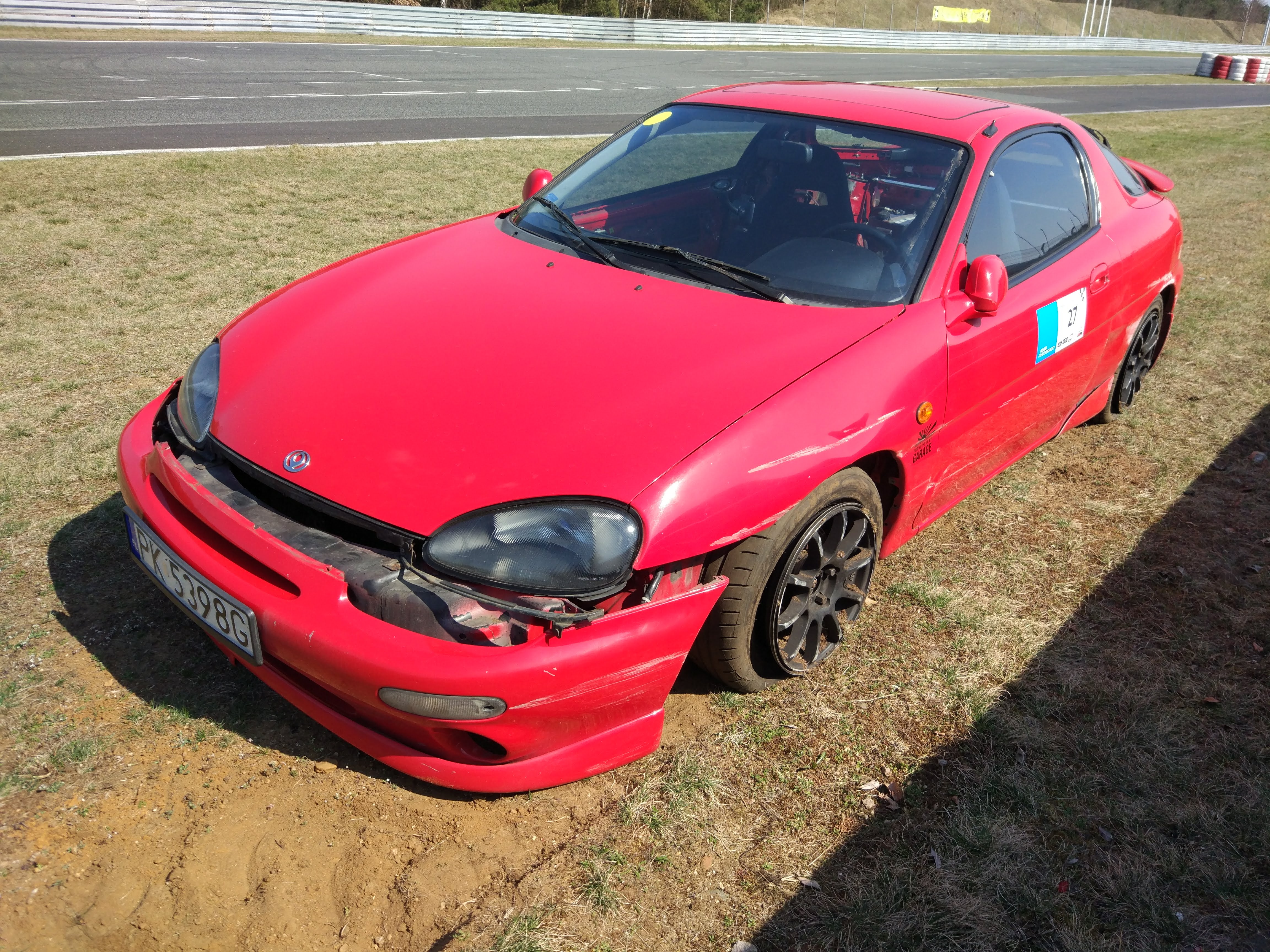

A więc. Jesteśmy po zlocie Poznań. Zarówno ja jak i mx3 zlot przeżyliśmy chociaż było blisko <czarodziej> . Ogólnie udany zlot pogoda super organizacja super naprawdę było nieźle. Najlepszy zmierzony czas kostką oficjalny to 2.02 nieoficjalny sporo bliżej 2 min ale to tylko po filmiku można coś tutaj mierzyć choć nie jest to tak dokładne. Problemy z sygnałem z racji przymocowania do gołej blachy w drzwiach. Byłem w biurze zawodów zgłosić problem i niby ustawił mi gościu tak że powinno działać, ale nadal nie działało więc tutaj trochę lipa :/ Jest spory zapas dla mx3 jeszcze na dohamowaniach i lepszym torze jazdy ale to następnym razem będzie co poprawiać. Ogólnie wydawało mi się momentami że ta grupa żółta była trochę za wolna dla mnie <co?> .
Standardowo jak to ja musiałem auto zhamować, w sumie z 5 razy i za każdym inny wynik bo zmiany setupów były ale powiem tylko że miedzy najsłabszym a najmocniejszym wykresem jest różnica ponad 12KM i prawie 20NM co jak na drobne zmiany to ogromna różnica, także starannie trzeba dobierać setup pod KLa <lol>
No i trochę się polubiłem z bandą na jednym zakręcie mi wyskoczyła znienacka i było bliższe spotkanie. Naszczęście nic poważnego i auto po naprawie drobnych usterek jeździło dalej.

Tutaj, sam moment wypadku:

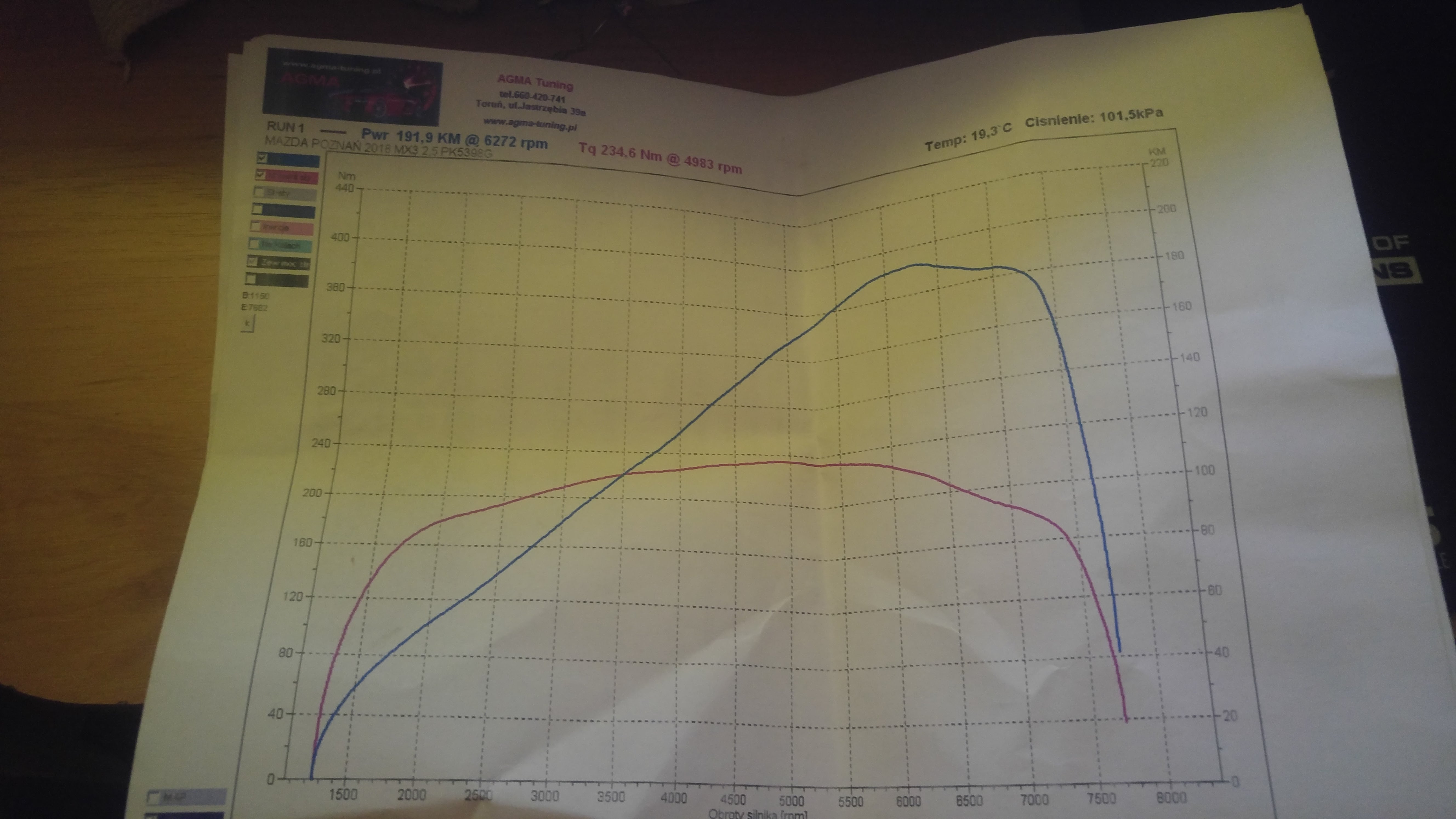

Tutaj krótkie video z hamowni:
No i foto story:
A miało być tak pięknie:
I już po niezbędnych naprawach:
A tutaj wykres z hamowni:
Jak to się mówi? Jest moc :D <lol> Auto chyba raczej jeszcze zostanie poddane paru modyfikacją które zwiększą moc. Głupio byłoby nie dobić do tej serii KLZE mając KLDE <lol>
