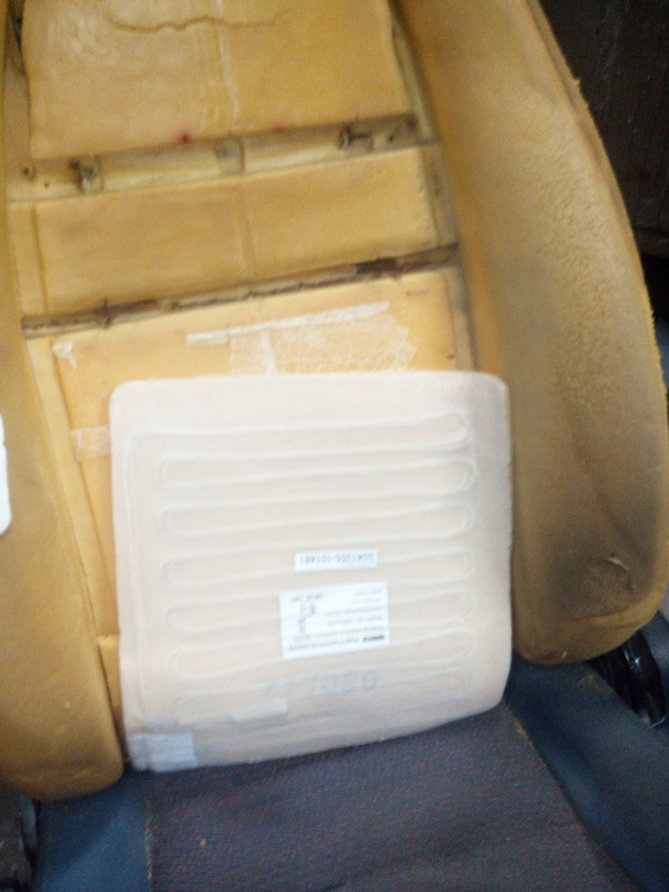

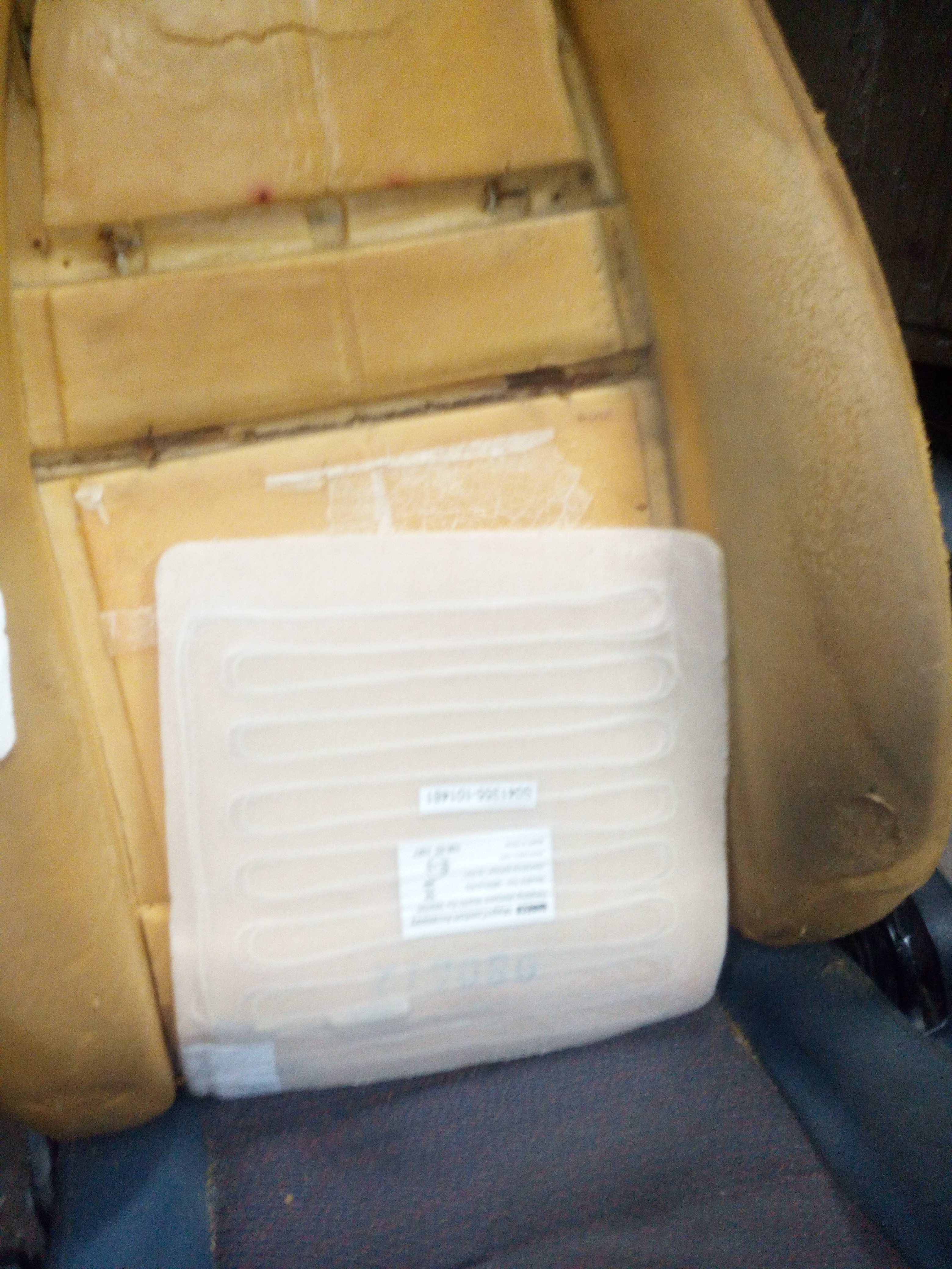

Po pierwsze, dobrałem się do fotela i postanowiłem go customować. Pod pokrowcem znalazłem dwie ciekawe rzeczy. Pierwsza to...
Mata grzewcza. Powiedzcie mi, jak to w końcu jest z tymi fotelami przedliftowymi od Mx`a, one miały wszystkie grzanie, czy tylko niektóre?

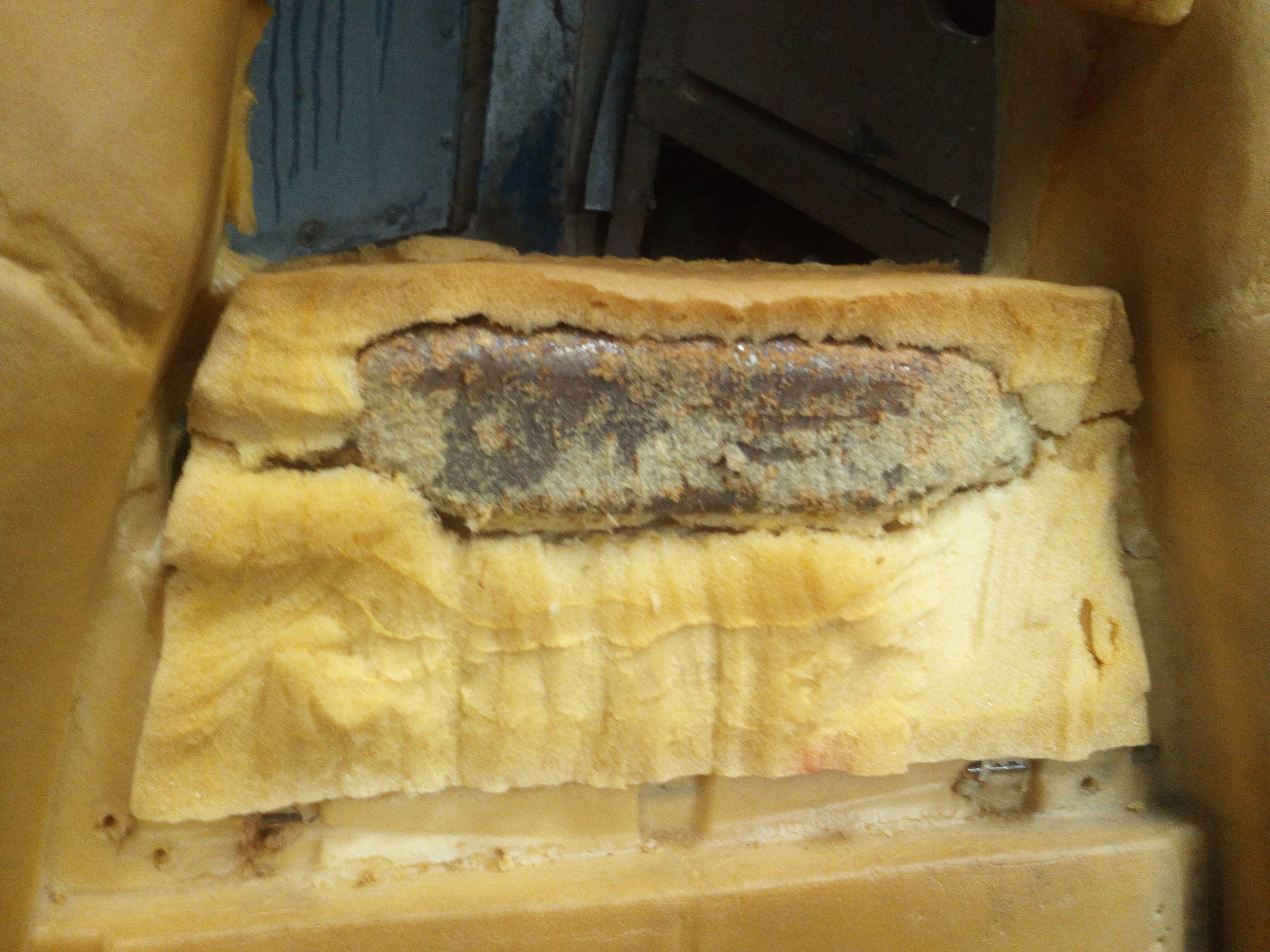

Kolejna niespodzianka, to kawał stali dospawany do wzmocnienia poprzecznego. Przykryty cieniutką warstwą gąbki która zdążyła się już przetrzeć.
Obejrzawszy dokładnie postanowiłem się tego pozbyć, bo jak sądziłem, jest to element który nie jest mi do szczęścia potrzebny. Przy okazji pokleiłem gąbkę w paru miejscach, a część gąbki na oparciu przyciąłem aby była cieńsza.
Prace okazały się być strzałem w dziesiątkę, teraz w fotelu można się głębiej zapaść, co owocuje wyraźnie zwiększonym trzymaniem bocznym. Może nadal nie jest to kubełek, ale idziemy w dobrym kierunku. Może przy następnym posiedzeniu zabiorę się za siedzisko.

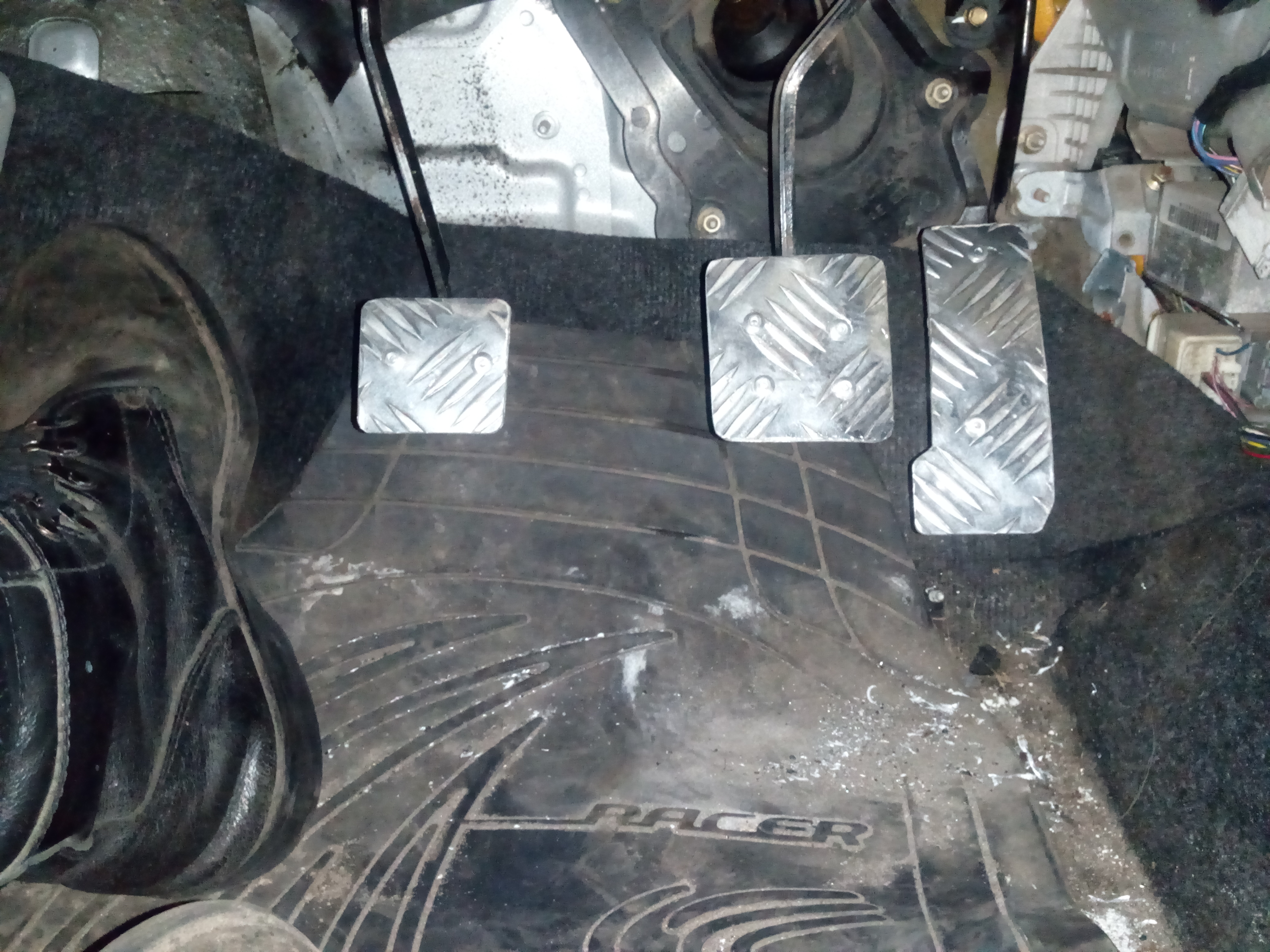

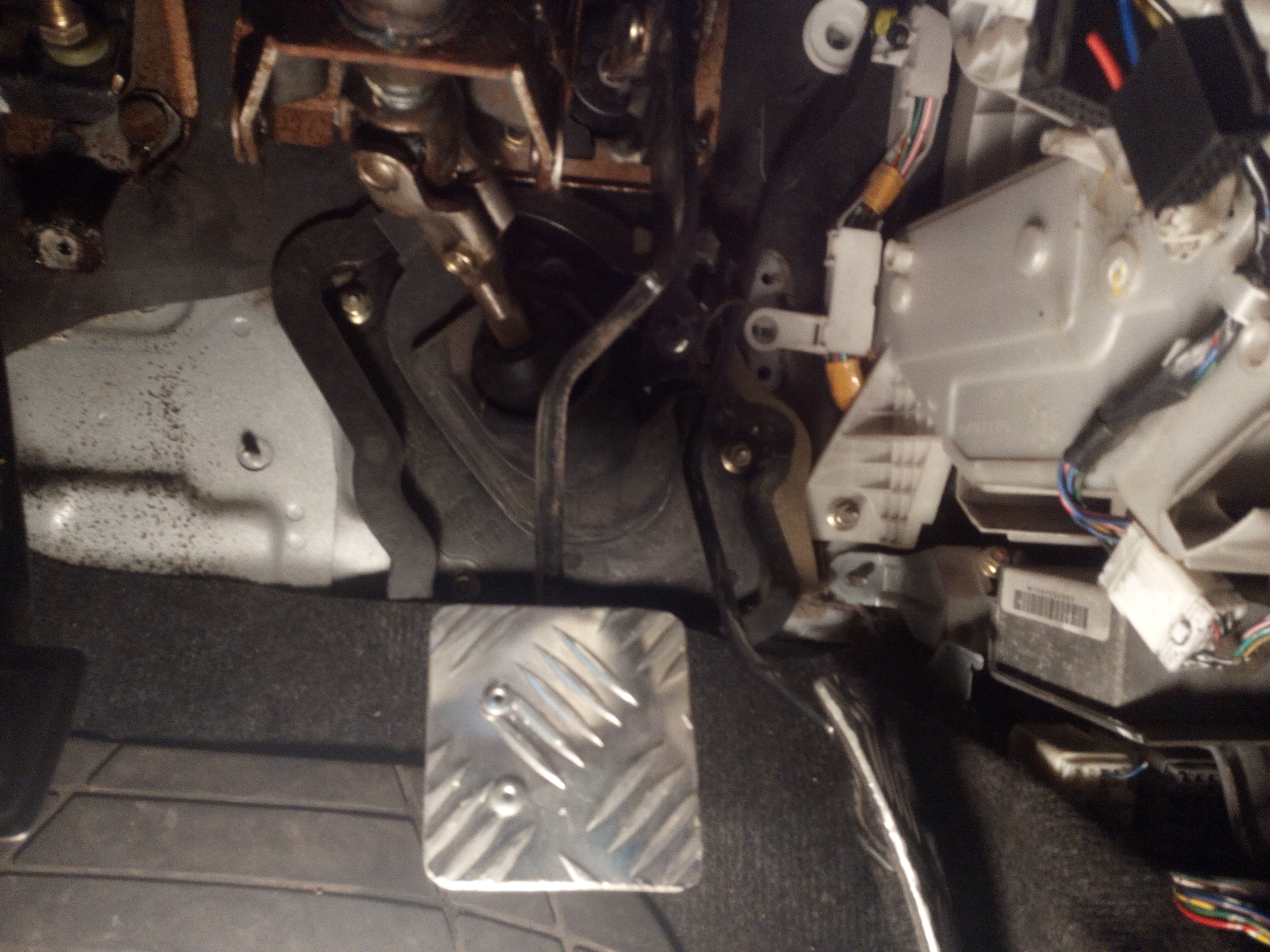

Drugi większy detal wymagał ode mnie troszkę prac ręcznych.
Tak się dziwnie złożyło że wpadły mi w ręce ścinki grubej blachy ryflowanej, aluminiowej. Chyba nikogo nie zdziwi co mogłem z tego ulepić. Blachę przyciąłem, obrobiłem, wyprofilowałem i zanitowałem na pedałach.
Przy okazji wprowadziłem jeszcze jedną zmianę, mocowanie pedału przyspieszenia odsadziłem od ściany grodziowej o około 5mm.
W zwyczajnej jeździe nie widzę dużej różnicy, ale za to mogę spokojnie powiedzieć że redukowanie biegu z międzygazem stało się teraz czystą przyjemnością.

Postprzez Biniu » 11 lut 2018, 06:48
Pedały na propsie. Zazdro.

Postprzez Neonixos666 » 11 lut 2018, 10:27
Tylko nie pokazuj pedałów drogówce bo zabrany dowód będzie :)
Posty: 9505 (54/244)
Postprzez Płomień » 11 lut 2018, 10:31
Ooooo, to nie wiedziałem :D Jaki jest oficjalny powód?
CUP 2018 miejsce 1
Od: 13 lis 2014, 16:47
Posty: 1134 (25/85)
Skąd: Łódź / Kowary
Auto: Xedos 6 KL `92
323C `96 ZM-VE
Mazda 6 GJ
Postprzez Neonixos666 » 11 lut 2018, 11:00
Taki że na pedałach a konkretnie tym od hamulca musi być nakładka gumowa według przepisów. Ogólnie zawsze jak chcą kogoś ukarać a nie mają za co bo wszystko jest sprawne to właśnie patrzą na gumy. Wiem bo mój szwagier milicjantem jest <lol>
Postprzez Płomień » 11 lut 2018, 13:51
Dzięki za info. Mam gdzieś starą dętkę od roweru, nakładka będzie :P Chociaż w sumie jakby ktoś chciał się przyczepić do mojego auta, to nawet nie będzie musiał się specjalnie wysilać :D

Postprzez Biniu » 12 lut 2018, 11:13
Przymierzałem się dzisiaj do fotela i pedałów i jest kosior mega <serduszka> <serduszka> <serduszka>

Postprzez Płomień » 12 lut 2018, 11:16
No nie wierzę, jakie bystre oko, nic mu nie umknie :D
Dywaniki są zdobyczne, jeśli dobrze pamiętam to mieliśmy je w gratisie razem z Cetką dziewczyny. Leżały sobie gdzieś niepotrzebne w piwnicy póki ich nie przygarnąłem :)
Mam już pierwsze refleksje po ostatnich modach. Odsadzenie pedału przyspieszenia jak się okazuje było niepotrzebne, powiedziałbym nawet że jest odrobinę za blisko. Chyba muszę się przeprosić z ori ustawieniem i pozostać przy samych nakładkach.

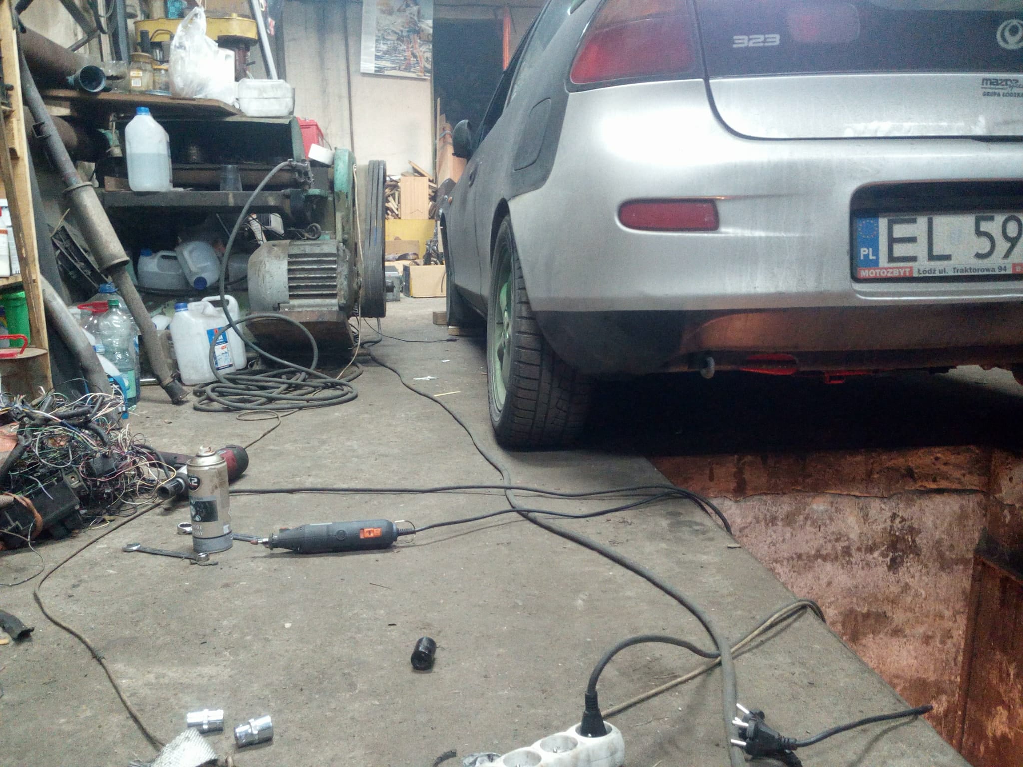

Postprzez Płomień » 19 lut 2018, 08:37
Coś mi się stało z tyłem, niby felga z Mx5 NB, a zrobił się spas :D

Postprzez Biniu » 19 lut 2018, 09:13
Dystanse?

Postprzez Neonixos666 » 19 lut 2018, 20:25
Camber?

Postprzez Płomień » 20 lut 2018, 11:24
Pudło!
Dystanse owszem, zamówione, ale tylko na przód. Tam już bardziej nie poszerzę żeby półosie nie wypadły :D
Obiecałem że nie powiem, bo pomysł nie mój. Będzie niedługo w nowym temacie :>

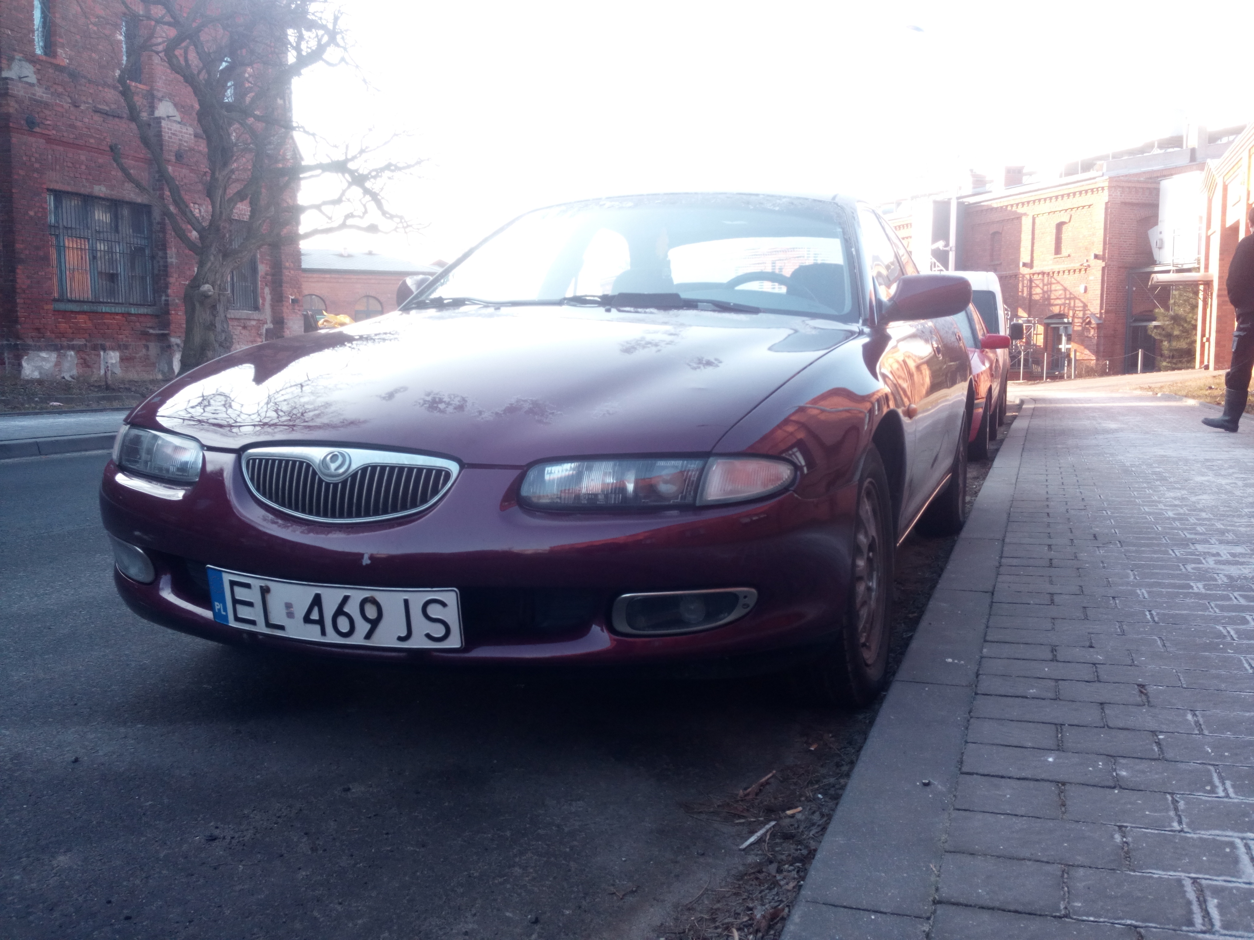

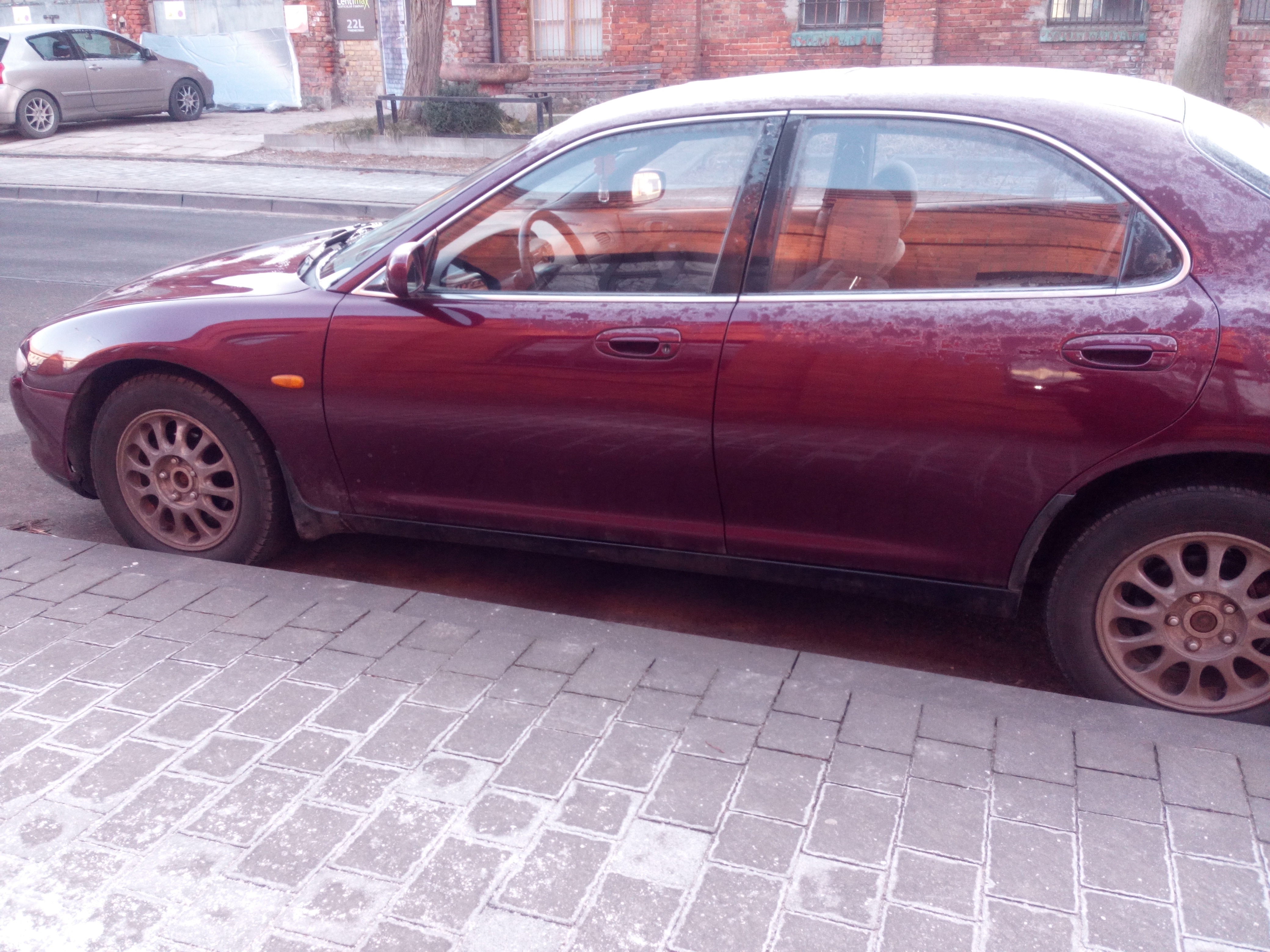

Do rodziny dołączyło nowe auto. Cetek robi się coraz mniej daily, a Cetka umarła w konwulsjach – poddała się podłoga i podłużnice, nie było do czego spawać.
Przedstawiam Państwu:
Xedos 6!
Auto kupione za bardzo niewielkie pieniądze, z powodu gdyż ponieważ absolutnie nie ma zawieszenia, poduszek silnika, a silnik wypluwa więcej oleju niż przepala benzyny. Ma za to swoje zalety – obspawana i zabezpieczona buda, odświeżona powłoka lakiernicza i śliczne wnętrze. Do tego LPG i nowa butla.
