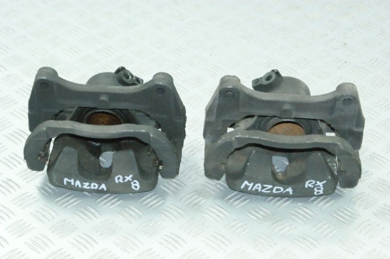

Wybor padl na gwint d2. Z opowiesci nie rwie cyckow, ale jest budzetowy i posiada 2 letnia gwarancja w PL. Jesli zacznie mi nie wystarczac (poznanie samochodu to nie kwestia tygodni, a miesiecy) zrobie tune up na cos lepszego.
Hebel to 6 tloczkow z cayenne turbo, alu dzwon skrecany z rotorem 350x34mm – to raczej max co upchne w 18". Jakis klocek ferodo albo cl rc 5+ moze 6. Wybor padl na budowe poniewaz na AP mnie nie stac, ksporty, xyz i inne tajwany sa slabe pod kilkoma wzgledami. Chcialem bardzo mocny hebel w budzecie do 6k. Przymiarek na moim nie bedzie, zbuduja sie na podstawie analogicznej zwrotnicy – przyjezdzaja pnp.

Pit napisał(a):Nie wiem, jakie hamulce są w ósemce. Do driftu są wystarczające, więc śmiem twierdzić, że najgorsze nie są
Tarcza 323x24 (cieniutka jak papier xero)
Zacisk:
Pit napisał(a):realia tego, co będziesz autem robił, daje radę.
Co będę robił? :>
Gdybym widział choć cień szansy, że dadzą radę inaczej spożytkował bym tą $, uwierz... Pogiąłem seryjny komplet tarcz, przy kolejnych wysypał mi się seryjny klocek (dosłownie odpadł od okładziny), a wszystko na przestrzeni może 2k km jeżdżąc po mieście, bez żadnych upalanek.
