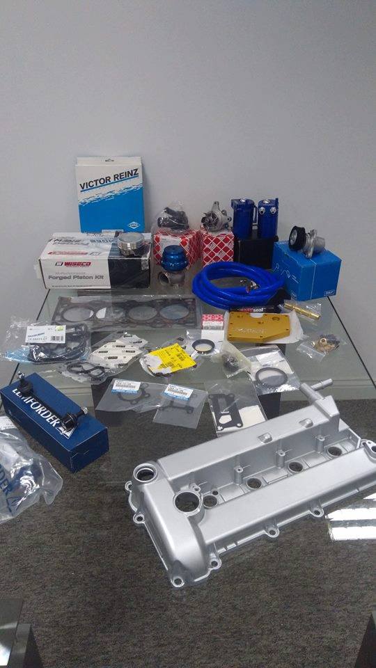

Swoją drogą, mogę już zrobić listę rzeczy, które obecnie zostały wymienione, zostaną zrobione, a także są zamówione.. Trochę się tego uzbierało.. Więc zaczynamy litanię. (pod spodem foto z nie wszystkimi częściami)
-Nowe Tłoki Wiseco 87,5mm
-Nowe panewki Główne i Korbowodowe King
-Nowe Tuleje cylindrów
-Nowe tuleje sworzni korbowodowych
-Nowa odma od Damond Motorsport na dwa catch tanki.
-Zaślepka egr od Damond Motorsport
-Nowy zewnętrzny WG ze zrobionym screamer pipe'em <diabełek>
-Nowe sprzęgło spiekowe 6 łapkowe z lekkim kołem zamachowym ACT
-Komplet uszczelek silnika (odma, głowica, dekiel zaworowy, podstawka filtra oleju, podstawa pompy paliwa, podstawa magistrali wodnej itp)
-Nowe podkładki pod wtryski CPE
-Nowe świece NGK o stopień chłodniejsze
-Nowa pompa oleju
-Nowa pompa wody
-Nowy termostat
-Nowe Koło zmiennych faz rozrządu
-Polerowanie wału korbowego
-Regeneracja wałków rozrządu
-Pełna regeneracja głowicy włącznie z prowadnicami zaworowymi, uszczelniaczami, zaworami, dotarciem gniazd itp
-Odświeżona pokrywa zaworów
-Wyważenie całego układu korbowo-tłokowego
-Zaślepka balansu SURE
-Wymieniona miska olejowa
-Wymieniona pokrywa łańcucha rozrządu
-Wymienione uszczelniacze skrzyni biegów
I pewnie jeszcze kilka rzeczy o których zapomniałem.. eh.. Silnik powinienem mieć pod koniec stycznia.. więc myślę, że w lutym mazda w końcu wyjedzie na docieranie..

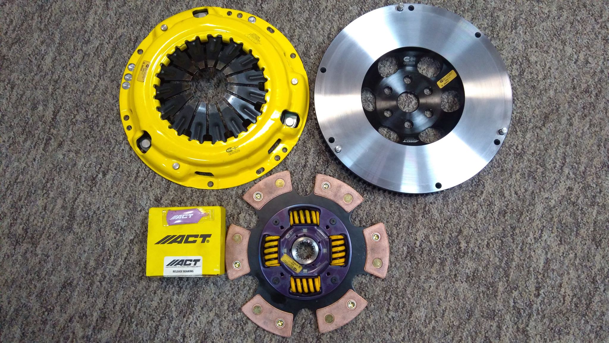

Mam szybkie pytanie :D
Przyszedł już zestaw ACT, natomiast nie mam najmniejszego pojęcia do czego jest ten fioletowy smar/klej? Orientuje się ktoś, bo w instrukcji dołączonej do zestawu nic o tym nie ma.. <nauka>

Postprzez onyx » 12 lut 2019, 16:49
Smarujesz nim walek sprzeglowy ;) Oraz tuleje na ktorej pracuje lozysko wyciskowe. Oczywiscie wszystko uprzednio ma byc wyczyszczone

Postprzez torek » 12 lut 2019, 17:23
O widzisz. Super. Dzięki za info.

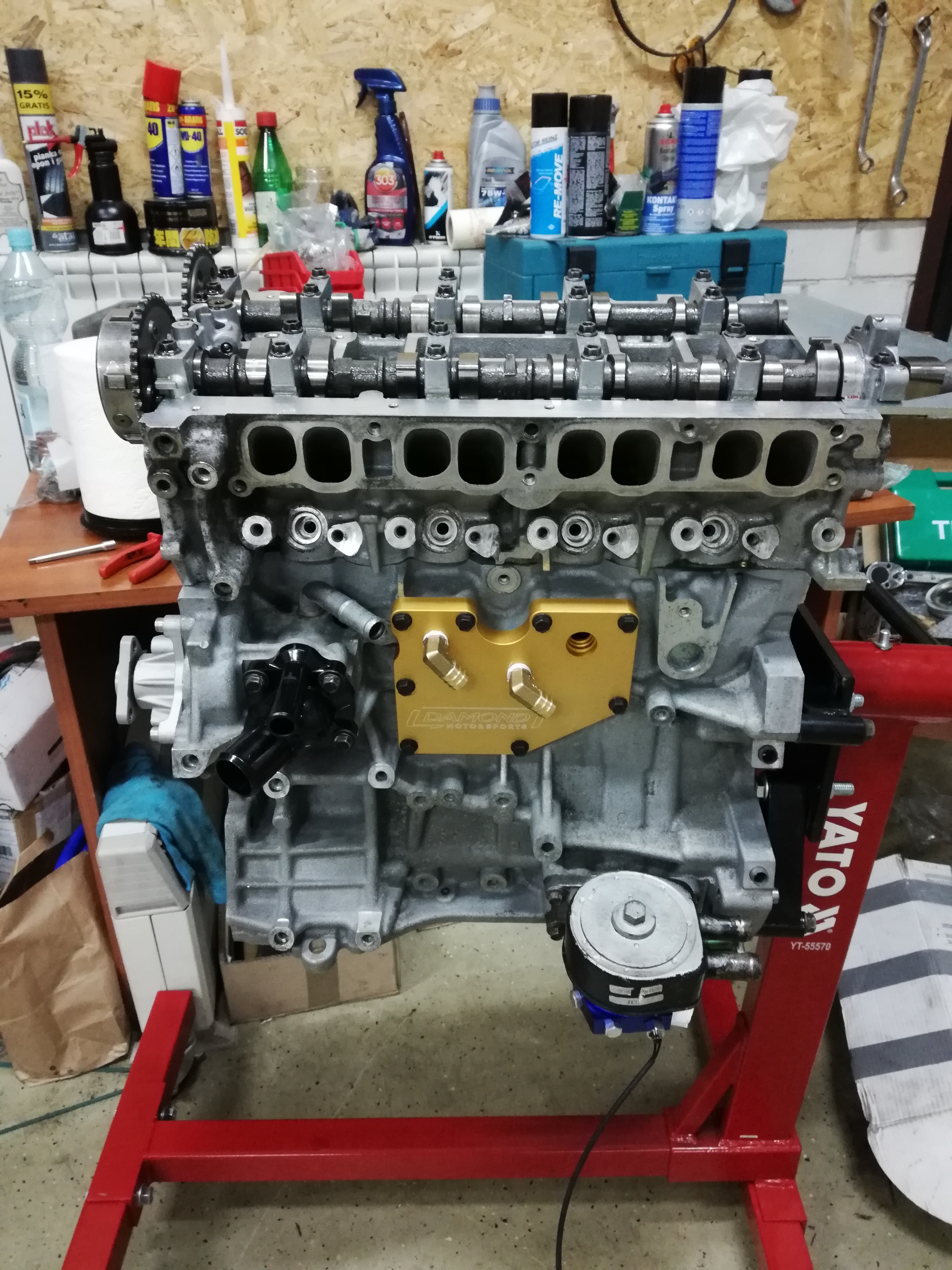

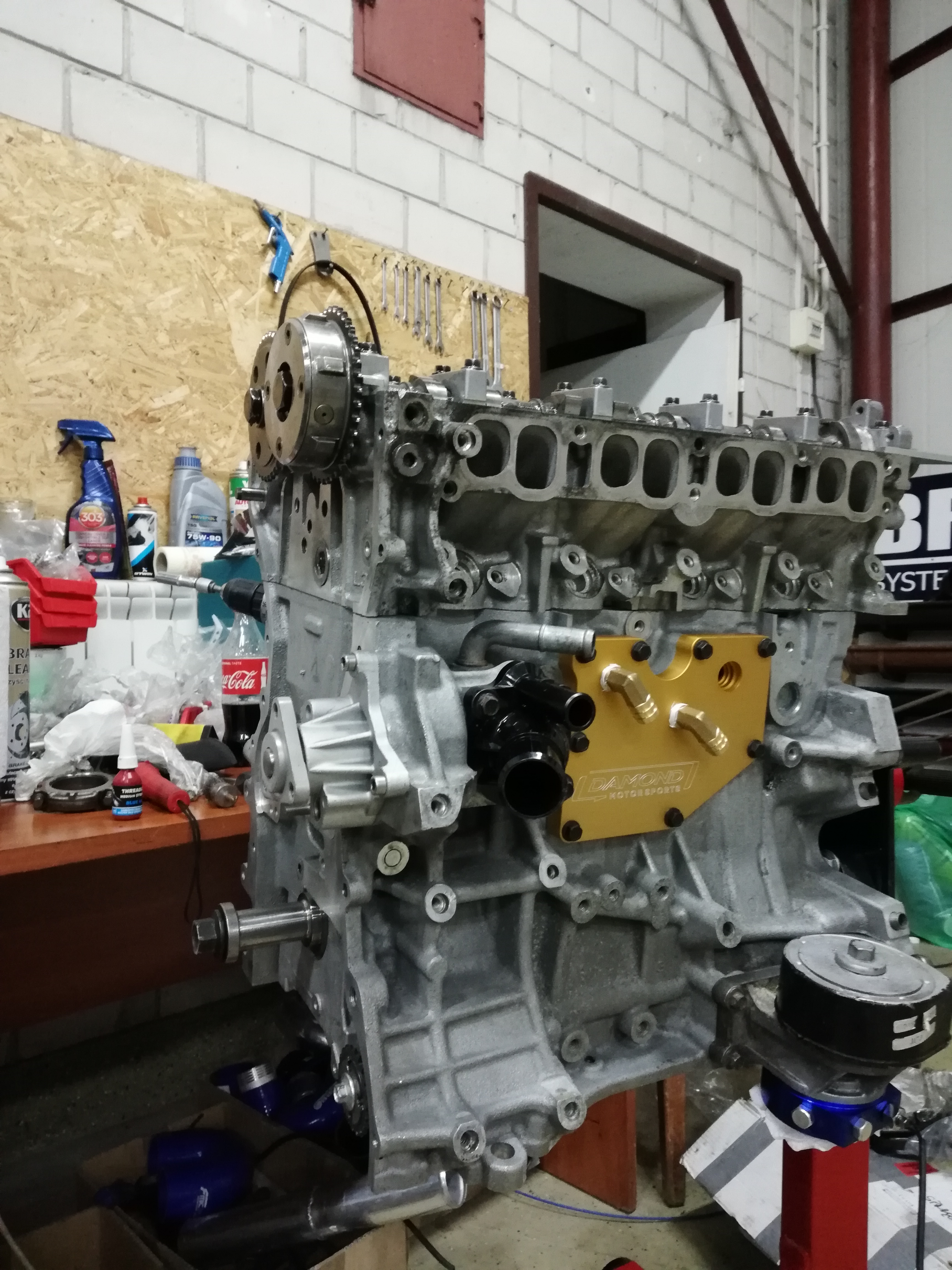

Postprzez torek » 4 mar 2019, 23:52
W końcu progres :D dziś odebrałem silnik od Dziaka :D niestety dopiero w czwartek wsadze go do auta, gdyż okazało się, że nie dało rady do czyścić smoka olejowego. Był tak zawalony syfem (silikon i jakieś opilki, że nie dało tego porządnie wymyc. Więc dziś zamówiłem nowy smok.. Natomiast żeby nie było że niż nie zrobiłem, to zacząłem uzbrajac już powoli silnik, żeby w czwartek było mniej :D

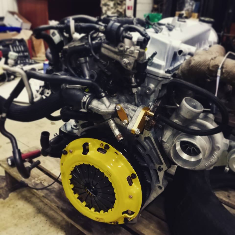

Postprzez torek » 8 mar 2019, 10:59
Dziś powinno się już udać wyjechać :D <serduszka>
Silnik już w aucie, trzeba jeszcze podpiąć wiązkę, kilka przewodów wodnych i spiąć drążki stabilizatora.. <czarodziej>
