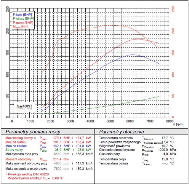

marcinowozniako napisał(a):Wykres z hamowni:
Nie ma co umniejszać, kreski są godne podziwu, co ważne moment też wysoki, bo z tym bywa różnie w tych silnikach. Z pewnością jest to szybkie auto przy takich liczbach.
Cena to odrębny temat, auto jest zawsze warte tyle, ile ktoś jest w stanie za nie zapłacić. Rynek zweryfikuje. Niestety nie zawsze jest się w stanie sprzedać auto za cenę adekwatną do tego, ile ono realnie oferuje w porównaniu do innych pojazdów. Takie samochody po prostu ciężko się sprzedaje.

zemoj napisał(a):Nie ma co umniejszać, kreski są godne podziwu, co ważne moment też wysoki, bo z tym bywa różnie w tych silnikach. Z pewnością jest to szybkie auto przy takich liczbach.
Dzięki, niestety moment jest poszarpany a winny jest nie otwierający się pierwszy vris, po prostu dzwigienka elektrozaworu wypadła z mocowania przez co przepustnica w kolektorze się nie otwierała i jest spadek momentu od 4 tys. Moja wina, tak było by jeszcze równiej <glupek2>

Postprzez zemoj » 2 sty 2018, 21:01
Maksymalna wartość Nm ładna, a to co się dzieje od 5,5 kRPM z pewnością jeszcze do poprawy.
marcinowozniako napisał(a):Dzięki, niestety moment jest poszarpany a winny jest nie otwierający się pierwszy vris
A przypadkiem nie jest on u Ciebie cały czas otwarty?

Postprzez marcinowozniako » 2 sty 2018, 21:10
zemoj napisał(a):Maksymalna wartość Nm ładna, a to co się dzieje od 5,5 kRPM z pewnością jeszcze do poprawy.
Raczej nie był otwarty skoro od 4 tys moment leci w dół zamiast w górę. Wtedy musiało by być na odwrót. Silnik odpalony z 1 vrisem otwartym i przy 4 tys on się zamyka. A przypominam że ecu to k8 więc nie ma na to szans. :D

Postprzez Bo_Lo » 2 sty 2018, 21:11
Zdaniem Kociałkowskiego(jeden z lepszych tunerów i stroicieli subaru w PL) nie liczy się tak wynik jak
przebieg kreski,pozornie słabsze auto w ilości km ale dobrze wystrojone z dobrym przebiegiem momentu i mocy objedzie te większą liczbą km na papierku .Zwróćcie uwagę na wykres tej BA które stroił niemniej znany i szanowany Forest ,głaciutki jak pupcia niemowlaka ;)
MariuSa klze które było jednym z szybszych i mocniejszych w klubie i które w dodatku żyje i jeżdzi do dzisiaj mimo chłosty niemożebnej przez kilku już kierowników przez ładnych parę lat również było strojone przez Foresta :)
Myślę że jak ogarniesz tego Vrisa i sie wykres wygładzi to dopiero będzie petarda. :]

Postprzez Biniu » 2 sty 2018, 21:16
Biniu napisał(a):Liczy się jak auto zapier****tegens a nie jakieś kreski na papierku.
Stary o czym piszesz? Mało filmików wrzuciłem gdzie ganiam się z autami o wiele mocniejszymi na PAPIERKU? Przypomianm że wtedy miałem jeszcze MARNE 183KM przez 200 obrotów. Teraz w zakresie ściagania mam średnio ponad 180KM co sprawia że to audi z filmiku zostaje 4 długości z tyłu mazdy przy słabym starcie. NIe, nie mam filmików, musicie mi w tej kwestii uwierzyć że teraz to auto jedzie jeszcze szybciej niż to co było tu wrzucane, czy to na vectorze, bo przypominam że robiłem też testy 0-60mph jak i na 1/4 i były lekko mówiąc dobre więc to nie jest podniecanie się kreskami. Jak się zrobi sucho i ciepło nagram filmiki pomierze vecotrem. Liczę na złamanie 14s na 1/4. DO setki już wiele nie urwę zatem może jakieś 5.6s będzie 0-60mph
No właśnie Twoje ładnie idzie i to kończy temat wg mnie :)
To się kręci do 7983rpm? :O

Postprzez marcinowozniako » 2 sty 2018, 21:18
I tu się w 100% z tobą zgadzam. Przebieg mocy z zakresu ściagnia wcześniej na zagiętym kolektorze i złym dolocie był masakrycznie zły i słaby w porównaniu do tego co jest teraz. Wtedy sam przyznałem w temacie Łukasza( Misiak89) że jego auto jest szybsze od 100 w górę co było faktem. MIał niższą moc maksymalną ale dostępną w szerszym zakresie obrotowym niż ja. Wtedy. Teraz niestety już to tak kolorowo nie wygląda bo nie dość że mam jeszcze wyższą moc maks to jej przebieg już jest dobry co w połączeniu z lżejszą budą, krótszymi przełozeniami skrzyni oraz tym że mam większy zakres obrotowy, mx3 kręci mi się do prawie 8 tys obrotów sprawia że niestety teraz już szybsza będzie mx3.

Postprzez Biniu » 2 sty 2018, 21:20
Bo_Lo napisał(a):Zdaniem Kociałkowskiego(jeden z lepszych tunerów i stroicieli subaru w PL) nie liczy się tak wynik jak
Na zakresie 2k rpm jest maks mocy myślę że to dobry przebieg.

Postprzez zemoj » 2 sty 2018, 23:11
Po prostu kojarzę, że jak Gaduła ogarniał te vrisy, to w kilku przypadkach było tak, że pierwszy był cały czas w pozycji open i dlatego "kop" był tylko przy otwarciu drugiego.
Pytanie czy na pewno u Ciebie 1 fizycznie nie pracuje czy może jest źle sterowany?
Ogarniaj wszystko na cacy i ciesz się tym autem. Niech będzie VRIS kicked in yo! <rotfl>

Postprzez marcinowozniako » 3 sty 2018, 11:01
zemoj napisał(a):Po prostu kojarzę, że jak Gaduła ogarniał te vrisy, to w kilku przypadkach było tak, że pierwszy był cały czas w pozycji open i dlatego "kop" był tylko przy otwarciu drugiego.
Tylko że gaduła robił vrisboxa do oryginalnego ecu od KL gdzie tam praca vrisów była nieco inna. Natomiast ja jeżdżę na ecu k8 gdzie tam praca również jest inna :D. Fakt faktem vris 1 Nie działał poprawnie podczas pomiaru stąd ten poszarpany moment na moc też to ma wpływ :D
zemoj napisał(a):Pytanie czy na pewno u Ciebie 1 fizycznie nie pracuje czy może jest źle sterowany?
Fizycznie, tylko i wyłącznie, sam elektrozawór działa perfekt tylko mowię wypięła się dźwigienka z mocowania klapki i dlatego vris nie działał. Temat już ogarnięty. Szkoda że nie zrobiłem tego odrazu na hamowni wykres byłby ładniejszy a jechać ponownie tylko po to aby to naprawić to nie wiem czy jest sens. Chyba że w związku z tym moc wzrośnie i przebije 190KM to już byłoby spoko :D

Postprzez onyx » 9 sty 2018, 00:28
Zaworki działają zgoła tak samo, ale pewnie przy innych obr. się przełączają – w końcu inne parametry wałków, inne kolektory i pojemność skokowa. Nie dorabiaj ideologii bo to kwestie oczywiste ;)
W obecnym urządzeniu można dowolnie definiować punkt przełączania – więc na hamowni można sobie dobrać odpowiednio punkt przełączania każdego z osobna.
BTW jaki sens jest kręcenie motoru do 8tys, jak moc maks ma przy 6tys a później już nie generuje nic poza spadkiem ;) Rozumiem jeszcze kręcenie do powiedzmy 7tys, żeby po zmianie biegu utrzymać się w powerbandzie, ale wyżej? Mało konstruktywne męczenie silnika...
Jak ZE ma maks przy podobnych obr. to się nie dziwię, że od valve floatu pękają talerzyki :P Springi nie wyrabiają z obsługą zaworów.

Postprzez marcinowozniako » 9 sty 2018, 01:59
onyx napisał(a):Nie dorabiaj ideologii bo to kwestie oczywiste
Ok. Trochę suchych faktów bo te silniki mają już trochę lat ;) A więc tak, ecu od KL:
Odpalasz silnik otwiera sie 1 vris przyspieszasz gaz wcisniety na 50% zapominasz zmienić biegu na wyższy dojezdzasz do 6tys w tym czasie nie dzieje sie nic. Nagle stwierdzasz że musisz mocniej wcisnąć gaz bo już masz 2 bieg i auto nie przyspiesza tak samo jak na biegu 1. Wciskasz gaz na 80% zamyka się 1 vris który przed chwilą jeszcze był otwarty przekraczasz 3250 obrotów otwiera się 1 vris przekraczasz 4250 obrotów otwiera się 2 vris i oba sa otwarte aż do 6250 obrotów potem oba się zamykają.
Teraz ecu k8:
Szczerze ani w czasie jazdy ani na sprawnych obu vrisach podczas przeciagniecia przez cały zakres obrotowy nie ma efektu Wow, ot auto przyspiesza. Mozna by powiedzieć że w sposób ciągły i równy. Na poprzednich wykresach gdzie vrisy działały poprawnie widać ze nie ma jakiś większych wzlotów i upadków momentu które by jednoznacznie stwierdzały otwieranie się vrisow. W każdym bądź razie na ecu k8 zasada jest taka. Masz wcisniety gaz? Vrisy załącza sie bez względu na to jak mocno otwarta jest przepustnica wystarczą odpowiednie obroty. Z mojego feelengu i tego co pamiętam wcześniej 1 vris załącza sie przy 4k drugi jakoś przy 5?
To nie jest dorabianie ideologii. Mazda w sterowniku od KL całkowicie zmieniła pracę vrisow względem ecu k8 czy klze i to jest fakt z którym polemizować nie można ;)

onyx napisał(a):BTW jaki sens jest kręcenie motoru do 8tys, jak moc maks ma przy 6tys a później już nie generuje nic poza spadkiem Rozumiem jeszcze kręcenie do powiedzmy 7tys, żeby po zmianie biegu utrzymać się w powerbandzie, ale wyżej? Mało konstruktywne męczenie silnika...
Czyli coś świta ale nie wiadomo w którym kościele ;) Otóż tak opłaca sie mieć tak wysoko odcinke z jednego prostego powodu. Mogę dokrecic do końca ale nie muszę. Dodatkowo uwierz mi różnica w przeciagnieciu 1 biegu do tych 8tys szybka zmiana na 2 bieg i auto idzie dalej jak wściekle. Ustawiając odcinike na 7 tyś tracę przynajmniej 0.5s do setki a to jest bardzo bardzo dużo. Poza tym. Ecu klze jak i k8 seryjne odcinke miały ustawione na 7.5-7.8 zatem wcale nie dużo niżej niz ktoś to tu ustawil.
Co do klze. Tam moc maks powinna być przy 6800-7000 a pekaly talerzyki z powodu zastosowania większych talerzyków, sprężynek i popychaczy ssacych niż w klde. Klde jest pozbawione tego problemu.
