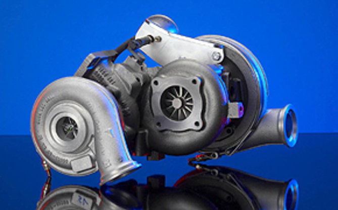

A może za rok, dwa rozkminisz cosik w takim stylu: BorgWarner R2S :D
W przyszłym roku, takie ustrojstwo będzie montowane do miaty na silniku BP. Jestem ciekaw efektu :]

Prędzej bym rozważał coś jak mam teraz albo rozmiar mniejszego ale z elektrycznym anti-lagiem :) Jak zaczną produkować i będę miał za dużo czasu i pieniędzy :P
