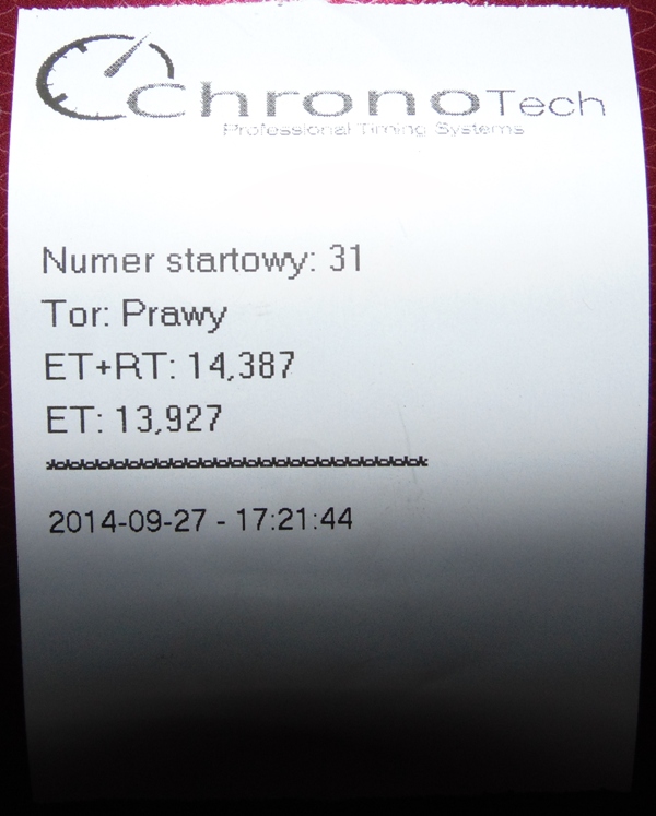

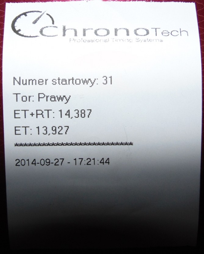

Mazda na zlocie w Kąkolewie spisywała się w miarę nieźle, żadnych problemów z doładowaniem czy sprzęgłem, udało mi się wyczuć opony i starty. W wolnych przejazdach na 1/4 ET kształtowało się na poziomie 14,2 – 14,3. Kolega MazdaJDM kręcił zakutą i uturbioną BJ regularne 14,0 – 14,1. Właściwie pogodzony już z drugim miejscem ruszyliśmy z wyżej wspomnianym kolegą do półfinału, gdzie udało się wygrać :) Finał bardzo ciekawy, bo Mx wykręcił swoje najlepsze ET tego dnia 13.927, lepiej od MazdaJDM, jednak słaby czas reakcji spowodował przegraną bodajże o 0,04 s. Ogólnie wrażenia pozytywne, fajna rywalizacja.

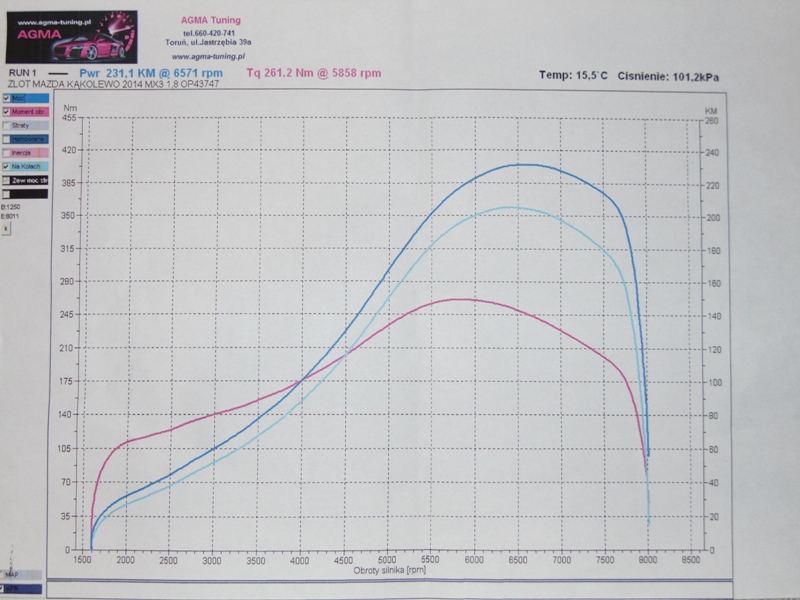

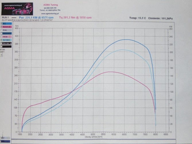

Na koniec hamownia – 231 KM, 261Nm.

czas z finału
wykres z rolek
