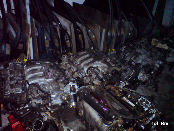

Na miejscu trzeba było wybrać właściwy silnik – wielkie dzięki dla xXx i Smirnoffa (z którymi przegadałem wtedy łącznie ponad godzinę przez telefon) za pomoc w zidentyfikowaniu KL-ZE :)

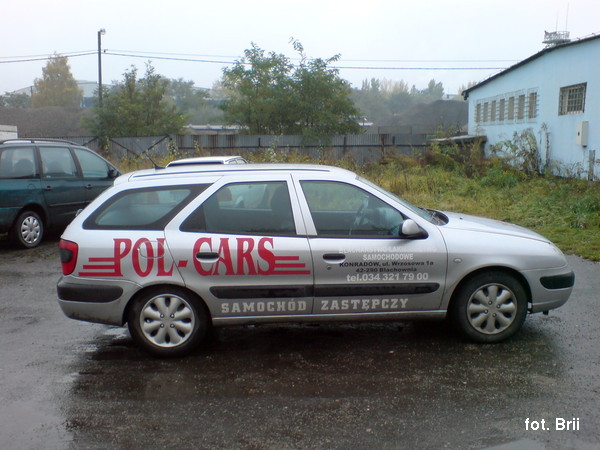

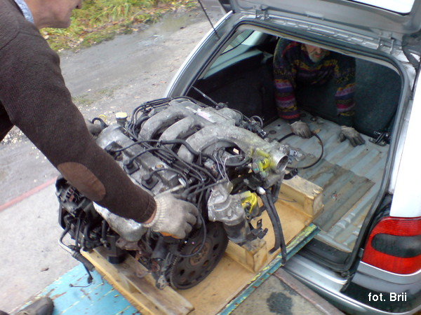

Transporter z firmy POL-CARS – polecić ich muszę za to, że nie raz Naszym klubowiczom udzielili bezinteresownie pomocy doraźnej przy różnych przygodach na Wyrazowie a jeszcze bardziej polecić mogę za doskonałe roboty blacharsko-lakiernicze w dobrych cenach. Nigdy nikt z moich znajomych się na nich nie zawiód :)
Załadunek nowego serducha – na szczęście przestało padać :)
Jeszcze tylko pchnięcie i zamocowanie ładunku – tak właśnie powstała najsilniejsza Xara kombii w Polsce – 300KM ;)

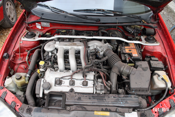

2. Demontaż

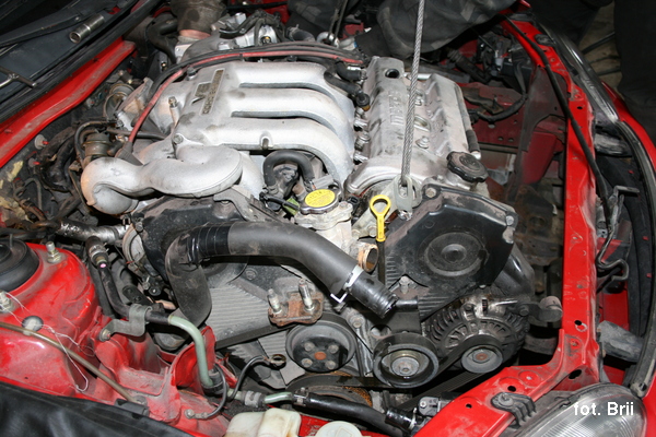

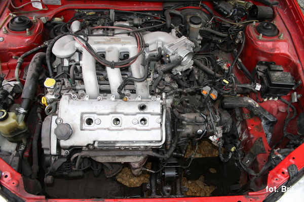

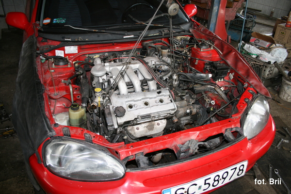

Ostatnie spojrzenie na MXa przed swapem... Bałem się cały czas, że może nie wyjść... Przy okazji – w zimę uszkodziłem nakładkę na przedni zdarzak – do tej pory nie znalazłem, ma ktoś może na zbyciu – proszę o info na PW.
Pamiątkowe zdjęcie K8 :)

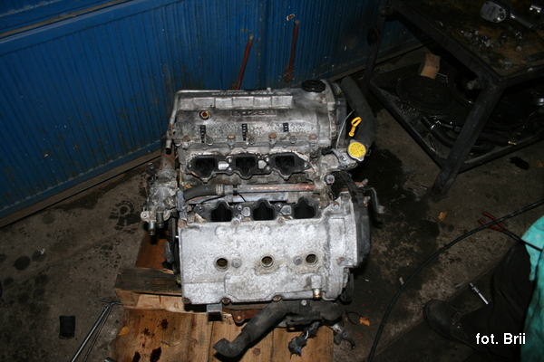

ZE rozładowane – czeka na przeszczep – za ładne może nie jest, ale postanowiłem go nie czyścić do póki nie będzie pewności, że działa jak należy.
Jeszcze jedno zdjęcie ZE :)

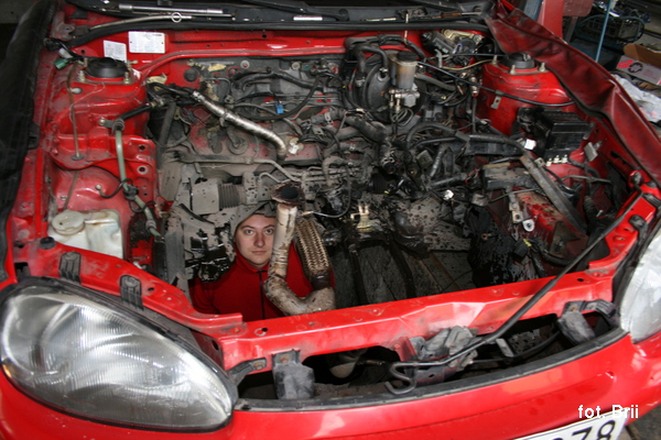

Jeszcze jedno zdjęcie wisielca przed zdjęcie skrzyni ;)

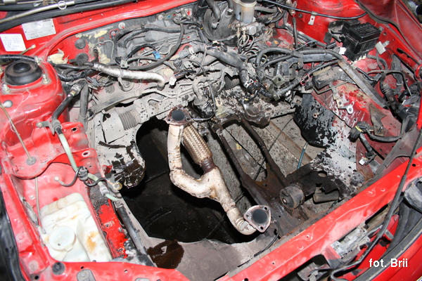

Pusto tu... Te mokre miejsca to ślady po płyna ułatwiających odkręcanie śrub i po oleju ze wspomagania.
Z tamtej strony też pusto ;)

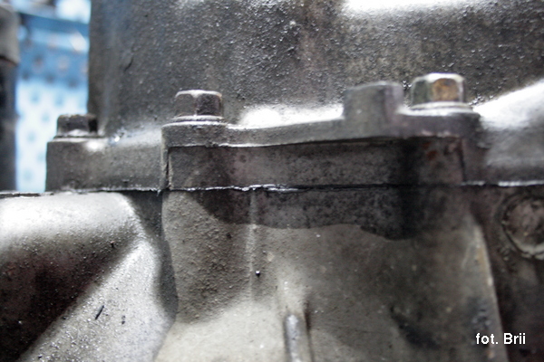

Podczas oględzin starego silnika zauważyłem skąd ubywał olej – aparat zapłonowy nie miał oringu – olej ciekł po bocznej ścianie silnika – nie było tego wcześniej widać. Wychodzi na to, że mój K8 zużywał śladowe ilości oleju (bez oringu zużycie wynosiło 2,5 – 3l/10 000km).

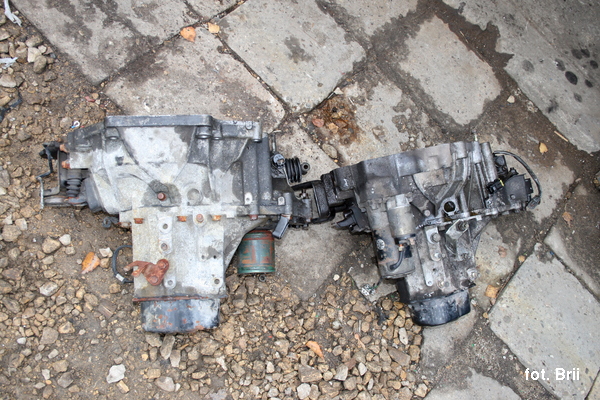

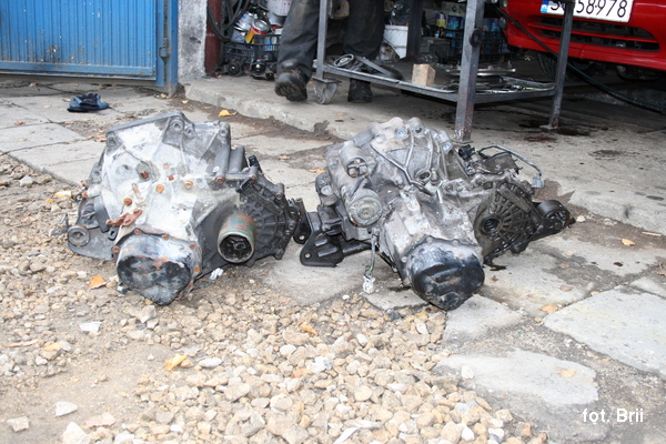

Po lewej moja skrzynia, po prawej skrzynia dawca.
Mimo tego samego oznaczenia (G25M-R) skrzynie się różnią...
Jeszcze jedno ujęcie skrzyń.

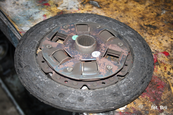

Stare sprzęgło było na wykończeniu...
... ale się jeszcze nie ślizgało :)

ZE ze zdemontowanym kolektorem dolotowym – oryginalny nie mieści się w MXie.
Kolektory – oryginalny w tle, odpowiedni z przodu.

5. Montaż
ZE z kołem zamachowym zamiast z kołem zębatym od automatu.
ZE ze sprzęgłem – teraz jeszcze tylko skrzynia i wrzucenie całości do samochodu :)
MX-3-ZE złożony – pracuje sobie na luzie i gotuje się do pierszej jazdy :D
Na zdjęciu mój pierwszy pasażer ;)
