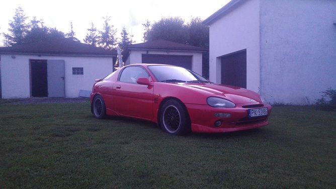

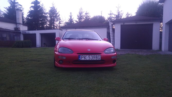

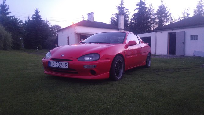

Szkoda że nie wypaliło ze spotem, nie spodziewałem się że tyle to zajmie. A mazda może się teraz pochwalić już pełnym pakietem V6 i wygląda wreszcie jak należy:D

Postprzez chmielu_KL » 20 sie 2017, 21:07
Pakiecik jak ta lala :D kuje w oczy brak porządnego koła ;P

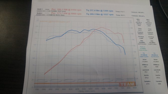

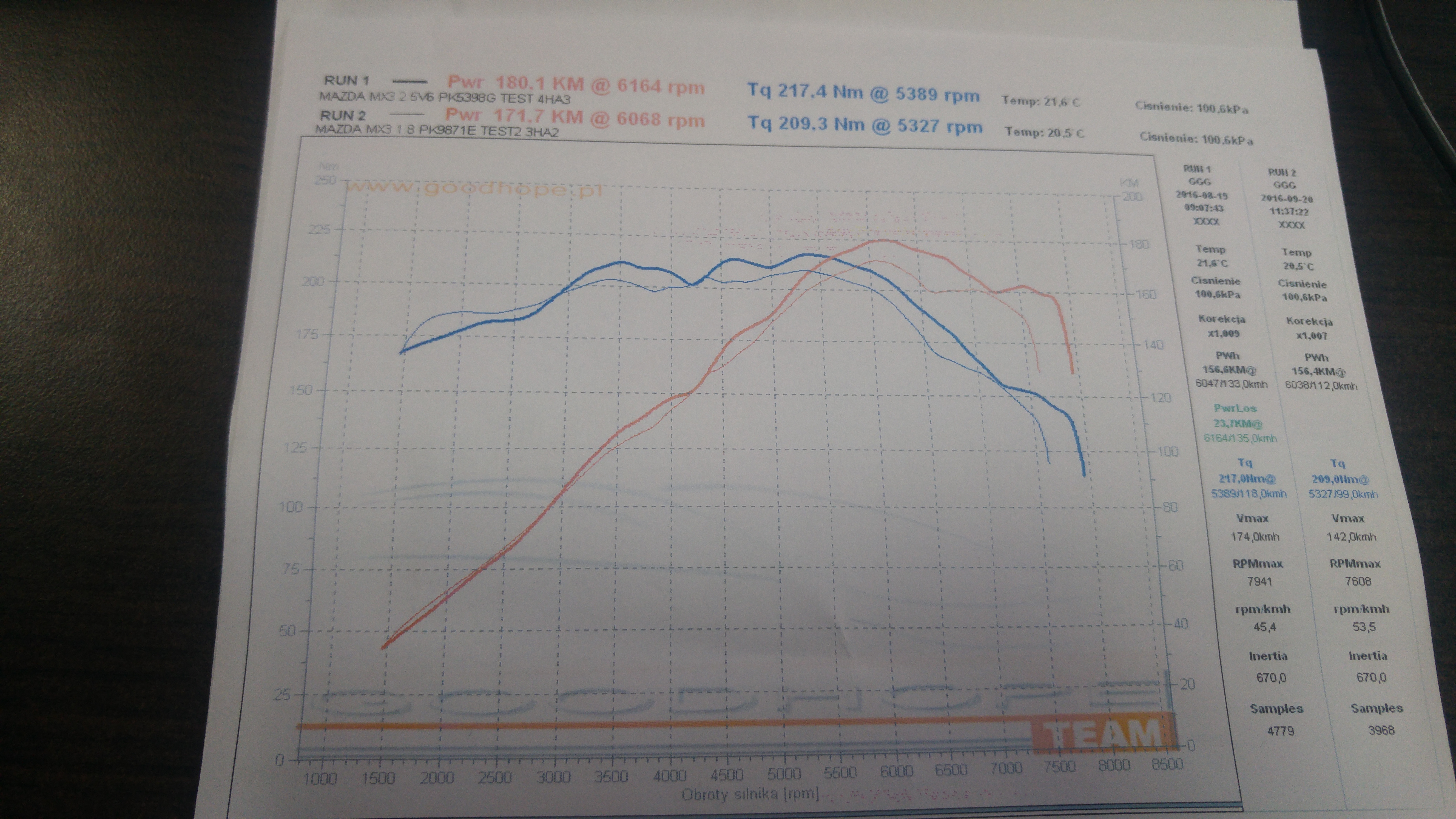

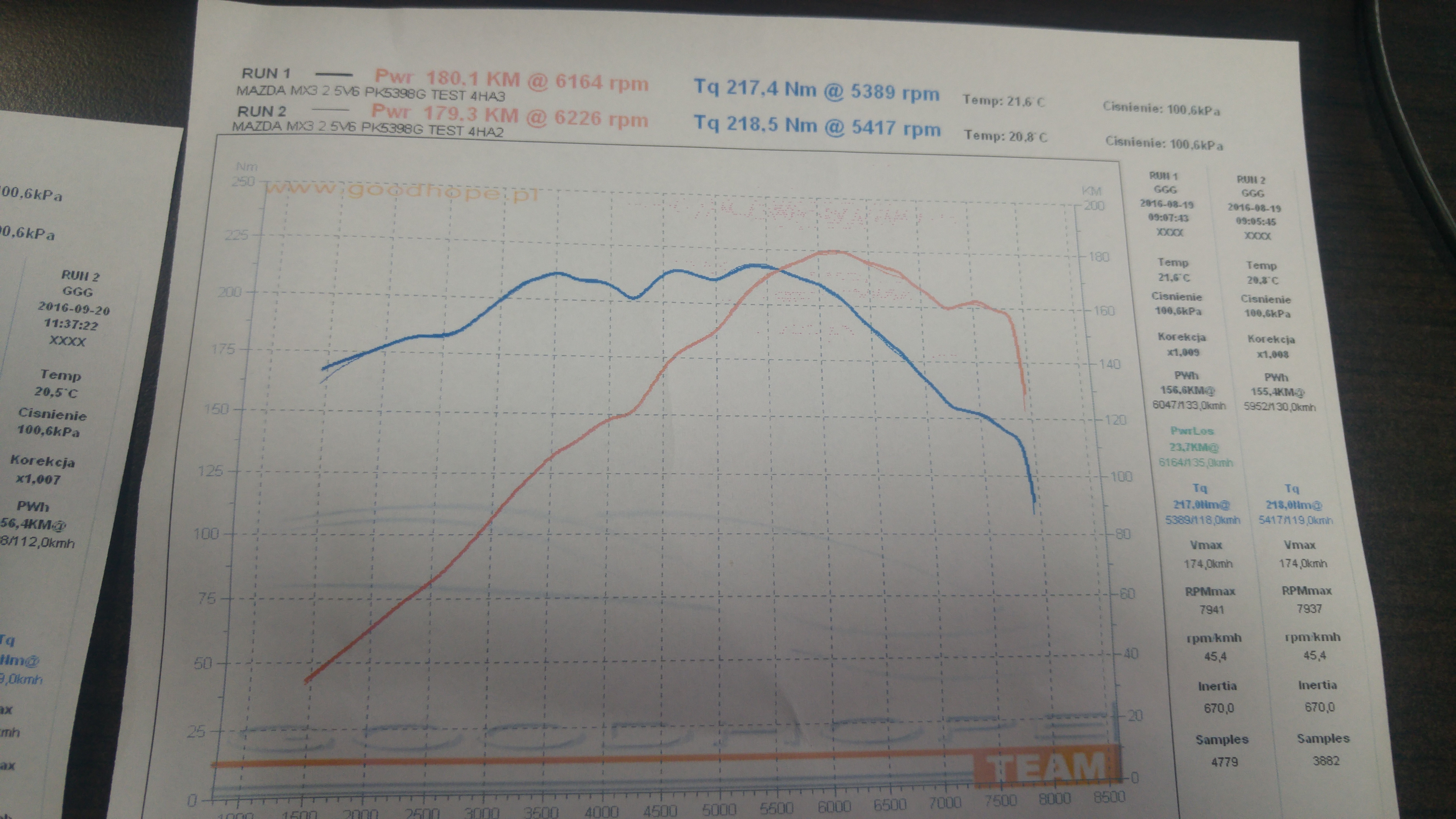

Postprzez marcinowozniako » 23 sie 2017, 09:33
A więc mazda już po hamowaniu. Wynik zdrowo rozsądkowy, spodziewałem się takiej mocy chociaż po cichu liczyłem na minimalnie więcej. No cóż, pozostaje sprawdzić jakie jest AFR i jak będzie wszystko ok to tylko jeździć. Jak to mówią nie ważna hamownia ważne jak auto jedzie a tutaj no myślę że jedzie naprawdę nieźle i myślę że to najszybsze seryjne KLDE w Polsce. Cytując klasyka:
weede napisał(a):Mamusie oszukasz, tatusia oszukasz ale KL-a nie oszukasz
Foty Wykresów:
I porównanie tego samego silnika, bez dolotu, wydechu i strojenia. To strojenie co prawda pod KLZE ale jeżeli chodzi o wykres momentu i jego wartość to jest on niemalże wzorowy dla tego silnika. Pozostaje sprawdzić AFR i jak jest ok to tylko jeździć, a jak nie to podstroić.

Postprzez chmielu_KL » 23 sie 2017, 09:54
chciałbym mieć tyle w swoim :(
Od: 22 kwi 2014, 16:51
Posty: 1846 (8/20)
Postprzez rafał88 » 23 sie 2017, 11:16
Drugie zdrowe KLde w PL :P Tylko jedno na serii ecu i tyle co dolot zrobiony :) i tylko 6hp mniej a chyba wiecej niuta
Postprzez marcinowozniako » 23 sie 2017, 11:19
rafał88 napisał(a):Drugie zdrowe KLde w PL :P Tylko jedno na serii ecu i tyle co dolot zrobiony :) i tylko 6hp mniej a chyba wiecej niuta
Które i gdzie bo ja nie w temacie? Na seryjnym ECU też mi wypluło 171Km jak widać wyżej więc nieseryjne ECu tak dużo nie dało :D

Postprzez rafał88 » 23 sie 2017, 11:24
Sylwo x6 :P No jemu tam 173 albo 174 wyplulo. Wolnnossak takze ecu wiele nie daje, chyba ze duzo zmian to moze moze :D
ALe gratuluje tak wogole bo taką kseria nikt by nie pogardził <spoko>
Postprzez marcinowozniako » 23 sie 2017, 11:26
Zapomniałem o nim bo buda cięższa i skrzynia dłuższa to nie ma startu do mx3.

Postprzez mx-3lover » 23 sie 2017, 14:17
Ładnie, a tak się bałeś podpinać deta z mapą ZE do DE.
Seryjne KL-DE? Na wydechu 2.5, CAI i mapie ZE <co?>
Aha i myśl na lepszymi hamulcami, żeby nie zrobić sobie krzywdy i autu.
