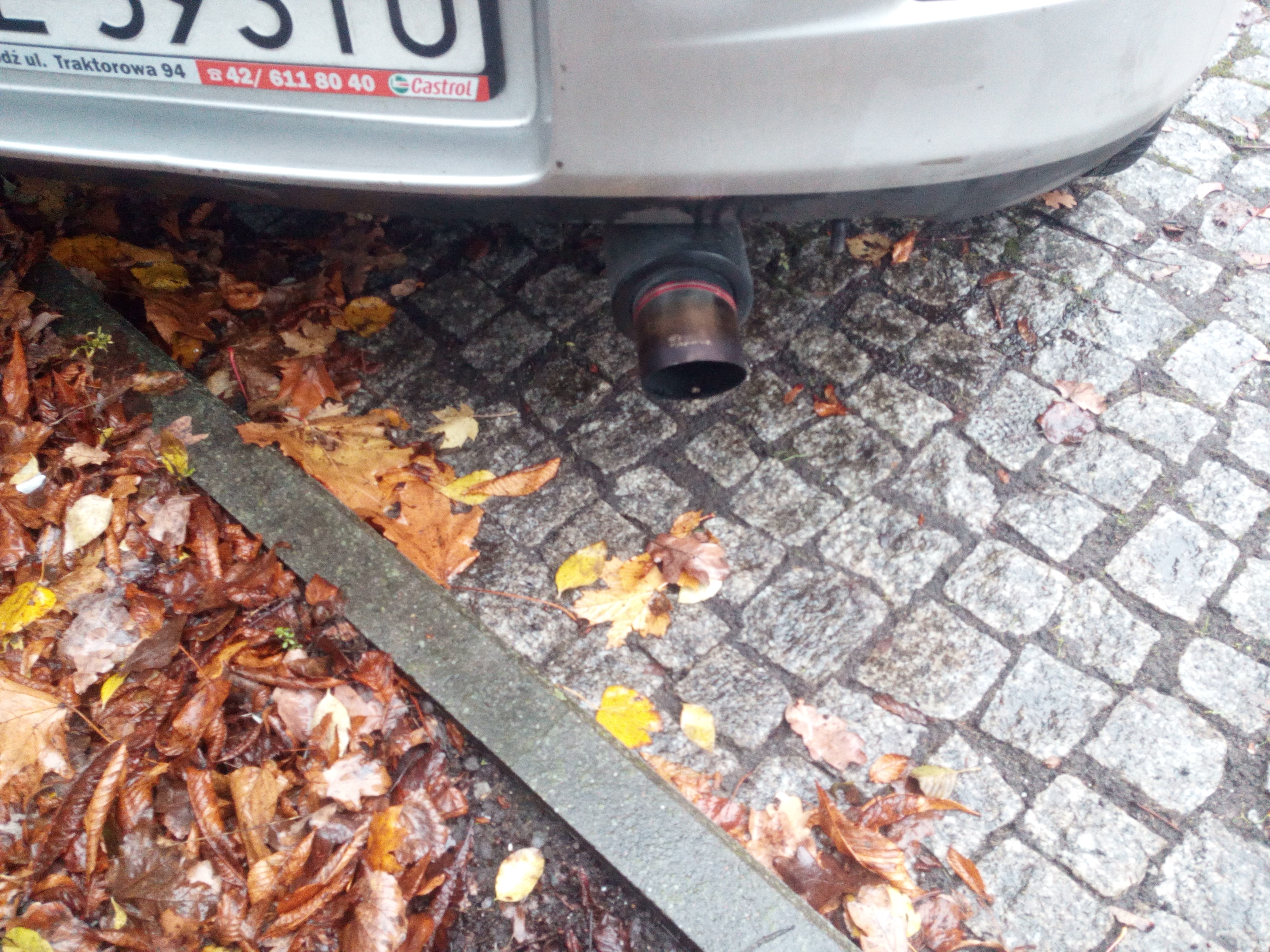

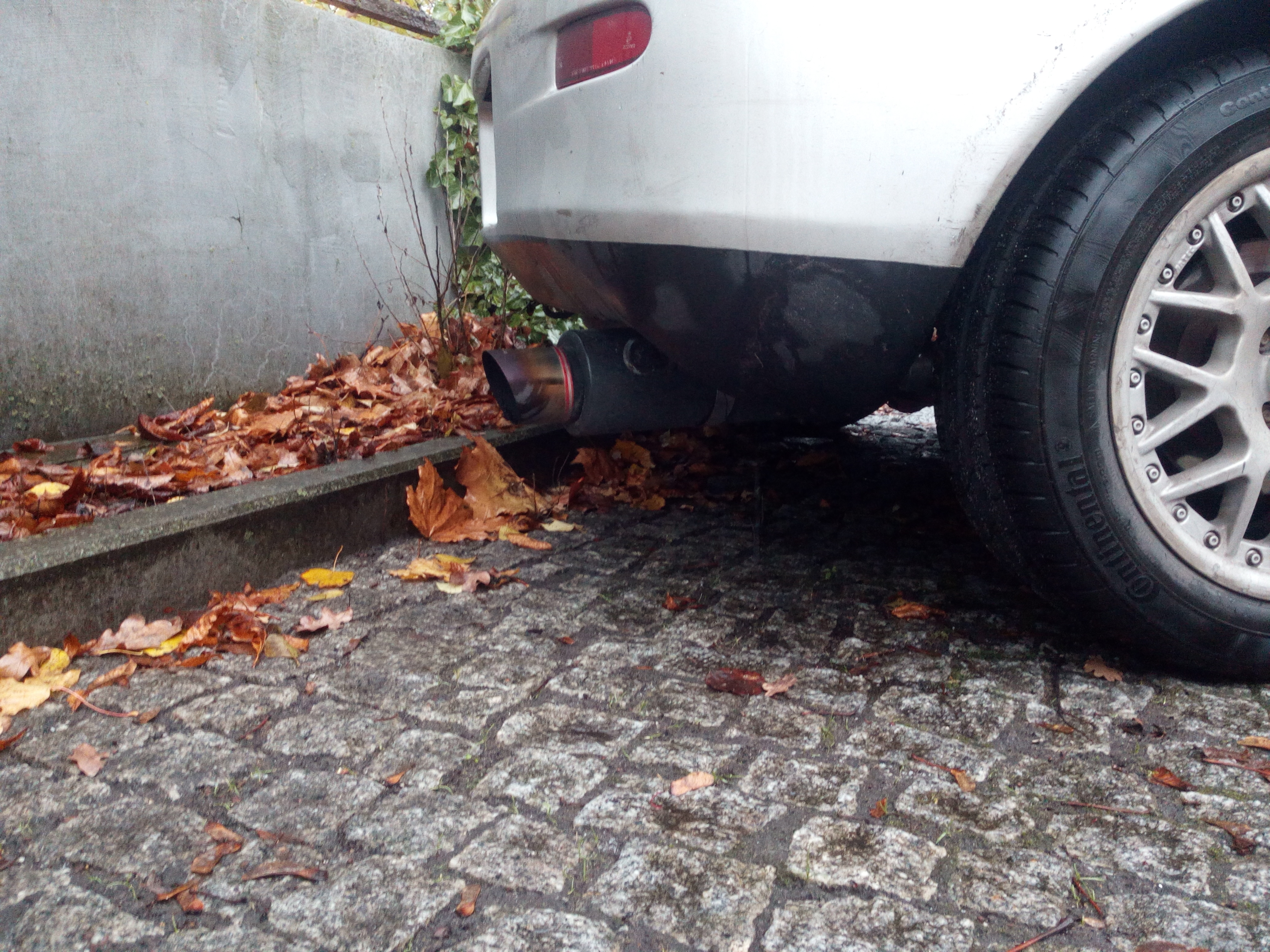

Wleciał tłumik końcowy, nareszcie. Wsadziłem najtańszy, jaki znalazłem na allegro, znany pewnie wszystkim WM Sport. Powiem Wam, że nie taki diabeł straszny jak go malują. Cetek jest cichszy, a dźwięk bardziej basowy i rasowy. Plan był co by jeździć z sliencerem, ale nie odczuwam takiej potrzeby. Nadal jest dość głośno, ale już bez ekscesów. Teraz może nawet rzuciłbym się na dłuższą podróż tym samochodem (może najbliższy zlot
), i prawdopodobnie już nie budzę sąsiadów ruszając spod domu o 5:40 do pracy. Zapytałbym, ale dziwnym trafem od pewnego czasu mają worki pod oczami i nie odzywają się do mnie. Nie wiem dlaczego.
Z drugiej strony układu zamiany powietrza w spaliny wróciła pełna izolacja. O efektach tej modyfikacji już pisałem na forum, może niedługo skrobnę coś w dziale tuning na temat izolacji termicznej przepływki, i jak reaguje na to ecu i silnik. Ogólnie – polecam.

edit: No to zrobiłem z rana dwie fotki końcówki. Jest gruba rura wyprowadzona na skos, to podobno teraz modne.

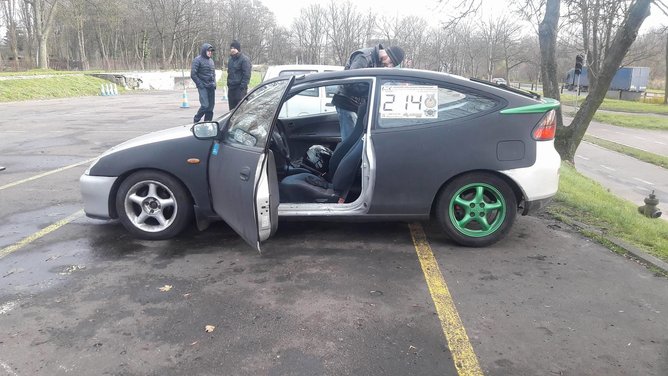

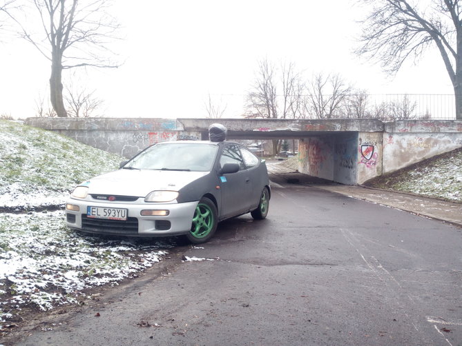

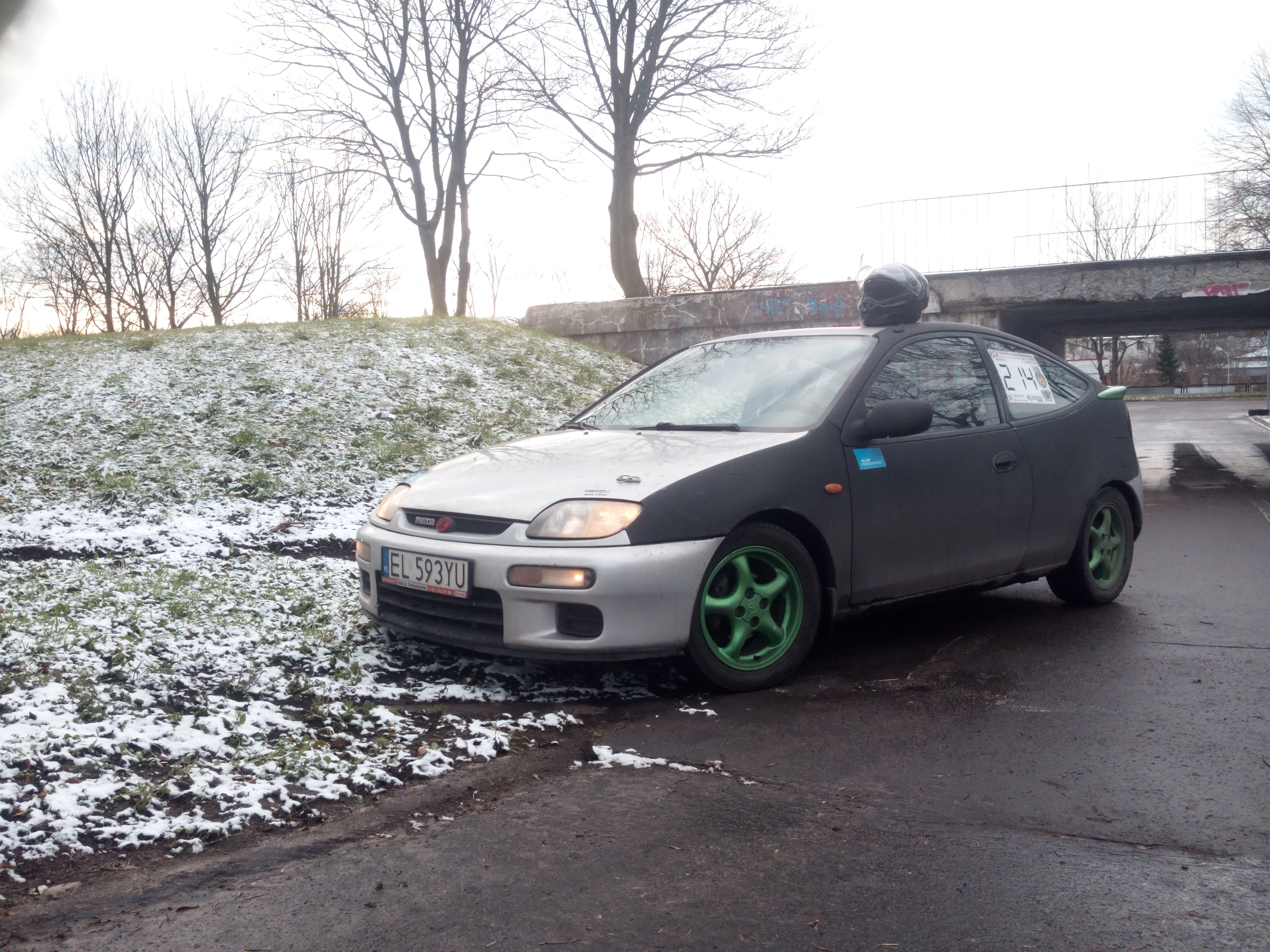

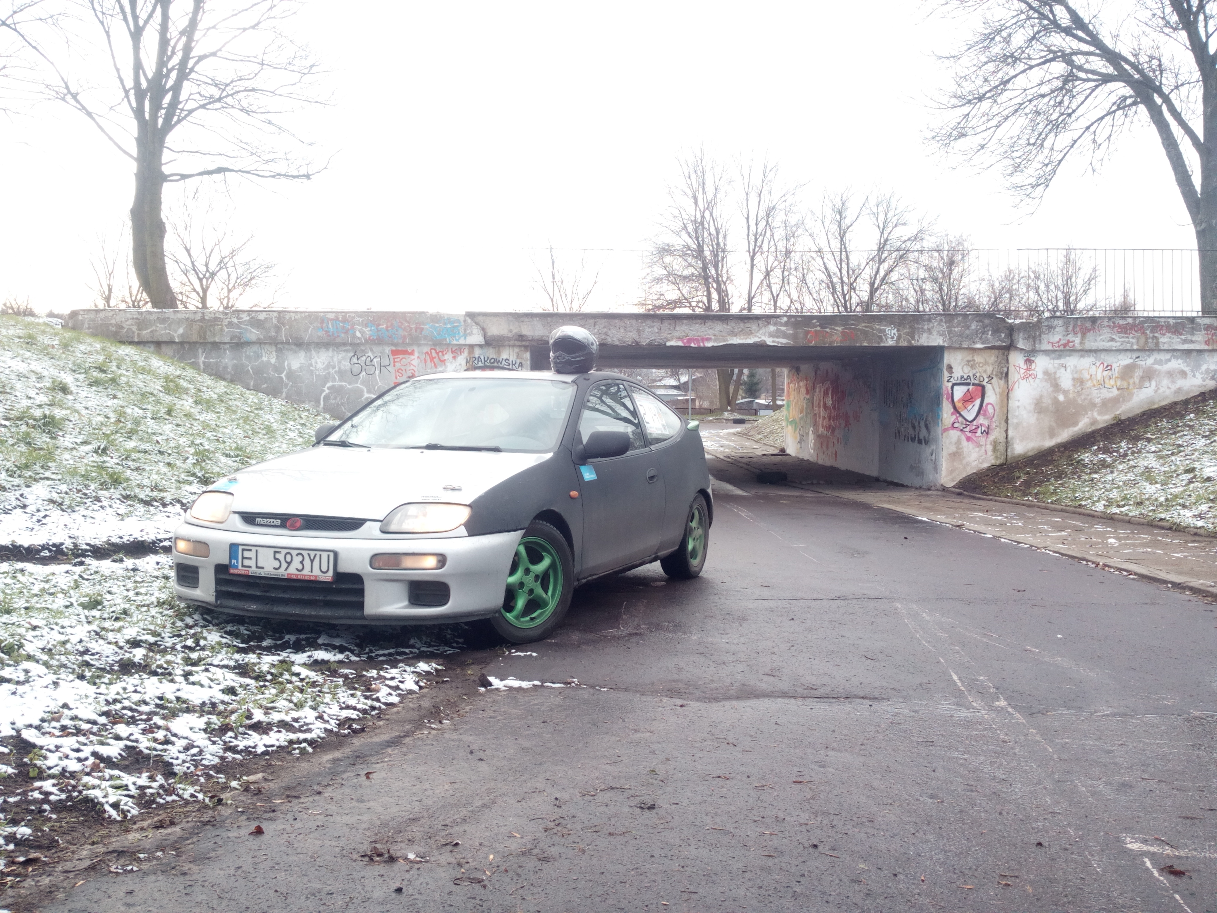

No i stało się, wpadł gwint na przód. Teraz można mówić o "projekcie" bo jak wiadomo "bez gwintu to nie projekt"
. Amory są spoko, a springi udało mi się trafić dość miękkie jak na gwint, więc trakcja zachowana. Auto siadło, ale trzeba tam jeszcze troche pogrzebać. Przód podnieść, tył opuścić, sprawdzić balans w zakrętach, ustawić kąty.

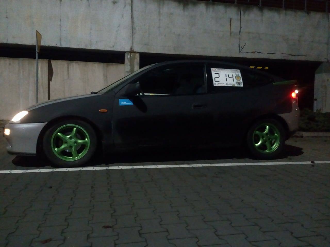

Wpadła też nowa felga, która ozdabia cały zestaw, i jest na prawdę lekka. Czuć sporą różnicę nawet w ręku, natomiast jeszcze nie ważyłem, więc nie wiem jaka jest realna różnica.
Setup zimowy już gotowy, teraz czekamy na dystanse 25mm żeby dobrze spasować felgę z błotnikiem.
Oficjalnie też dołączyłem do grona kolorowych kół

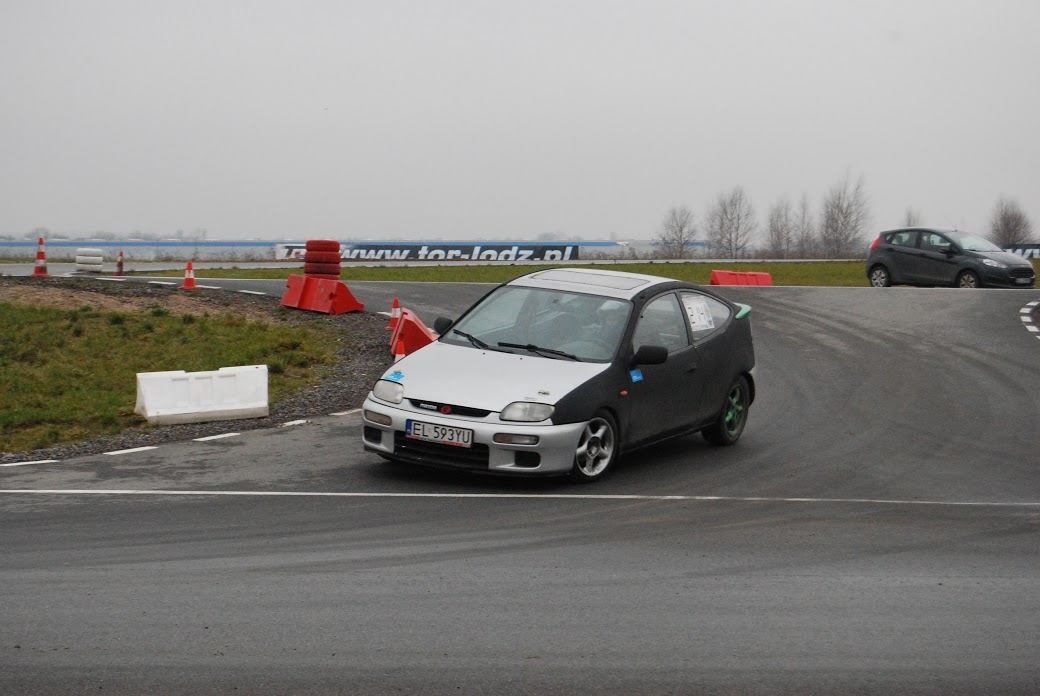

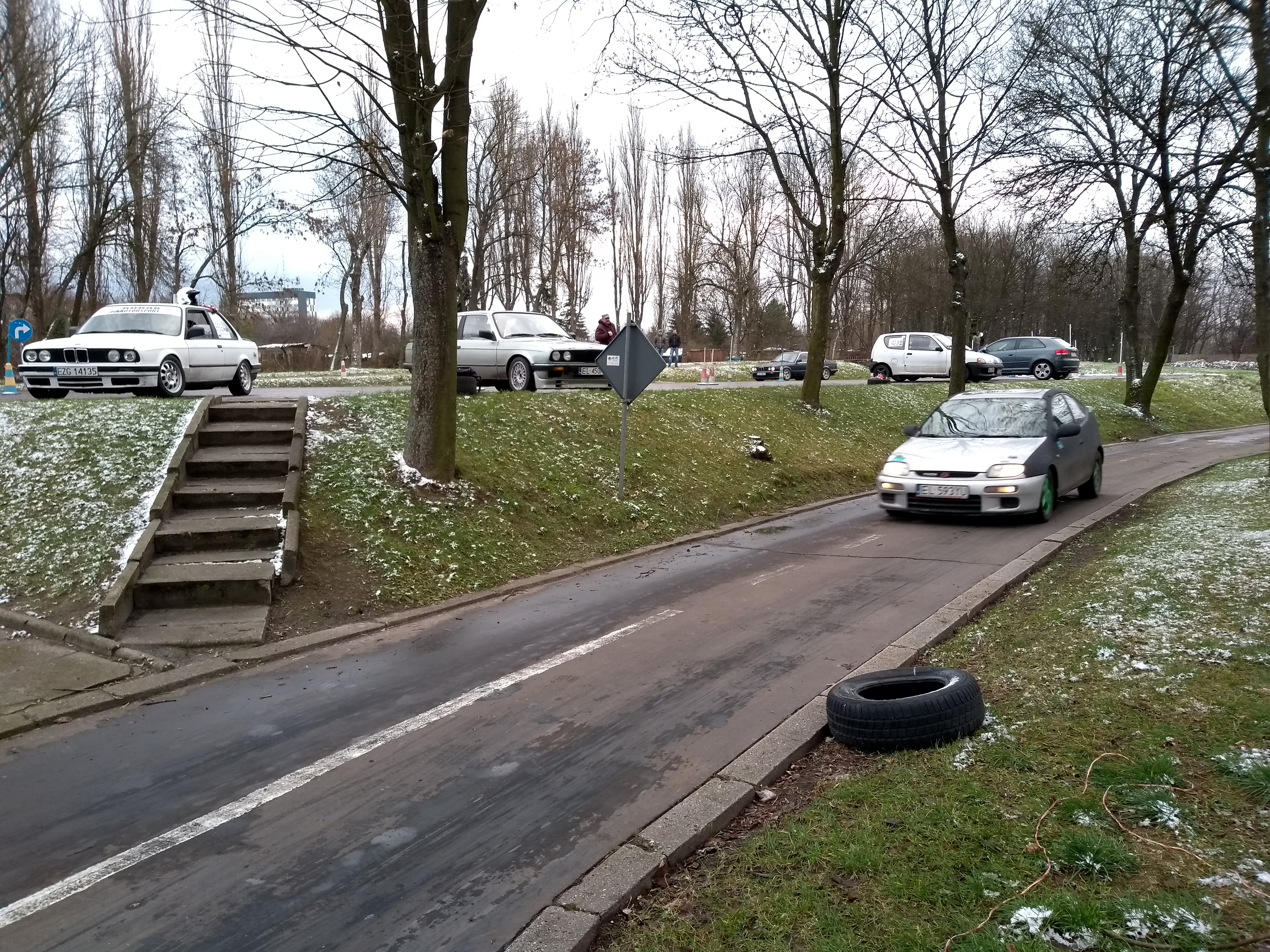

Na kzk pojechałem dzisiaj na dziko, w sumie bez zbieżności (ustawiana na oko, na parkingu
). Jeszcze pomiędzy rundami kręciliśmy gwintem, żeby lepiej zestroić zestaw. Przy okazji udało się wylecieć driftem z trasy, najwyraźniej zagrzałem hamulce. W sumie się im nie dziwię, od ostatniej rundy wpadło parę koni pod maskę, a sama trasa opierała się dzisiaj na zabawie gaz-hamulec-gaz-hamulec. Całe szczęście i tak na wiosnę planuję większe hamulce na przód, więc w planach nic się nie zmienia.
No i wpadł obrotomierz. Może nie jakiś wysokiej klasy, ale działa i wykonuje swoje zadanie. Już zapomniałem jak to fajnie wiedzieć dokładnie z jakimi obrotami się jeździ
edit: Tak, na hopce wyrżnąłem kaskiem w dach. Mam fotele z MX3 w Cetce, ledwo wystaję znad kierownicy, a i tak doleciałem. Chyba założę szelki do tych foteli, przynajmniej nie będzie mną rzucać po kabinie ...

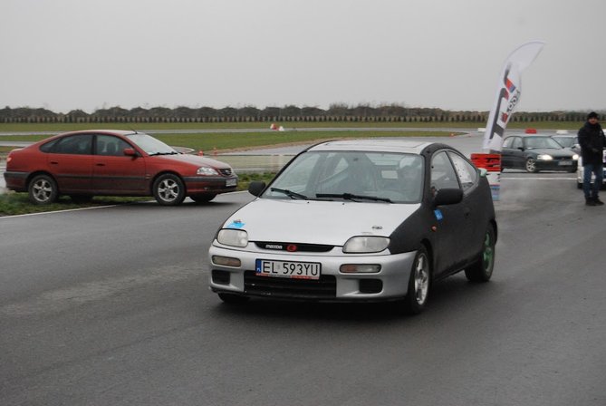

Cześć!
Dziś oficjalnie zakończyliśmy sezon w Automobilklubie Łódzkim. Zimowa sceneria przywitała nas odrobiną lodu, który jednak szybko stopniał, więc można było przycisnąć
Ostatnio obyło się bez modyfikacji, swój wolny czas poświęcałem raczej na naprawy Mazd postronnych, u siebie czasem dłubnąc jakiś szczegół, typu zamontowanie lampki wewnątrz. Auto przygotowane na zime, zawieszenie podniesione, camber wyzerowany, a na pokładzie zimówki. Nie przeszkodziło mi to jednak walczyć do końca.
Było o co walczyć, bo zbiegiem okoliczności dostałem od losu i współzawodników szansę na poprawę miejsca w klasyfikacji. Nie ukrywam, że przed rundą nie nastawiałem się na cokolwiek. Między innymi dlatego zostałem przy ucywilizowanym zawieszeniu. Za namową kilku dobrych ludzi postanowiłem walczyć do końca. Z duszą na ramieniu, paląc zimowe kapcie, wykręciłem czas.
MazdaSpeed Grupa Łódzka ma serbro w Automobilklubie Łódzkim!
Oprócz dumy, pucharu, dyplomu, były także nagrody rzeczowe. Nasz warsztat został uzupełniony o całkiem nie głupi klucz udarowy. Dzięki Automobilklub Łódzki, nie wiem skąd wiedzieliście, ale właśnie tego nam brakowało
Więcej zdjęć wkrótce, jak tylko AŁ opublikuje zdjęcia z rozdania nagród.

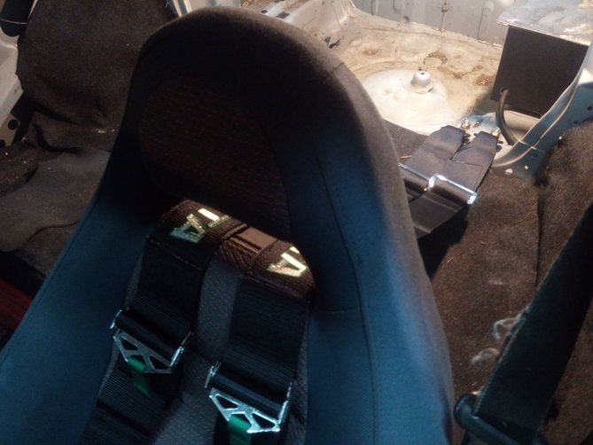

Ostatnia wypłata idzie na kubełek dla kierowcy, ofc. Może i te fotele dają radę z szelkami, a na pewno dają radę lepiej niż te które były w serii.
W temacie homologacji fotela, zależy co mi wpadnie w ręce. Zgodnie z regulaminem z 01.01.2017r do KJS mogą być używane fotele "typu kubełkowego [..] montaż foteli zgodny z art. 253-16 Zał. J. "
Innymi słowy, póki nie wychodzę poza KJS, fotel nie musi mieć homologacji FIA. Jeśli nie uda mi się znaleźć fotela używanego, z obecną lub wygasłą homologacją, to mogę kupić jakikolwiek kubełek i w nim jeździć. Oczywiście nie oznacza to że kupię najtańszy Monza Racing za 300,– i uznam że jest spoko
Mam już upatrzony model, Bimarco Cobra II, który jest polecany ze względu na wytrzymałość i wagę. Podobno jest porównywalny z fotelami homologowanymi, ale jak wiadomo homologacja FIA kosztuje.
Zobaczymy w styczniu. Dajcie znać jak macie porady odnośnie fotela.

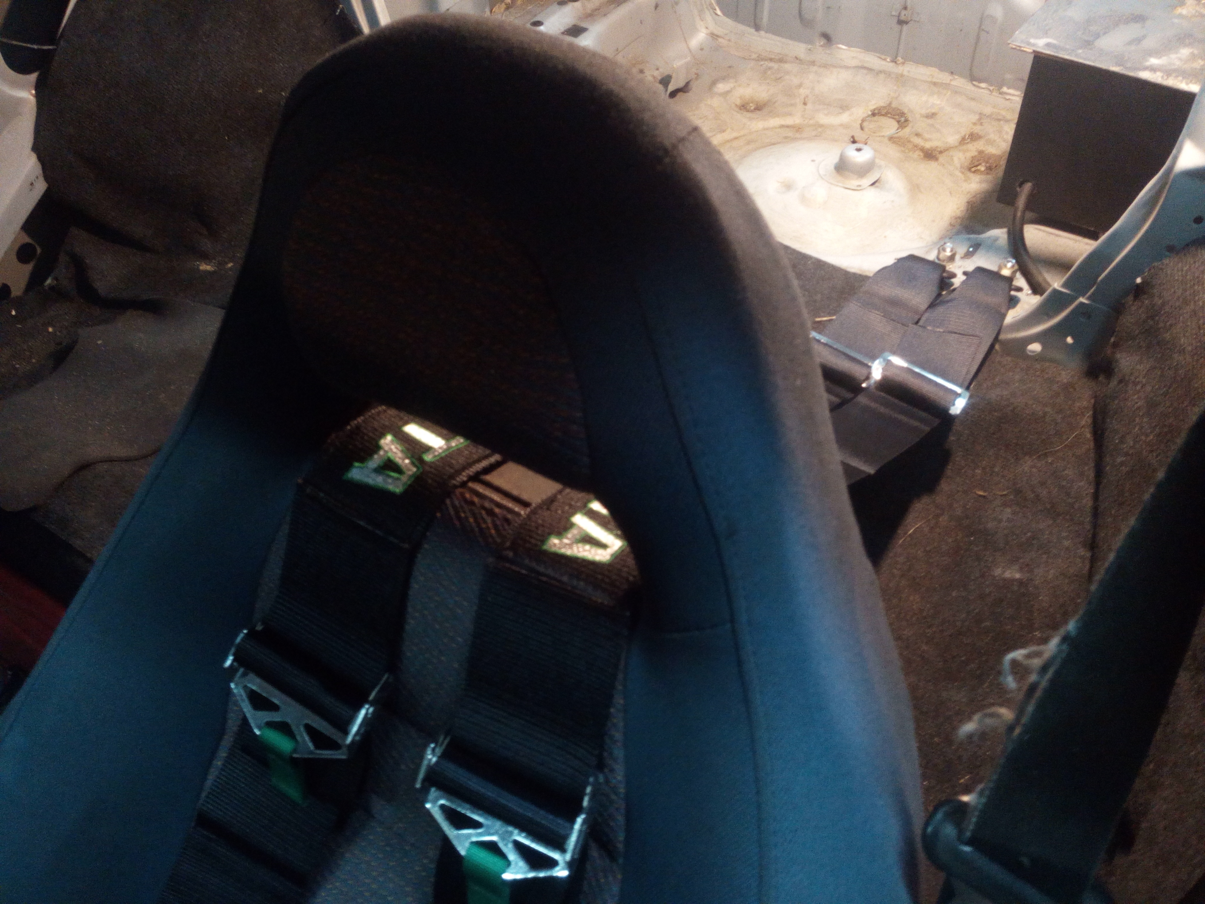

Mam już upatrzony model, Bimarco Cobra II, który jest polecany ze względu na wytrzymałość i wagę. Podobno jest porównywalny z fotelami homologowanymi, ale jak wiadomo homologacja FIA kosztuje.Zobaczymy w styczniu. Dajcie znać jak macie porady odnośnie fotela.

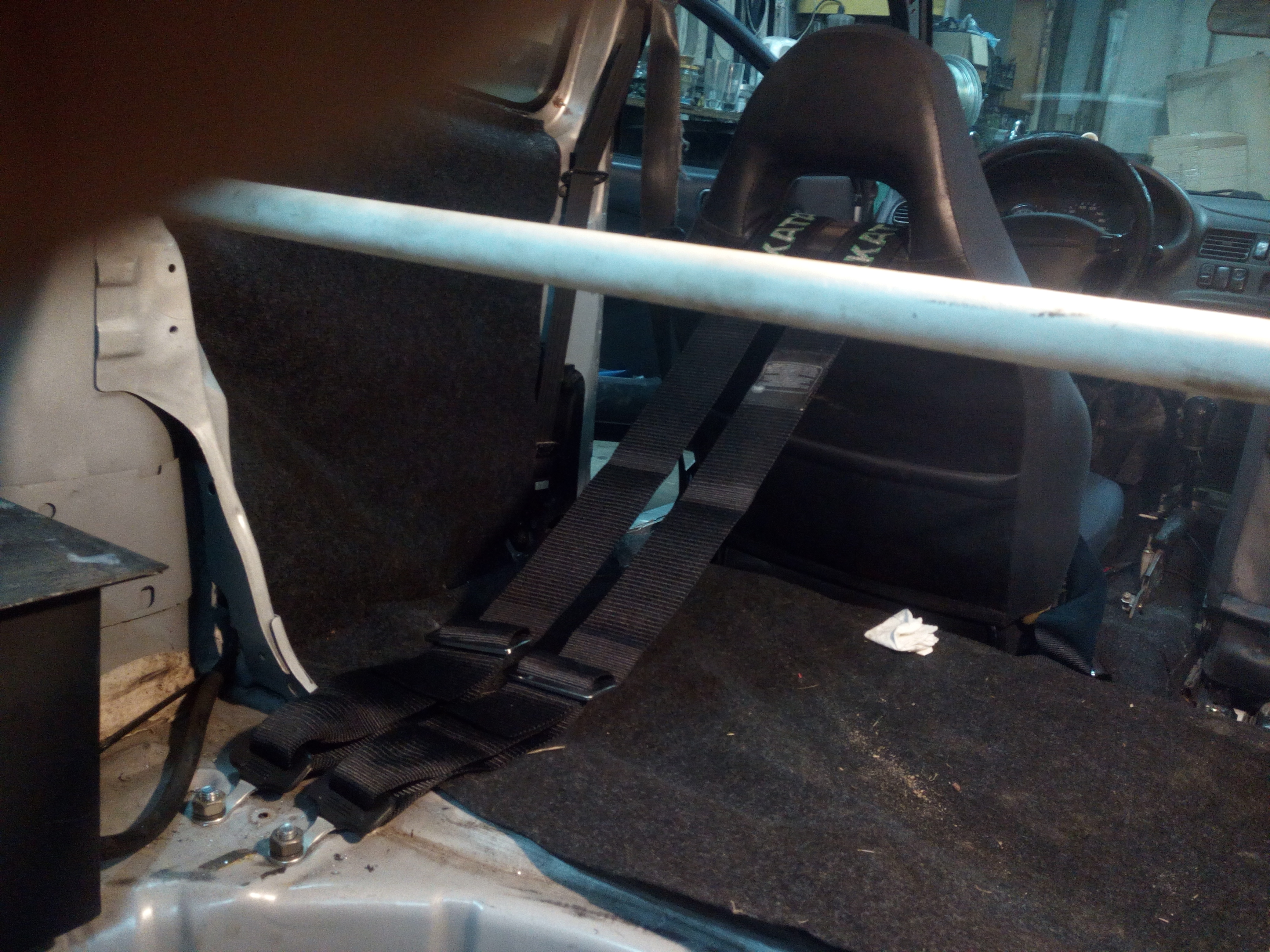

A nie myślałeś o stolku z sti/GT? Wi że to nie rasowy kubeł ale wg opinii wielu to najlepsze seryjne "kubelki" do tego stopnia że mało kto je zmienia na jakieś akcesoryjne nawet w autach do opalania.
Co do szelek spotkałem się z opinią że zamontowane jak na foto przy dzwonie są niebezpieczne dla kręgosłupa i powinien być lat prosty(np przełożone przez rozporke) ale nie chce się tu wymadrzac.Dlatego też przyszła mi na myśl klatka po twoim poprzednim poście
O stołkach z innych aut nie myślę, bo mnie dojadą na BK (badaniu kontrolnym) że nie homologowany do auta. Niestety, w przepisach jest albo seryjny fotel z seryjnym pasem, albo kubełek mocowany zgodnie z regulaminem. Bimarco to dobry producent, byle komu FIA nie daje homologacji, no i polski kapitał, trzeba wspierać
Pasy są mocowane regulaminowo, mniej niż 45* od poziomu, u mnie 22*. Też myśleliśmy o mocowaniu do rozpórki tylnej, ale nie spełnia wymogów – rura minimum 38mmx2,5mm, a u mnie jest "tylko" 30mmx2,5mm
Fakt, zdjęcia są tak zrobione, że może się wydawać że pasy są pod ostrzejszym kątem. W praktyce mocowania są nad tylną osią, ledwo mi pasa starczyło na długość, bez klatki lub harmbar`a nie dało się tego lepiej zamocować.
Z wyposażenia bezpieczeństwa zostało mi tylko ogarnąć główny wyłącznik prądu który odcina akumulator, i zamocować noże do przecinania pasów. Graty już mam, potrzeba jeszcze tylko czasu na ogarnięcie.
