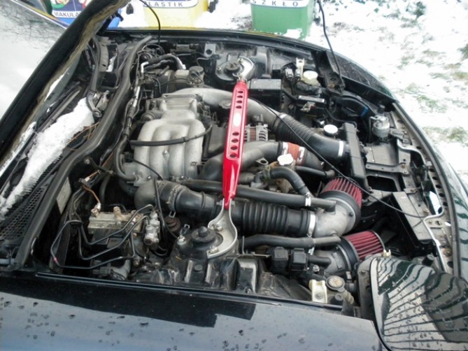

Jakie zadanie/ jeśli jakieś jest pełni ta czerwona metalowa belka(?) w RX7 widoczna np. na tym zdjęciu

Postprzez Bartek1986 » 25 sie 2011, 22:20
To rozpórka normalna przecież..

Postprzez radar88 » 25 sie 2011, 22:54
Włos napisał(a):Jakie zadanie/ jeśli jakieś jest pełni ta czerwona metalowa belka(?) w RX7 widoczna np. na tym zdjęciu
Wzmocnienie kielichów, wzmacnia budę. Rozpórkę tak samo masz choćby w Xedosie 6 choć tam nie wiem czy jest tak bardzo potrzeba.
