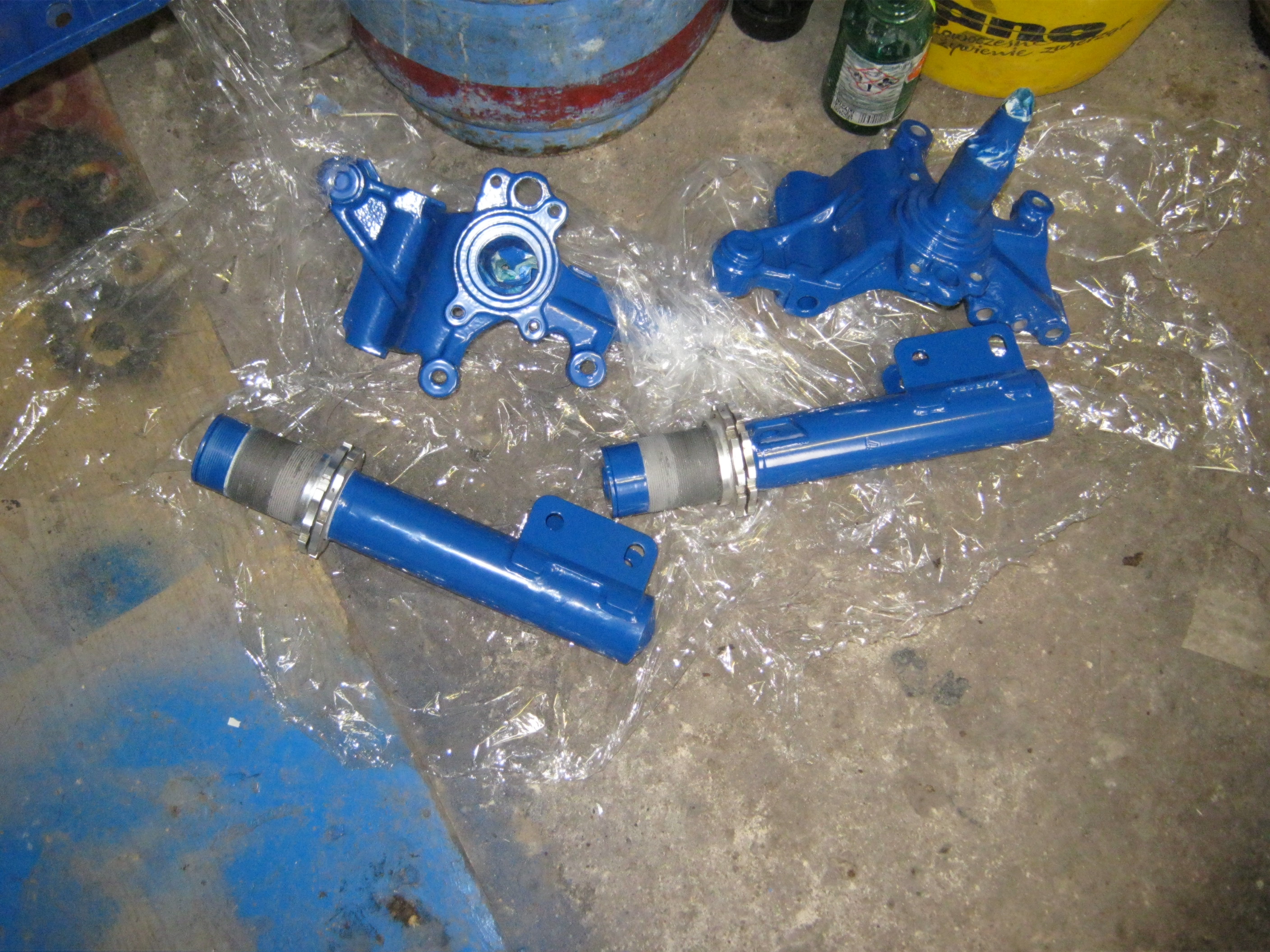

dziś odebrałem amory i kilka drobiazgów z piaskownia i malowania
więc jutro montujemy polibusze i składamy cały przód :D

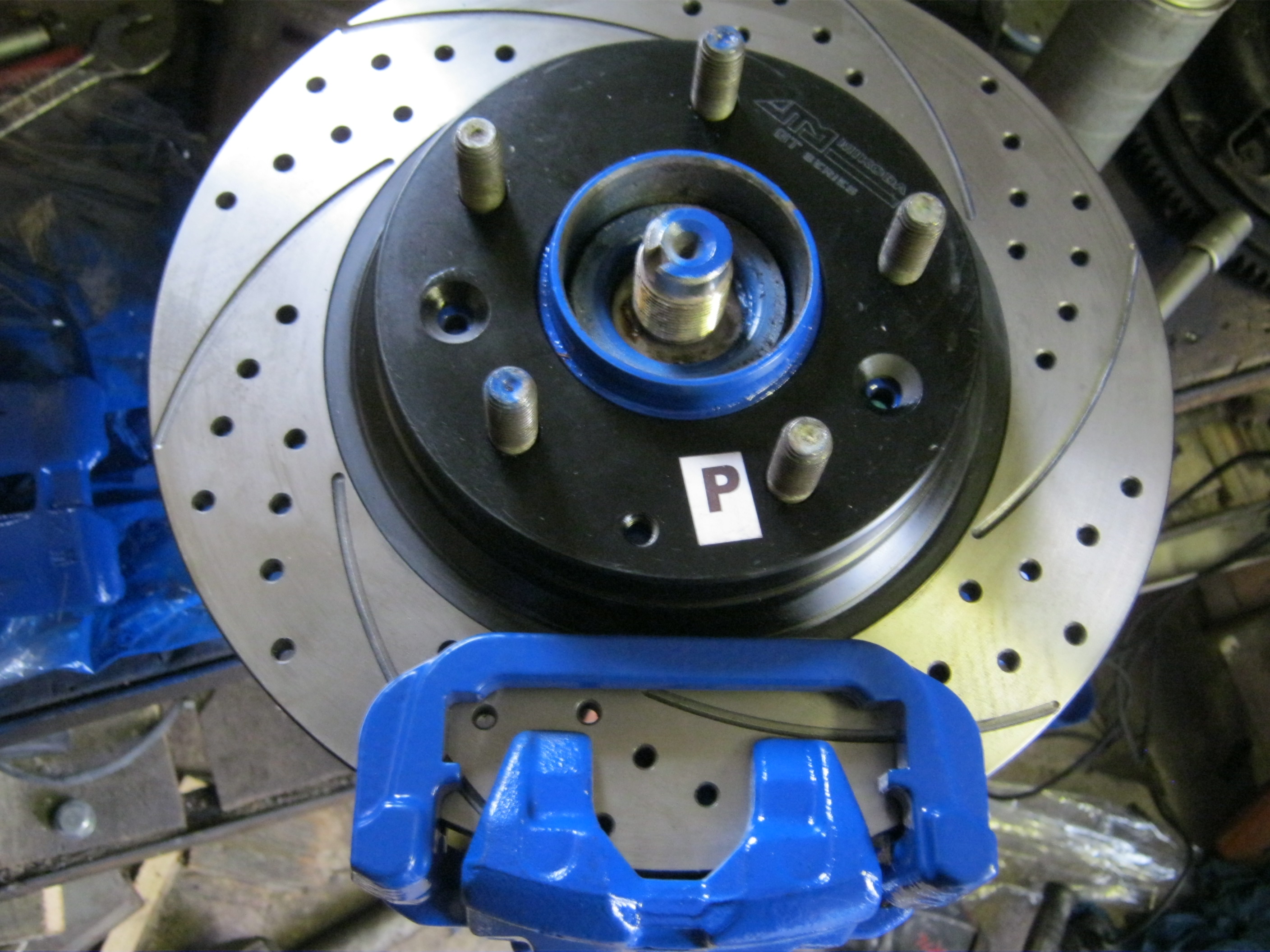

zaciski z mazdy6 wypiaskowane pomalowane proszkowo i złożone do kupy
12.02.2015
tylna belka zdemontowana ...czas na piaskowanie :D
no i są tylne zaciski
porównanie wielkości z ori od mx3(niebieski)

Postprzez misiak89-89 » 13 lut 2015, 18:52
które to które zaciski z czego?
Od: 20 mar 2010, 17:01
Posty: 1804 (19/17)
Skąd: Zielona Góra
Auto: 323f BA GT KL
323 BG GT BP
Postprzez honda2911 » 13 lut 2015, 21:06
misiak89-89 napisał(a):które to które zaciski z czego?
ten mniejszy niebieski jest z mx-a
a te srebne z m6 :D

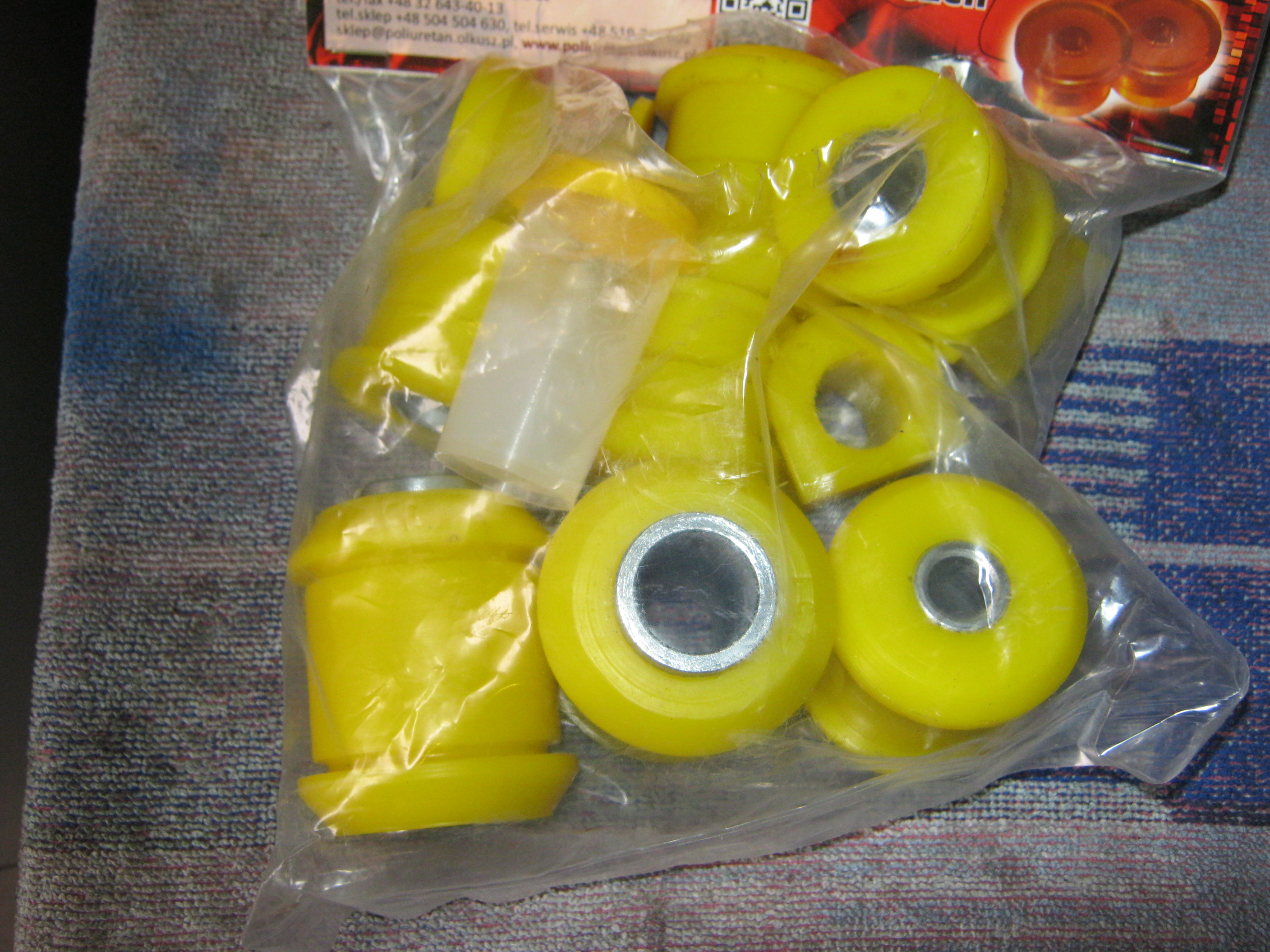

dziś odebrałem reszte zawiechy i pare drobiazgów ze spa :D
no i są polibusze to można składać wszystko :D

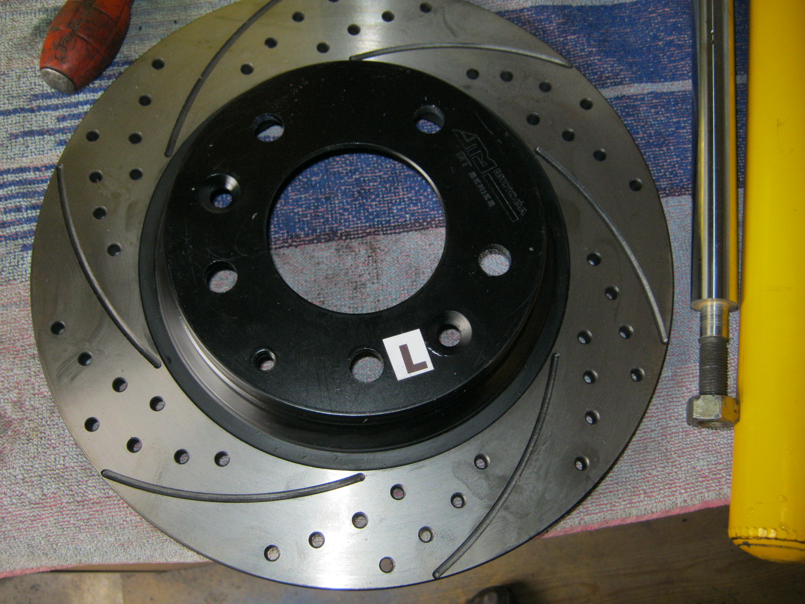

dziś dotarły tarcze na tył 280mm :D
a tak wygląda gotowy zestaw brakuje tylko klocków które dotrą jutro...wybór jak narazie padł na ebc black stuff

Postprzez weede » 3 mar 2015, 14:04
To ile będzie na przodzie? :)
Adrenaline Addiction.
Od: 26 sty 2009, 15:14
Posty: 1453 (0/24)
Auto: MX5ND1
Postprzez honda2911 » 3 mar 2015, 15:22
a zgapiłem się i narazie będzię 283 a w planach jest 320 lub 300
jakbym wiedział wcześniej że będę modził tył to już byłoby 320 ale że tył miał zostać seryjny to wpadły 283 co by za bardzo śmiesznie to nie wyglądało :)

Postprzez honda2911 » 4 mar 2015, 14:28
prawa strona już na aucie :D
na lewą trzeba poczekać bo panowie z olkusza nie takie tuleje mi przysłali <płacze>
