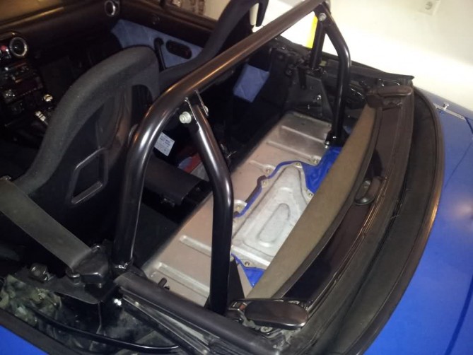

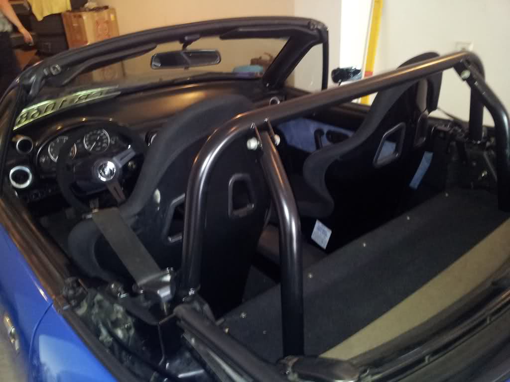

Postprzez Fiveopac » 29 maja 2011, 21:22

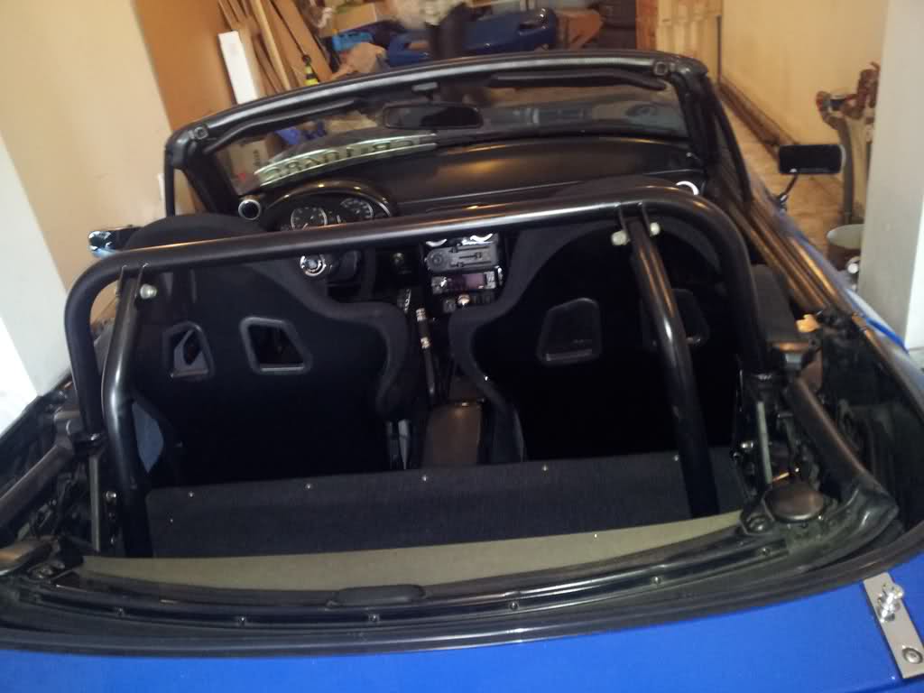

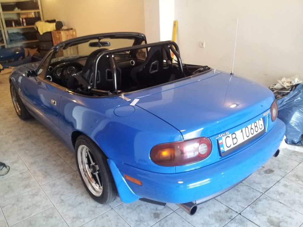

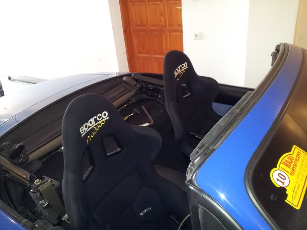

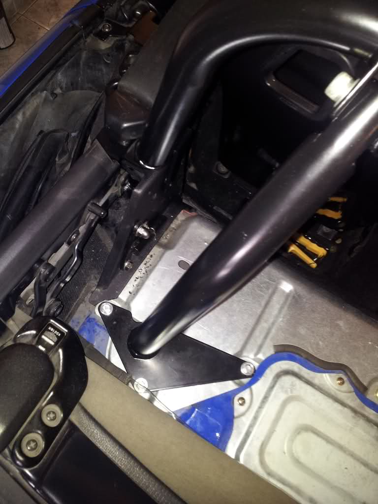

Po roku posiadania przez rave'a rollbara przyszedl czas na jego montaz <czarodziej>
Na razie tylna polka swieci pustkami:
Z tylu jeszcze smutniejszy widok:

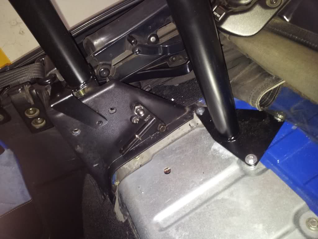

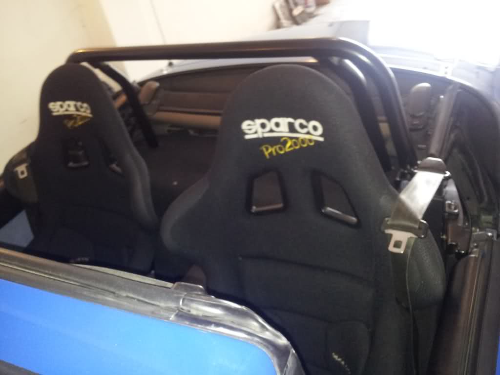

Hop-siup i montaż rollbaru mazdaspeed, ktory mial byc plug&play, a zajął tylko 5 godzin <oczy>
Hamburgery mowia na to pół rollbar z racji tego, ze zastrzaly opieraja sie na blachach oslaniajacych zbiornik paliwa :
Niemniej pałak jest solidnie oparty na śrubach pasów , dodatkowych dwoch śrubach od strony dachu (tam gdzie chowa sie stelaz) oraz na tej ktora nie jest wkrecona :P przyjdzie tam blachowkret, bo od spodu ku naszemu zdziwieniu nie bylo przyspawanych nakretek, co skutecznie wydluzylo proces montazu i wzbogacilo mowe polska o kilkanascie nowych przeklenstw.
Po skreceniu wszystkiego na sztywno rollbar wydaje sie baaardzo solidny i nie do ruszenia.
Precyzyjne dociecie wykladziny i jest jak z fabryki ;)
Pytanie za 100 pkt, jak teraz zalozyc parsening? :grraauu:

Postprzez ravestation » 29 maja 2011, 22:42
jeszcze raz wielkie dzięki za pomoc szefunciu! teraz czekamy na sprzęgło i gnamy do naczelnego spawacza customowych fur, aby zrobił harness bar i zakładam pasy, które też już swoje odleżały :P

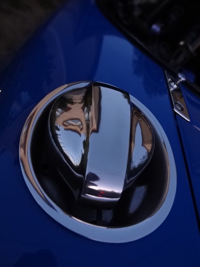

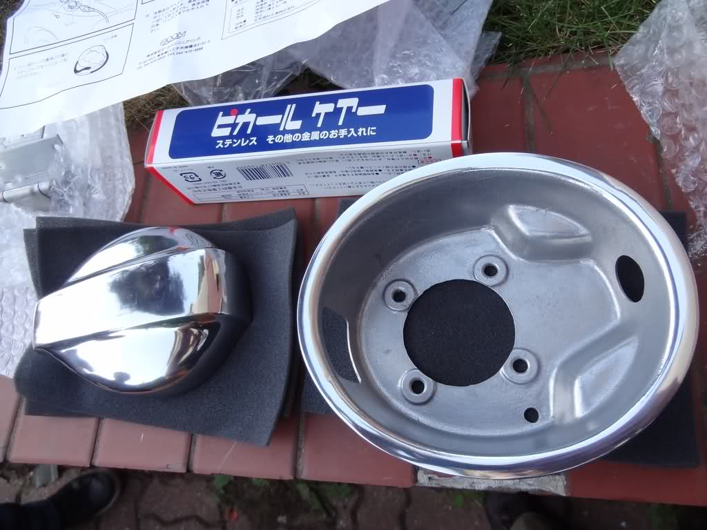

Postprzez Fiveopac » 13 wrz 2011, 16:56
BUMP :)

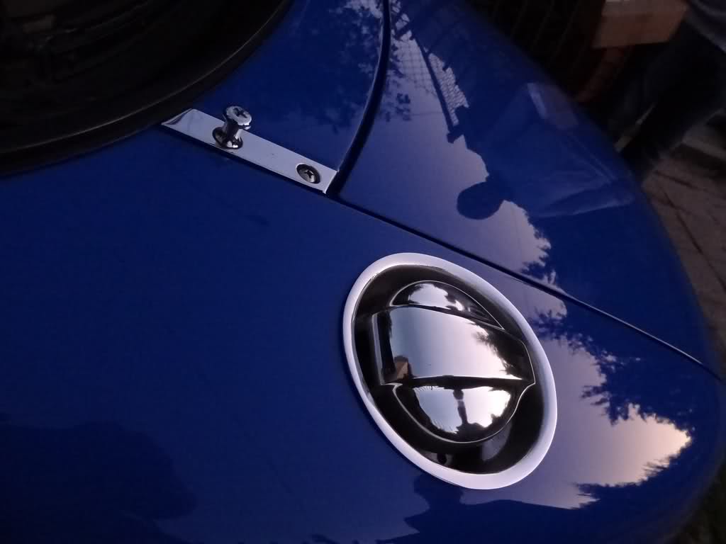

Rave nabawil sie kilograma swiecacego zlomku z japonii i sie wcale nei chwli. Czas go wyreczyc.
Lśniące i z japonskimi krzaczkami:
Tradycyjnie czytelna instrukcja:
I rave sobie cos takiego zaaplikowal :
Me gusta :] na żywo przekoza.

Postprzez szkodnik_byd » 13 wrz 2011, 17:28
powiem szczerze że musze zobaczyc na żywo na razie mam mieszane uczucia
-=[cytrynowy]=-
Od: 2 gru 2006, 23:10
Posty: 6208 (915/444)
Auto: X9 TA 2,5v6 MT 98r.
X9 TA 2,5v6 AT 01r. dawca
X9 TA 2,5v6 AT 99r. green
5 CW 1,6D 11r.
MX-5 NC 2,5 06r
6 GG 2,0 02r.
626 GF2,0HP 98r.
323f BG 1,6 91r.
Postprzez ADHD » 13 wrz 2011, 20:11
szkodnik_byd napisał(a):powiem szczerze że musze zobaczyc na żywo na razie mam mieszane uczucia
mam to samo, wydaje mi się zbyt mocarne/ordynarne/wulgarne/wyuzdane <rotfl>
muszę zobaczyć na żywo bo temu autu dużo można wybaczyć :)
Na pewno robi szał na stacji.
MOJA BYŁA M
BABCIA
Od: 30 lip 2008, 20:15
Posty: 3600 (24/150)
Auto: – porno X
– MK6
– X6 CA KF 94'
– 323 BF LX E3 86'
Postprzez ravestation » 13 wrz 2011, 22:52
się nie znacie na "dżejdeemie"... auto ma retro look, więc ma retro wlew <serduszka>
bije ostro po oczach, ale w tym aucie tak ma być <faja>
żeby nie było, siakiś performance też czeka w częściach w garażu Pitosława oraz moim, musimy się zgadać i zamontować :)
Od: 8 paź 2009, 10:09
Posty: 675
Auto: evo9
Postprzez Barthez » 13 wrz 2011, 23:06
ravestation napisał(a):... auto ma retro look, więc ma retro wlew
może się mylę ale taki wlew miała syrenka 105 – a nawet jeszcze lepszy bo z zamkiem na kluczyk :P
Od: 11 kwi 2005, 18:05
Posty: 3325 (0/5)
Skąd: Earth
Postprzez ravestation » 13 wrz 2011, 23:12
Barthez, czadowy!
de facto wlew firmy zoom engineering jest stylizowany (jak większość asortymentu, który oferują) na część z Lotusa Elan, który był pierwowzorem dla Eunosa Roadster :)
ja z kolei mam sentyment do mini cooper'a S works, którym jeździłem i tam również miałem taki wlew <rotfl>
