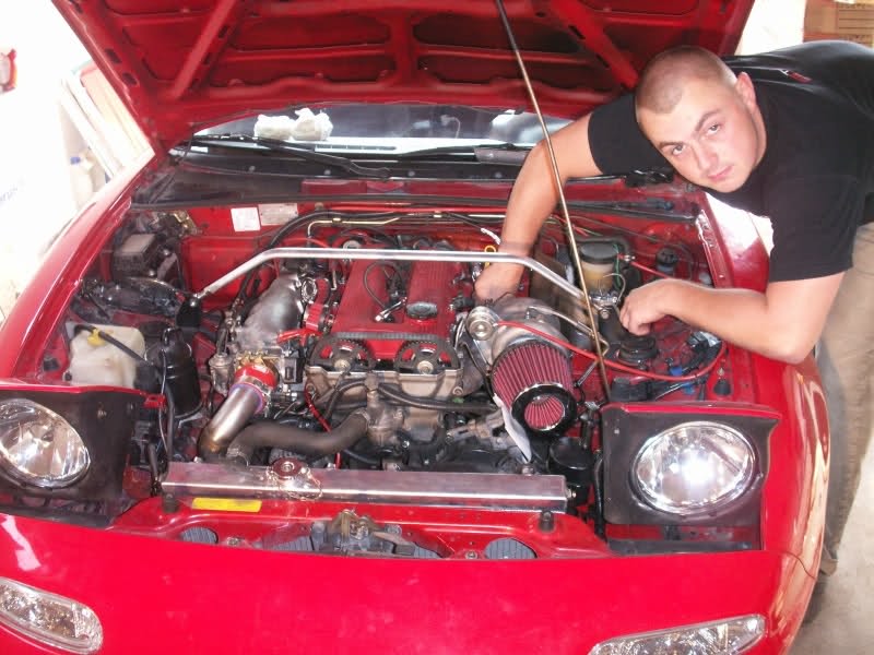

Gentleman z poniższej fotki właśnie zdał relację z niemieckiej autostrady, że auto osiągnęło 1 bar (14,5 psi) i jeszcze nie spłonęło :) hehe

Postprzez People_Hate_Me » 1 wrz 2009, 12:17
Pit o <szok> no to teraz to musi zacnie jechać. czyli przy 1barze to ma około 260-270KM? dobrze licze?

People_Hate_Me napisał(a):Pit o <szok> no to teraz to musi zacnie jechać. czyli przy 1barze to ma około 260-270KM? dobrze licze?
Cholera wie, ale na bank nie tyle, przynajmniej w tej chwili. Na razie budowane są bogate mapy paliwa, dopiero później można pokusić się o strojenie zapłonu. A to daje naprawdę sporo :)

Postprzez People_Hate_Me » 1 wrz 2009, 12:55
Pit aha ;–) myslałem że juz jest wystrojony :–) ale skoro lata na 1bar to i tak jest zacnie. bo po strojeniu to bedzie mega ;D

Postprzez jacobs » 1 wrz 2009, 13:40
Wtryski już nie leją? <diabełek>

Postprzez piwo » 1 wrz 2009, 13:54
wlasnie jak z tymi wtryskiami rc550?
wolne obroty szybko udalo sie opanowac?nie ma z nimi problemu?

Postprzez Pit » 1 wrz 2009, 14:12
piwo napisał(a):wlasnie jak z tymi wtryskiami rc550?
Jeszcze nie ustawialiśmy, na tę chwilę są stałe na poziomie 1200 rpm.

Postprzez Pit » 8 wrz 2009, 12:07
Fiveopac napisał(a):Zoom-Vroom :)
<bicz> Etap "paliwo" zakończony. Jeszcze w tym tygodniu "zapłon" ...i hamownia :D Sprostuję, dlaczego przez jakiś czas nic się nie działo – musieliśmy zrobić swap cewki, bo stara przy 0,6 bara i gorącym silniku przestała z nami całkowicie współpracować. Wywaliliśmy więc jędzę w cholerę, a jej miejsce zajęła nowa, zgrabniejsza :D
